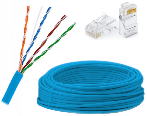

Для стабільного і надійного підключення до Інтернету кабель повинен мати наступні характеристики:
  • стандарт категорії 5 або вище;
  • 8-жильний мідний, а не покритий міддю алюміній;
  • кабель повинен бути правильно і міцно обтиснутий (8P8C роз'єми, встановлені правильно по обидва боки кабелю);
  • Довжина не повинна перевищувати 100 м;
  • відсутність перегинів, вузлів або скруток.
Це стандартні функції, яким відповідають маршрутизатори Keenetic. Найпоширенішим кабелем, який використовується сьогодні, є 8-жильна (4-парна) неекранована вита пара (UTP) або екранована FTP (фольгована вита пара) категорії 5/5е.

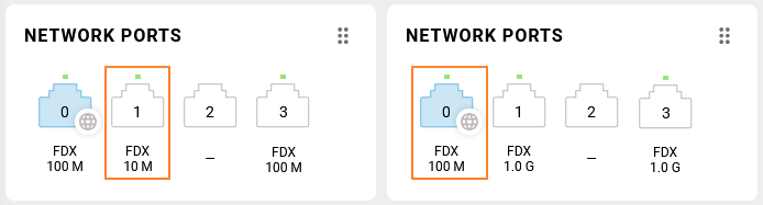

Залежно від апаратних можливостей вбудованого комутатора роутера, категорії кабелю і кількості проводів максимальна швидкість зв'язку буде 100 Мбіт/с при підключенні до маршрутизатора з Fast Ethernet комутатором і 1 Гбіт/с при підключенні до Gigabit Ethernet.
Якщо швидкість зв'язку дорівнює 10 Мбіт/с, це часто свідчить про те, що є проблема з підключенням. Якщо комп'ютер не вимкнений і не перебуває в «сплячому» режимі, це найчастіше вказує на те, що є проблема з кабелем. Якщо ви підключили адаптер Gigabit Ethernet до гігабітного маршрутизатора, використовуючи кабель Cat. 5 або вище, 8-жильний, і бачите швидкість з'єднання 100 Мбіт/с замість 1 Гбіт/с, зазвичай це також вказує на поганий мережевий кабель. Перевірити швидкість можна в вебінтерфейсі маршрутизатора на екрані Системний монітор.

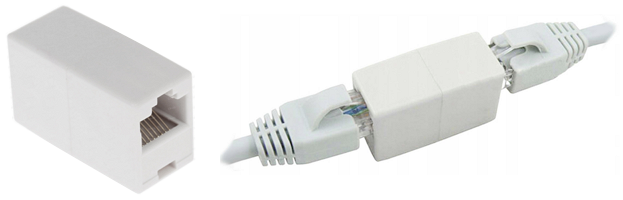

Іноді, неякісний RJ45-RJ45 / 8P8C прямий адаптер (також званий 'бочонок') може спричинити низьку продуктивність мережевої інфраструктури. Зазвичай він використовується для подовження лінії, коли довжина кабелю недостатня.
Якщо у вашій мережі використовується такий адаптер, і у вас виникають проблеми з мережевим зв'язком, спробуйте підключити кабель до роутера безпосередньо (без проміжного адаптера) або замінити адаптер.

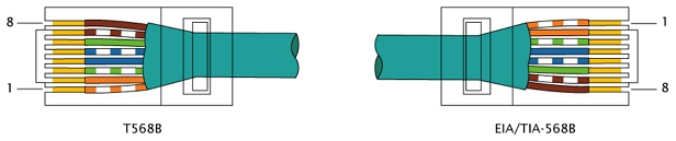

Існує два варіанти обтиску кабелю з витою парою: EIA/ТІА-568А (Т568А) і EIA/ТІА-568B (Т568B). Зазвичай використовується варіант прямого обтиску Т568B:
Таблиця 3. EIA/TIA-568B
Кількість жил з одного боку кабелю
Колір жили
Кількість жил з іншого боку кабелю
1
біла/помаранчева
1
2
помаранчева
2
3
біла/зелена
3
4
синя
4
5
біла/синя
5
6
зелена
6
7
біла/коричнева
7
8
коричнева
8
При обтиску кабелю інтернет-провайдера самостійно, спочатку уважно вивчіть розташування жил в роз'ємі. При заміні роз'єму потрібно буде використовувати ту ж розкладку жил.

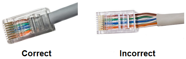

При обтиску кабелю самостійно, всі жили повинні бути вставлені до кінця в роз'єм 8P8C; в іншому випадку це може призвести до поганого або відсутнього контакту. Зовнішня оболонка кабелю також повинна заходити в роз'єм і бути обтиснута ним, щоб переконатися, що жили надійно прилягають до роз'єму. Всі 8 жил в кабелі повинні бути в доброму стані.

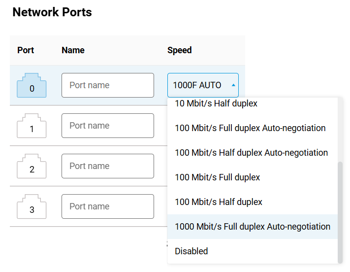

5. На порту WAN вручну встановіть режим порту на 1000 Мбіт/с Повний дуплексний автоузгодження замість типового режиму Автоузгодження. Перейдіть до сторінки Параметри системи в меню Мережеві порти, виберіть режим для потрібного порту і застосуйте налаштування.
