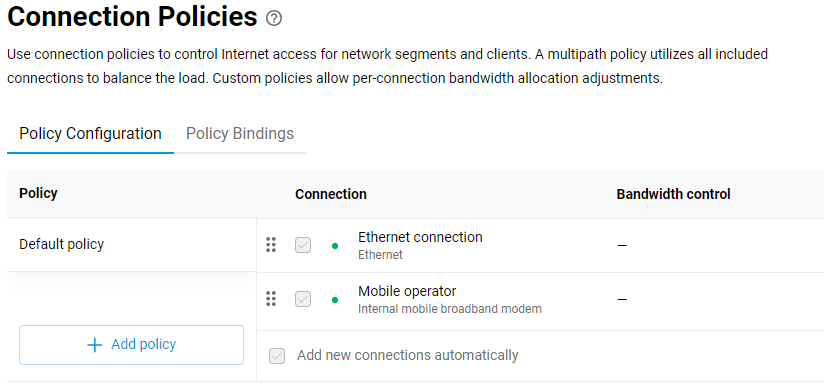

Ми виконаємо налаштування за допомогою вебінтерфейсу маршрутизатора. Спочатку потрібно встановити з'єднання з основним і резервним каналами. У нашому прикладі основним з'єднанням є кабель Ethernet.

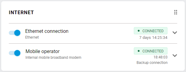

В якості резервного каналу ми будемо використовувати підключення до Інтернету через 3G/4G модем. Якщо ви використовуєте окремий сумісний 3G/4G USB модем, підключіть його до порту USB. Роутер повинен виявити модем і автоматично встановити з'єднання. Додаткові відомості про підключення USB-модему дивіться в статті Підключення до Інтернету через 3G/4G, LTE модем.

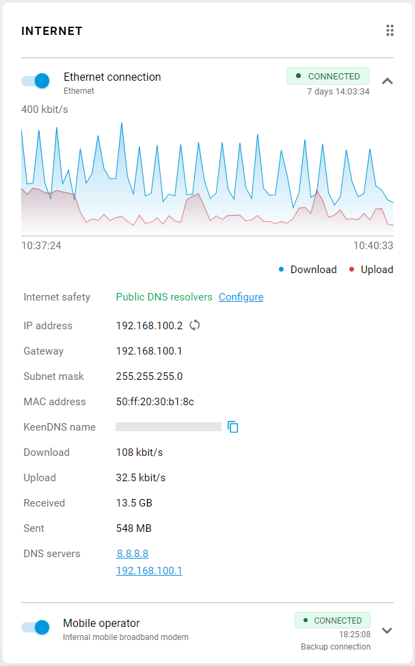

Ви можете переглянути стан підключення модему на сторінці Системний монітор в секції Інтернет.
Таким чином, у вас буде два з'єднання, які підключені до різних провайдерів та використовують різні технології. За замовчуванням основне з'єднання буде активним. У нашому прикладі підключення Ethernet є основним, а підключення 4G/3G модему є резервним

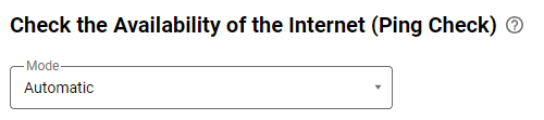

Далі потрібно налаштувати функцію перевірки доступності Інтернету в роутері— Ping Сheck. Вона перевіряє підключення до Інтернету шляхом опитування зазначеного мережевого вузла. Якщо мережа основного провайдера виходить з ладу, маршрутизатор автоматично перейде на резервний канал.
Налаштуйте цю функцію тільки для основного підключення.
Це завершує конфігурацію резервного з'єднання в маршрутизаторі Keenetic. Тепер ваш маршрутизатор буде використовувати функцію Ping Check для постійного контролю наявності Інтернету на основному з'єднанні (в нашому прикладі підключення Ethernet), а при його недоступності маршрутизатор автоматично перейде на резервне з'єднання через 4G/43G модем для доступу в Інтернет. Потім, коли підключення до Інтернету на основному з'єднанні знову з'явиться, роутер автоматично повернеться на основний канал
