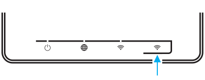

Використання кнопки керування мережею Wi-Fi
На всіх роутерах Keenetic на корпусі є спеціальна кнопка , яка попередньо налаштована для керування мережею Wi-Fi.
Натискання цієї кнопки виконує дві операції:
Вимкнення/ввімкнення мережі Wi-Fi.
Вимкнення Wi-Fi на маршрутизаторі вимикає відповідний індикатор мережі Wi-Fi на маршрутизаторі, і під час пошуку доступних мереж на клієнтах мережі Wi-Fi маршрутизатора немає.
Запускає підключення WPS (безпечне підключення до маршрутизатора без вводу пароля на стороні клієнта).
Дозволяє швидко підключати нові клієнти (смартфони, планшети, ноутбуки, телевізори, медіацентри) з Windows, Android та іншими WPS-сумісними операційними системами до мережі Wi-Fi.
Для пристроїв із дводіапазонною точкою доступу Wi-Fi (2,4 ГГц і 5 ГГц):
Натискання та утримання протягом
3 секунд
— вмикає або вимикає Wi-Fi.Одноразове натискання — запускає швидке WPS-з'єднання в мережі 2,4 ГГц.
Дворазове натискання — запускає швидке WPS-з’єднання в мережі 5 ГГц.
