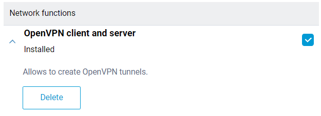

OpenVPN сервер і клієнт інтегровані в маршрутизатори Keenetic. Щоб налаштувати OpenVPN підключення, необхідно встановити системний компонент 'Клієнт і сервер OpenVPN'. З цим компонентом маршрутизатор Keenetic можна використовувати і як клієнт, і як Сервер OpenVPN. З докладним описом серверного режиму можна ознайомитися в статті 'Сервер OpenVPN'. Ви можете встановити цей компонент на сторінці 'Параметри системи' у розділі 'KeeneticOS Оновлення та параметри компонентів', натиснувши на 'Змінити набір компонентів'.

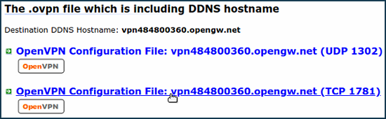

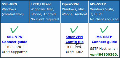

  1. Завантажте файл конфігурації з сайту Сервера OpenVPN , до якого ви плануєте підключитися.
    Наприклад, на www.vpngate.net, виберіть сервер і натисніть на 'Файл конфігурації OpenVPN'.
    Далі виберіть одну з конфігурацій даного сервера, наприклад, з DDNS доменним ім'ям та TCP 1781.
    Файл конфігурації з розширенням .ovpn буде завантажений на ваш комп'ютер. Відкрийте його в будь-якому текстовому редакторі (напр. Блокнот) і скопіюйте весь вміст в буфер обміну натисканням Ctrl-A а потім Ctrl-C клавіш на клавіатурі.

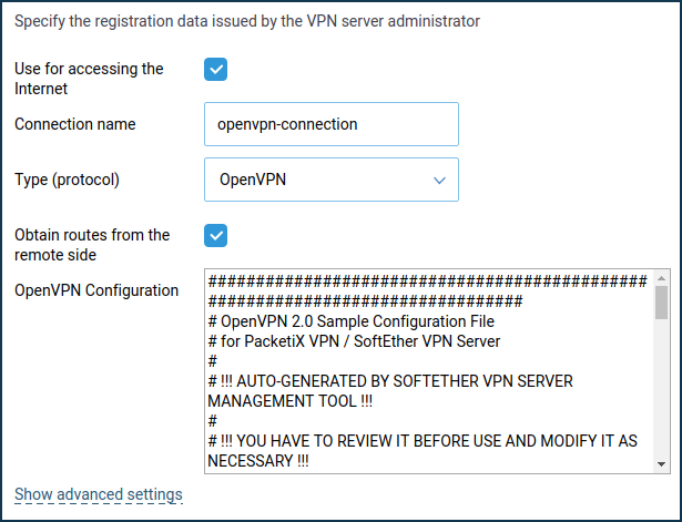

    Після цього перейдіть до сторінки 'Інші з'єднання' і натисніть 'Додати підключення' у розділі 'VPN-підключення'. У вікні 'Параметри VPN-підключення', виберіть 'OpenVPN' в полі 'Тип (протокол)'.
    Потім введіть назву з'єднання в поле 'Ім'я підключення', а в поле 'Конфігурація OpenVPN' вставте скопійовану конфігурацію з буфера обміну натисканням Ctrl-V. Збережіть налаштування.
    Щоб налаштувати розклад роботи або визначити інтерфейс, через який буде працювати з'єднання, натисніть на 'Показати додаткові налаштування'.

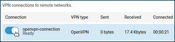

    Після налаштування з'єднання встановіть повзунок в позицію 'Увімкнено'. Статус з'єднання також буде відображатися на цій сторінці.

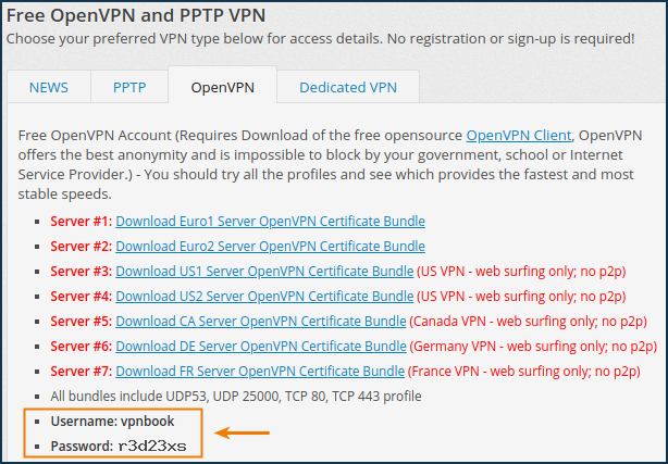

  2. На деяких сайтах з налаштуваннями OpenVPN, окрім файлу конфігурації, ще вказані login і password. Наприклад, на vpnbook.com.

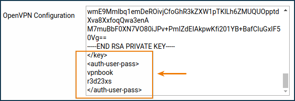

    В цьому випадку перед копіюванням вмісту з конфігураційного файлу в буфер обміну необхідно видалити рядок:
    auth-user-pass
    і додати розділ, ввівши необхідні значення login і password. Наприклад:
    <auth-user-pass>
    vpnbook
    r3d23xs
    </auth-user-pass>
