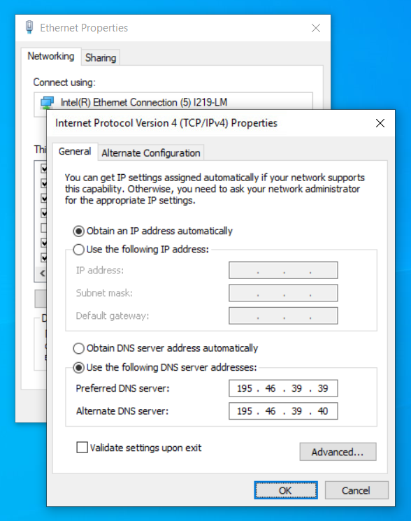

  1. На комп’ютерах параметри IP-протоколу налаштовуються вручну, а необхідні адреси DNS-серверів вказуються в конфігурації мережевого інтерфейсу, наприклад, як на скріншоті нижче. Мережевий інтерфейс комп’ютера автоматично отримає IP-адресу та адресу шлюзу за замовчуванням від маршрутизатора, але використовуватиме загальнодоступні адреси серверів SafeDNS - провайдера DNS-серверів.
    Такий спосіб може бути незручним, коли потрібно налаштувати велику кількість клієнтських пристроїв у мережі або коли до роутера щоразу підключаються різні пристрої, для яких потрібно надати однакові умови доступу.

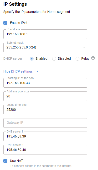

  2. Ви можете вказати необхідні адреси публічних DNS-серверів в маршрутизаторі у вебінтерфейсі на сторінці 'Домашня мережа" в секції "Параметри IP' у розділі налаштувань DHCP, і коли ви підключите клієнтів до мережі роутера, конфігурація буде здійснюватися автоматично.

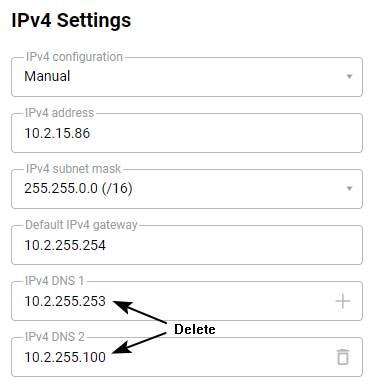

Крок 1: Вимкнення використання серверів ISP.
Іноді провайдери надають адреси власних DNS-серверів, щоб їх можна було включити в конфігурацію вручну. У цьому випадку необхідно видалити адреси DNS-серверів, зазначені в параметрах підключення. Наприклад, у вебінтерфейсі на сторінці "Кабель Ethernet", у розділі "Параметри IP та DNS" видаліть сервери "DNS 1' і 'DNS 2'.

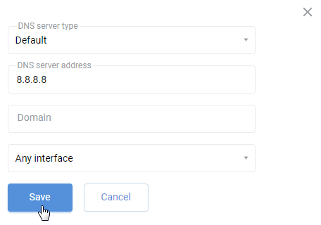

Крок 2: вкажіть необхідні адреси серверів вручну.
Цю операцію можна виконати через вебінтерфейс пристрою на сторінці Інтернет-безпека" у розділі "Конфігурація DNS'.
Щоб вказати публічні сервери, які будуть використовуватися під час роботи в Інтернеті, не слід заповнювати «Домен" і змінювати значення за замовчуванням поля "Підключення'. Ви можете вказати адреси DNS-серверів через CLI за допомогою команди:
You can specify DNS server addresses through the CLI using the command:
(config)> ip name-server {server address}
Більш детально формат команди описаний в Довідковий посібник з команд для вашого маршрутизатора (посібник можна знайти у розділі Центр завантаження).
