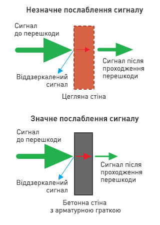

В бездротовій технології Wi-Fi, в якості середовища розповсюдження сигналу використовується радіоетер, тобто сигнал поширюється без дротів, і на відкритому просторі сигнал практично не піддається негативному впливу, але сильно слабшає, проходячи через різні перешкоди (це можуть бути стіни або меблі). Кожна перешкода, що знаходиться в зоні поширення сигналу знижує його потужність. Чим більше перешкод, тим слабшим стає сигнал.
Потрібно пам'ятати, що сигнал Wi-Fi не тільки намагається огинати перешкоду, але і проходити крізь неї, що призводить до додаткового відбиття і поглинання частини потужності сигналу.
Деякі перешкоди поглинають сигнал досить сильно, особливо бетонні стіни й залізні двері, а деякі, такі як дзеркала — сильно віддзеркалюють сигнал.
На якість сигналу впливає не тільки кількість стін, розташованих на шляху поширення сигналу, але і їх товщина і будівельний матеріал, з якого вони зроблені.
Існують матеріали з різним коефіцієнтом поглинання сигналу. Наприклад, деревина, пластик, звичайне скло, гіпсокартон — належать до матеріалів з низьким поглинанням. Тоноване скло, вода (великий акваріум), цегла, штукатурка — матеріали з середнім поглинанням. Матеріали з високим коефіцієнтом поглинання, які дуже негативно впливають на сигнал - метал (залізні двері, алюмінієві чи сталеві балки), бетон (всередині якого знаходиться арматурна гратка), кераміка. Таблицю втрати ефективності сигналу Wi-Fi при проходженні через різні перешкоди, можна знайти в статті: «Коефіцієнти загасання сигналу Wi-Fi при проходженні через різні середовища»

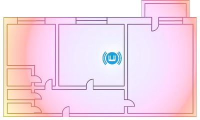

Розташуйте роутер так, щоб кількість стін по трасі проходження сигналу від клієнтських пристроїв, була зведена до мінімуму. Чим більше перешкод, тим гіршим буде сигнал. Найкращий рівень сигналу буде в тій кімнаті, де знаходиться сам роутер. Оптимальна точка розміщення роутера знаходиться приблизно в центрі помешкання.

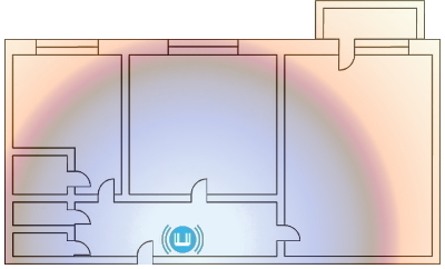

Один з оптимальних варіантів розташування - це передпокій (коридор або хол). З передпокою зазвичай існує майже пряма видимість в кожну кімнату (за винятком деяких нестандартних планувань). При такому розташуванні роутер буде рівномірно оточений усіма клієнтами домашньої мережі (планшет, ноутбук, Smart TV...), які будуть підключатися до нього, і вони зможуть впевнено приймати сигнал.
Наприклад, розташуйте роутер на зовнішній стіні передпокою або коридору, або помістіть його на шафу, яка зазвичай присутня в передпокої.
Давайте більш детально розглянемо переваги розташування роутера в передпокої.
По-перше, часто саме біля вхідних дверей входить інтернет-кабель від вашого провайдера. Встановивши роутер біля вхідних дверей, можна уникнути прокладання Ethernet кабелю по квартирі.
По-друге, з передпокою можна отримати найкраще розповсюдження сигналу по всій квартирі. При стандартному плануванні квартири передпокій знаходиться практично посередині житлового приміщення, тому саме з нього сигнал Wi-Fi буде рівномірно розповсюджуватися по всьому помешканню.
