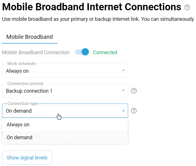

Режим очікування (на вимогу) може бути встановлений для дротових з'єднань (через CLI) і бездротових інтерфейсів через вебінтерфейс у розділі Тип підключення.

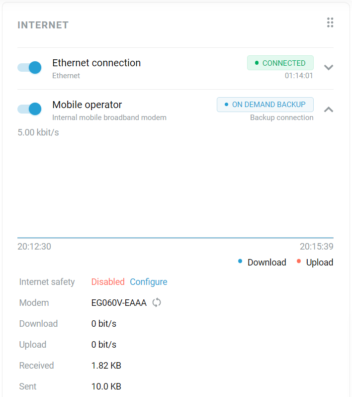

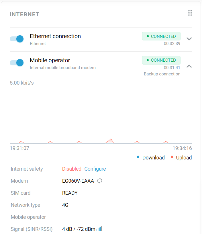

Режим очікування (на вимогу) не використовується:
Режим очікування (на вимогу) увімкнений:
