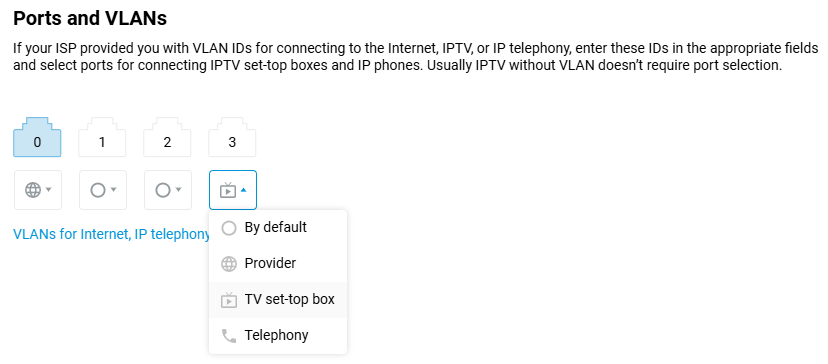

  3. Деякі провайдери, які використовують Реєстрацію MAC-адреси приставки, вимагають наявності спеціального Телевізійного порту на роутері, до якого повинна бути підключена приставка. Цей порт безпосередньо підключається до мережі провайдера і дозволяє провайдеру бачити MAC-адресу приставки. Щоб налаштувати один з мережевих портів, що належать до сегменту Домашня мережа, у режим Телевізійного порту, будь ласка, зверніться до наступних методів конфігурації:
    • Перейдіть до сторінки 'Кабельне підключення Ethernet до Інтернету' у розділ 'Порти та VLAN', встановіть режим 'ТБ приставка' для порту, до якого буде підключена IPTV приставка (в нашому прикладі приставка буде підключена до port 3).
    • Якщо ваш Інтернет-провайдер надає вам VLAN для Сервісу IPTV, введіть його у полі 'IPTV (додатково)'. Якщо IPTV надається без VLAN, то зазвичай не потрібно вибирати порт для приставки.
    При здійсненні цих налаштувань приставка підключиться безпосередньо до мережі провайдера через роутер. Підключіть приставку IPTV до ТБ порту і перезавантажте її. Приставка повинна отримати IP-адресу від мережі вашого провайдера, після чого ви зможете приймати цифрове телебачення
    Вищезазначених кроків зазвичай достатньо для отримання IPTV.

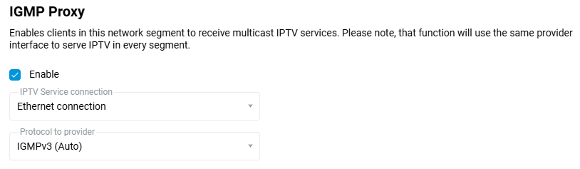

  4. Маршрутизатор Keenetic також дозволяє точно налаштувати нестандартні сценарії підключення, наприклад, які використовують інший інтерфейс для послуги IPTV.
    Необхідно мати встановленим компонент системи 'Сервіс IGMP/PPPoE проксі', як було написано вище. Проксі-сервіс IGMP повторно передає багатоадресний потік від провайдера на пристрої домашньої мережі. Мультикаст використовується для надання послуги IPTV
    Перейдіть на сторінці 'Домашня мережа' у розділ 'IGMP Proxy'. Налаштування за замовчуванням у цьому розділі підходять для більшості постачальників послуг.
    За замовчуванням, поле 'Підключення сервісу IPTV' вказує на інтерфейс, який дивиться в мережу провайдера (у нашому прикладі це 'Підключення до мережі Ethernet'), з якого приходить IPTV.
Якщо ви використовуєте Mesh Wi-Fi систему і розширення мережі за допомогою розширювачів, переконайтеся, що на них також встановлений компонент 'Сервіс IGMP/PPPoE проксі', інакше розширювачі не зможуть передавати багатоадресні потоки і тому IPTV не працюватиме на пристроях, підключених до розширювачів.
