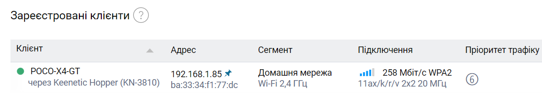

Інформацію про клієнтів, які підключені через Wi-Fi, можна переглянути в вебінтерфейсі на сторінці 'Списки клієнтів'.
У цій таблиці ви можете отримати таку інформацію (у якості прикладу використано третього клієнта у списку):
  • Мережеве ім'я підключеного клієнта (POCO-X4-GT);
  • MAC-адреса (ba:33:34:f1:77:dc);
  • IP-адреса, призначена підключеному клієнтові (192.168.1.85);
  • Сегмент мережі, до якого підключений клієнт (Домашня мережа / Wi-Fi 2.4 ГГц);
  • Потужність сигналу у відносних одиницях (у вигляді графічної шкали);
  • Поточна канальна швидкість з'єднання (206 Mбіт/с);
  • Network Security Protocol (WPA2 / WPA2-PSK);
  • Стандарт з'єднання (IEEE 802.11ax);
  • Кількість просторових потоків (2x2 / 2Tx2R);
  • Ширина використовуваного каналу (20 МГц).

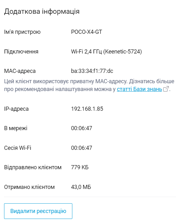

Якщо натиснути на запис клієнта в списку, відкриється картка пристрою з додатковою інформацією:
Тут система відображає онлайн час клієнта (тривалість з'єднання), а також кількість надісланих і отриманих даних.

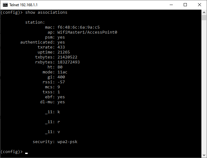

Додаткову та більш детальну інформацію можна отримати через інтерфейс командного рядка(CLI) роутера. Щоб отримати цю інформацію, виконайте команду:
(config)> show associations
Наприклад:
          station:
                  mac: f6:48:6c:6a:9a:c5   (MAC address)
                   ap: WifiMaster1/AccessPoint0   (access point to which the client is connected *)
                  psm: yes
        authenticated: yes
               txrate: 433   (channel rate)
               uptime: 21265   (connection time in seconds)
              txbytes: 21420522
              rxbytes: 183272493
                   ht: 80   (channel width)
                 mode: 11ac   (Wi-Fi standard; IEEE 802.11ac)
                   gi: 400   (guard interval)
                 rssi: -57   (a measure of the received signal strength **)
                  mcs: 9   (modulation index and coding scheme)
                 txss: 1   (spatial stream)
                  ebf: yes   (explicit Beamforming, eBF)
                dl-mu: yes   (DL MU-MIMO)
                  _11: k   (Wi-Fi roaming protocols 802.11k/r/v)
                  _11: r
                  _11: v
             security: wpa2-psk   (Wi-Fi protection; WPA2-PSK)
(config)>
