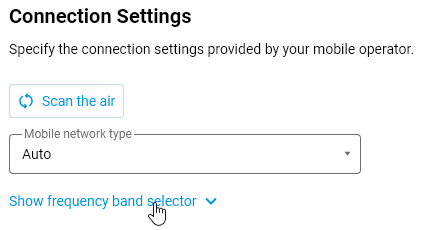

У вебінтерфейсі перейдіть до сторінки Мобільний Інтернет-провайдер і клацніть Показати селектор частотного діапазону.

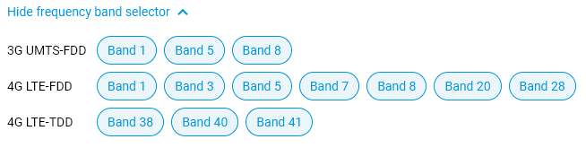

У списку смуг, що з'явиться, відзначте галочкою потрібні.
Таблиця 2. Діапазони частот:
Діапазон
Режим Duplex
Uplink (МГц)
Downlink (МГц)
1
FDD
1920—1980
2110–2170
3
FDD
1710–1785
1805–1880
7
FDD
2500–2570
2620–2690
8
FDD
880–915
925–960
20
FDD
832–862
791–821
38
TDD
2570–2620
39
TDD
1880–1920
40
TDD
2300–2400
41
TDD
2496–2690
