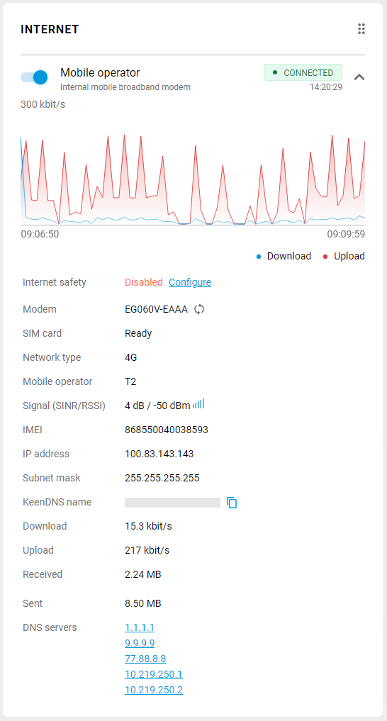

Ви можете побачити статус підключення на сторінці 'Системний монітор'. Натисніть 'Детальніше' для відображення додаткової інформації.
Для отримання інформації про якість з'єднання див. статтю 'Налаштування якості сигналу LTE'.
У вебінтерфейсі на стартовій сторінці 'Системний монітор' для деяких моделей модемів можуть не відображатися параметри якості сигналу . Вивід цієї інформації залежить від типу модему і його можливостей. Ця функція недоступна для деяких модемів. Параметри якості сигналу відображаються тільки тоді, коли модем сам передає їх в Keenetic. Зазвичай інформація про рівень сигналу передається модемами типу NDIS або CdcEthernet клас, але не RAS. Ви можете побачити ці параметри у власному інтерфейсі USB модему.

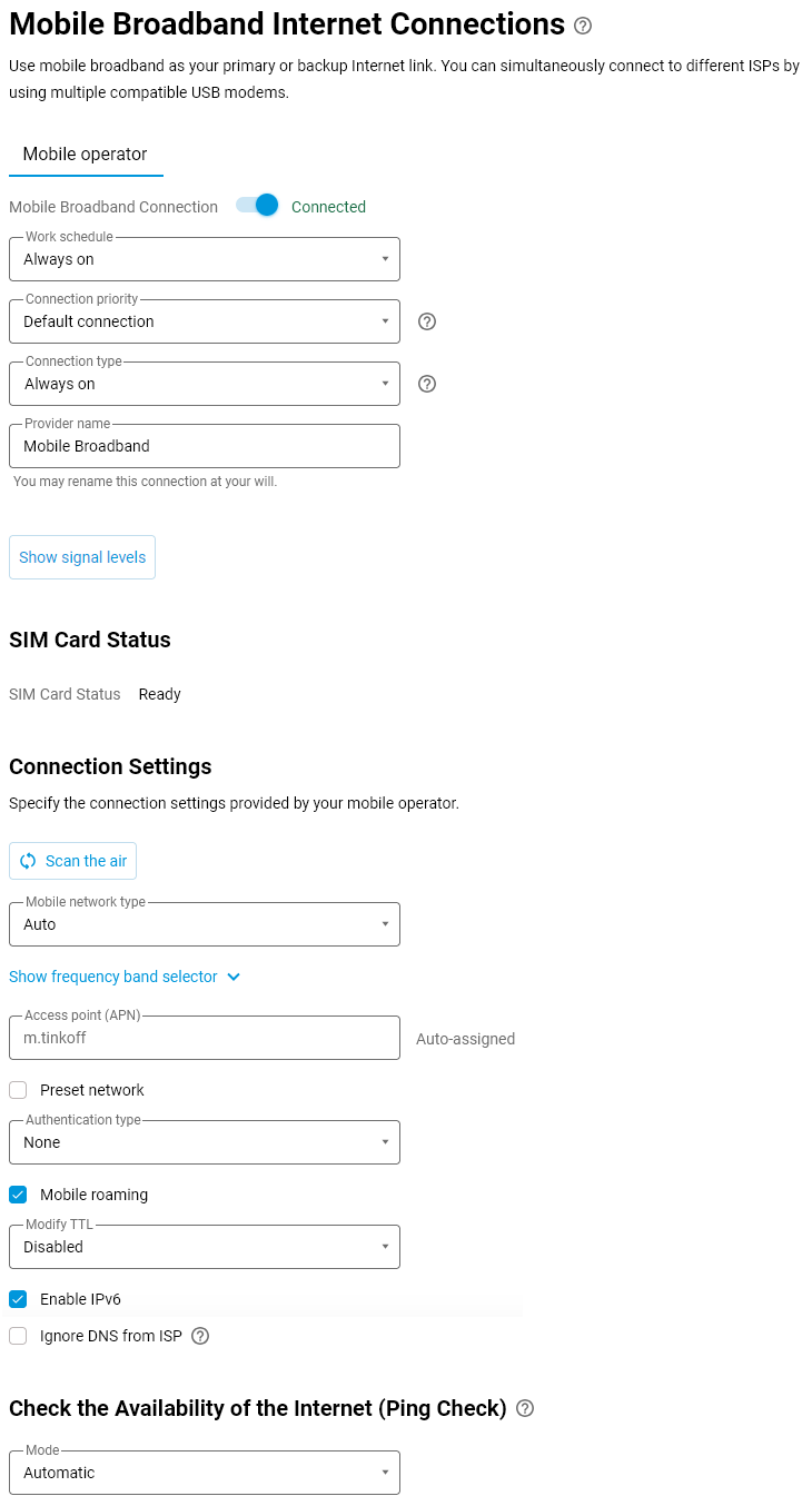

Додаткова конфігурація 3G/4G, LTE, CDMA USB-модему може бути виконано на сторінці 'Підключення до мобільного Інтернет'. Наприклад, можна створити розклад або увімкнути функцію Ping Check.
