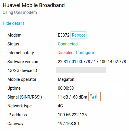

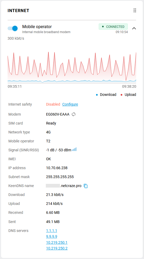

Роутери Keenetic з вбудованим 4G/3G модемом або USB-портом для підключення зовнішніх USB-модемів дозволяють підключатися до Інтернету через мережу мобільного оператора.
На сторінці Системний монітор у розділі Інтернет, ви можете побачити поточний стан LTE підключення.
Щоб оцінити якість сигналу, зверніть увагу на значення (CINR/RSSI) сигналу.

Для деяких моделей USB модемів, параметри якості сигналу можуть не відображатися. Доступність цієї інформації залежить від типу модему і його можливостей. Для деяких модемів ця опція недоступна. Параметри якості сигналу відображаються тільки тоді, коли модем сам відправляє їх в Keenetic. Зазвичай інформація про рівень сигналу передається модемами типу NDIS, QMI або CDCEEthernet, але не RAS. Якщо ви не бачите налаштувань сигналу в вебінтерфейсі Keenetic, перевірте їх у власному інтерфейсі USB-модему
Починаючи з KeeneticOS 3.4.1, відображення сили сигналу і тип мережі 4 G/3 G для USB-модемів додано у вебінтерфейс.

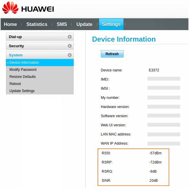

Параметри якості сигналу в інтерфейсі USB модему
Якщо ви використовуєте додатковий USB модем, підключіться до його власного інтерфейсу через його IP-адресу. У нашому прикладі інтерфейс модему Huawei E3372 доступний на IP-адреса http://192.168.8.1.

У нашому прикладі, на скріншоті вище, показаний якісний сигнал в мережі 4G (при SINR = 20 дБ і RSRP = -72 дБм).
