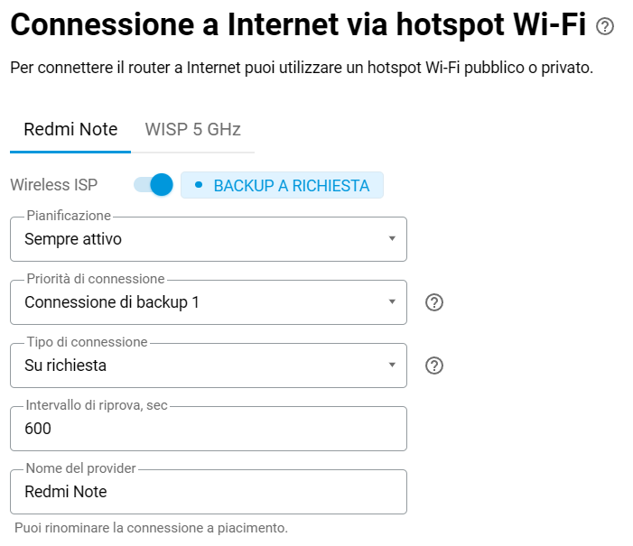

  • In modalità WISP, la disabilitazione della scansione continua delle onde radio per il punto de acceso specificato farà sì che la connessione di backup funzioni solo quando la connessione principale non è disponibile.

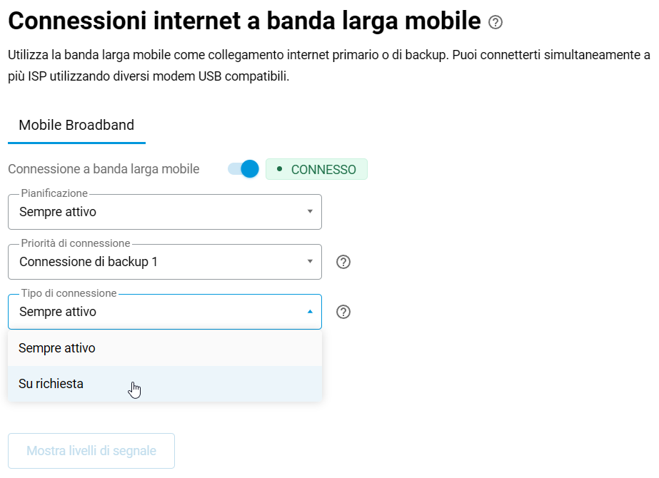

La modalità Su richiesta (Standby) può essere impostata per le connessioni modem di backup e WISP tramite l'interfaccia web nella sezione Tipo di connessione e le connessioni via cavo Ethernet (solo tramite CLI).

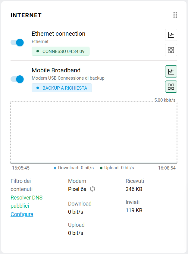

La modalità Su richiesta (Standby) non è in uso:

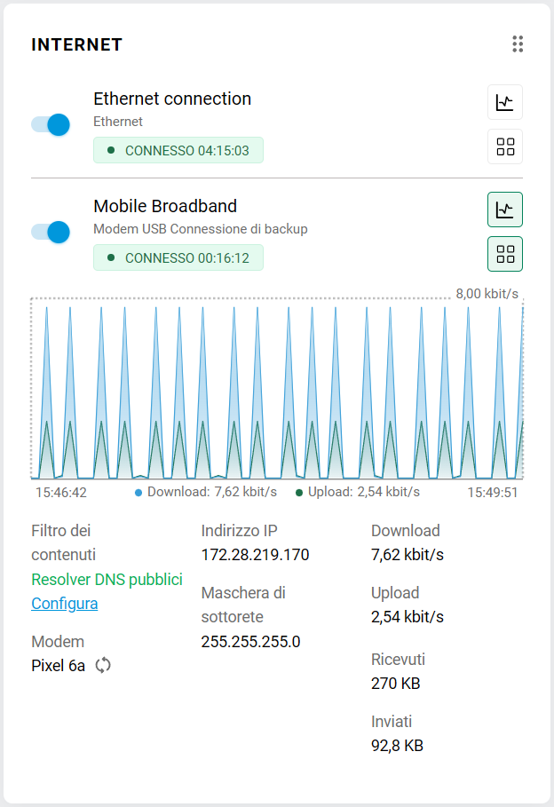

La modalità Su richiesta (Standby) è attiva:
