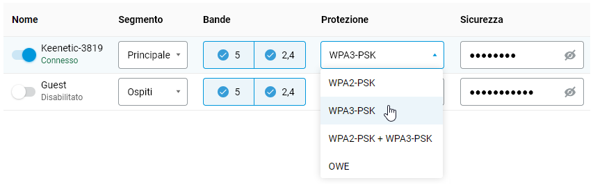

Le impostazioni WPA3-PSK e OWE possono essere configurate nell'interfaccia web all'interno della sezione Wi-Fi del menù RETE LOCALE, nel campo Protezione. Per esempio:
Per utilizzare i nuovi meccanismi di protezione della rete WPA3-PSK e OWE, il dispositivo connesso deve supportare questi algoritmi nel driver del suo modulo radio.
Quando si utilizza il tipo di crittografia mista WPA2+WPA3 con alcuni dispositivi mobili, si potrebbe riscontrare un degrado della velocità. Per maggiori informazioni, si prega di fare riferimento all'articolo What can cause speed degradation in mixed mode 'WPA2 + WPA3'?
È consigliabile attivare la modalità mista WPA2+WPA3 solo se si è sicuri che tutti i dispositivi della rete domestica funzioneranno correttamente in questa modalità.

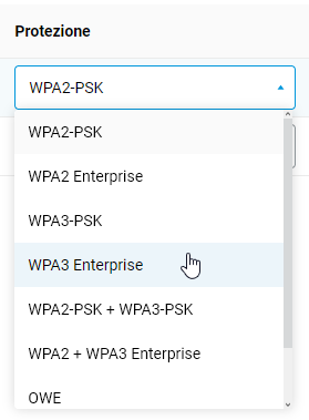

Per utilizzare i protocolli WPA2/WPA3 Enterprise è necessario installare il componente di sistema WPA Enterprise. È possibile farlo nella pagina Impostazioni di sistema nella scheda KeeneticOS & aggiornamenti facendo click su Opzioni dei componenti
Successivamente, sarà possibile configurare i protocolli WPA Enterprise nelle impostazioni Wi-Fi.
