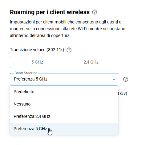

Il meccanismo Band Steering in un dispositivo Keenetic ha le seguenti opzioni:
  • Predefinito;
  • Nessuno;
  • Preferenza 2,4 GHz;
  • Preferenza 5 GHz.
È possibile configurare il Band Steering nell'interfaccia web del router, nella sezione di menu Le mie reti e Wi-Fi alla pagina Access point. Fare clic sulla rete Wi-Fi desiderata nell'elenco degli access point per visualizzarne le impostazioni. Alla voce Roaming per client wireless, specificare l'impostazione per il Band Steering.
Nella versione KeeneticOS 5.0 e precedenti, il Band Steering viene configurato in Le mie reti e Wi-Fi nella pagina Rete domestica o in un altro segmento appropriato.
Le mie reti e Wi-Fi → Access point → la tua rete Wi-Fi
Se si dispone di più dispositivi combinati in un sistema Wi-Fi, a partire dalla versione KeeneticOS 5.1, il Band Steering viene configurato sul controller e gli extender ereditano questa impostazione dal controller. Se il controller non supporta i 5 GHz ma un extender acquisito nel sistema Mesh li supporta, l'opzione per selezionare Preferisci 5 GHz apparirà nelle impostazioni di rete del controller.
  • Quando si seleziona Predefinito, il meccanismo Band Steering funziona come segue. Supponiamo che un dispositivo wireless si trovi nelle immediate vicinanze o in linea di vista da un router e si sia connesso a 5 GHz. Durante il deterioramento del livello del segnale (ad esempio, quando uno smartphone si sposta all'altra estremità dell'appartamento) a una certa soglia, il client verrà disconnesso dinamicamente dal punto de acceso a 5 GHz e passerà (spinto) alla gamma di 2,4 GHz. La disconnessione del client viene effettuata inviando il pacchetto DeAuth (pacchetto di disconnessione o deautenticazione del client). Il parametro RSSI viene utilizzato come valore di soglia (misurato in dBm). Più alto è il numero RSSI, o meno è negativo, più potente è il segnale. Se il valore del segnale nella banda a 5 GHz è diventato peggiore di una soglia, il client verrà immediatamente e forzatamente disconnesso dalla gamma corrente e gli sarà consentito di connettersi alla banda a 2,4 GHz. Quando il client si riavvicina al router, verrà forzato a uscire dalla banda a 2,4 GHz con una certa isteresi e dovrebbe passare automaticamente a 5 GHz.
  • Se si seleziona Nessuno, il meccanismo Band Steering verrà disabilitato. In questo caso, è possibile fare affidamento sulle capacità di roaming dei dispositivi wireless, che si trovano, ad esempio, nelle impostazioni degli adattatori wireless nei computer portatili. Il Band Steering viene disabilitato automaticamente se SSID e chiavi delle reti a 2,4 GHz e 5 GHz non corrispondono.
  • Quando si seleziona la modalità Preferenza 2,4 GHz, la soglia di ascolto predefinita di 5 GHz viene sovrastimata (rispetto all'opzione 'predefinita' universale), e il Band Steering spinge il client dalla gamma dei 5 GHz in modo più aggressivo, tenendolo di conseguenza saldamente nella gamma dei 2,4 GHz. Se è selezionata la priorità della banda a 2,4 GHz, la spinta dalla banda a 2,4 GHz a 5 GHz avviene solo a un livello di segnale molto favorevole nella banda a 5 GHz e in assenza di traffico corrente su questo client.
  • Quando si seleziona la modalità Preferenza 5 GHz, la soglia di ascolto predefinita di 5 GHz è abbassata e in questo caso Band Steering mantiene il client più saldamente nella gamma dei 5 GHz, spingendolo fuori solo quando il segnale è il più debole possibile. Se è selezionata la priorità della banda a 5 GHz, il client viene spinto dalla banda a 2,4 GHz a quella a 5 GHz senza controllare l'attività del traffico corrente.
