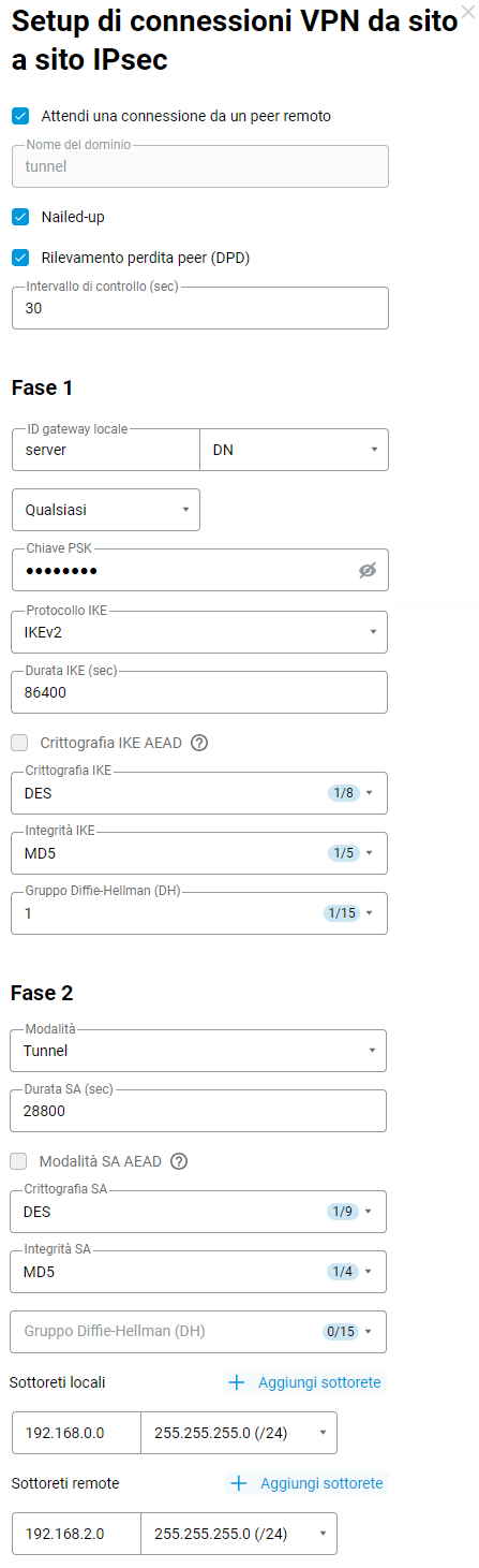

  1. Configurazione di Keenetic come server (responder, in attesa della connessione IPsec).

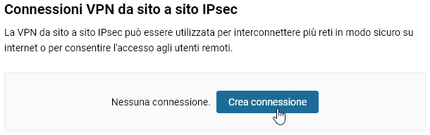

    Nella pagina Altre connessioni, nella sezione Connessioni VPN da sito a sito IPsec (Site-To-Site IPsec VPN Connections), fare clic su Crea connessione (Create connection).
    Si aprirà la finestra Setup di connessioni VPN da sito a sito IPsec (Site-to-site IPsec VPN Connection Setup).
    Nel nostro caso, questo Keenetic fungerà da server, quindi abilita l'opzione Attendi una connessione da un peer remoto (Wait for connection from a remote peer) (in questo caso, il client sarà l'iniziatore della connessione e il server attenderà la connessione).
    L'opzione Nailed-up ha lo scopo di mantenere attiva la connessione e ripristinare il tunnel in caso di interruzione (questo parametro può essere abilitato a un'estremità del tunnel).
    L'opzione Rilevamento perdita peer (DPD) (Dead peer detection) serve a determinare l'operatività del tunnel.
    Nelle impostazioni di Fase 1 (Phase 1), campo ID gateway locale (Local gateway ID), è possibile utilizzare qualsiasi identificatore: Indirizzo IP (IP address), FQDN (nome di dominio completo), DN (nome di dominio), E-mail (indirizzo e-mail). Nel nostro esempio, utilizziamo l'identificatore DN (nome di dominio) e inseriamo un nome casuale nel campo vuoto dell'identificatore.
    Prestare attenzione agli identificatori del gateway locale e remoto nelle impostazioni della Fase 1 del tunnel IPsec. Gli ID devono essere diversi e devono essere incrociati. Ad esempio, selezionando DN come identificatore, impostare il server su DN:
    • ID gateway locale: server
    • ID gateway remoto: client
    e il client:
    • ID gateway locale: client
    • ID gateway remoto: server
    In caso di tunnel multipli, le impostazioni degli identificatori locali e remoti devono essere univoche per ogni tunnel.
    Nelle impostazioni della Fase 2 (Phase 2), nel campo Sottoreti locali (Local subnets) specificare gli indirizzi delle reti locali (nel nostro esempio 192.168.0.0), e nel campo Sottoreti remote (Remote) quello delle reti remote che si troveranno dietro il tunnel IPsec (nel nostro esempio 192.168.2.0).
    Le impostazioni di Fase 1 e Fase 2 devono essere le stesse su entrambi i lati del tunnel VPN IPsec. In caso contrario, il tunnel non verrà stabilito.

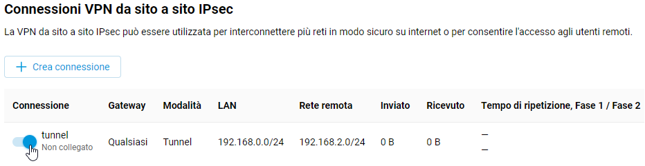

    Dopo aver creato la connessione IPsec, impostare lo switch su On.

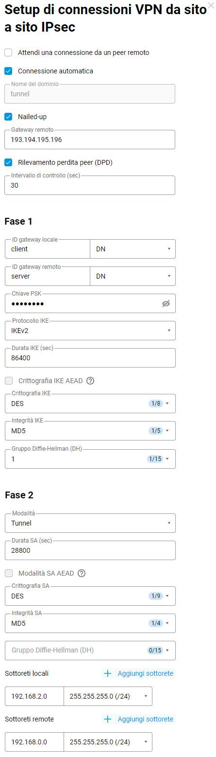

    Si apre la finestra Setup di connessioni VPN da sito a sito IPsec (Site-to-site IPsec VPN Connection Setup). Nel nostro caso, questo Keenetic funge da client, quindi abilita l'opzione Connessione automatica (Autoconnect) (in questo caso, il client avvia la connessione).
    L'opzione Nailed-up ha lo scopo di mantenere attiva la connessione e ripristinare il tunnel in caso di interruzione (è sufficiente abilitare questo parametro a un'estremità del tunnel).
    L'opzione Rilevamento perdita peer (DPD) (Dead peer detection (DPD)) serve a determinare il funzionamento del tunnel.
    Nel campo Gateway remoto (Remote gateway), specificare l'indirizzo IP pubblico o il nome di dominio del Keenetic remoto (può essere il nome KeenDNS o DDNS).
    Nelle impostazioni della Fase 1, i campi ID gateway locale e ID gateway remoto devono avere gli stessi identificatori utilizzati sul router remoto, ma devono essere incrociati. Ad esempio, selezionando DN come identificatore, impostarlo sul server:
    e il client:
    Nelle impostazioni della Fase 2 (Phase 2), nel campo Sottoreti locali (Local subnets) specificare gli indirizzi delle rete locali (nel nostro esempio 192.168.2.0), e nel campo Sottoreti remote (Remote subnets) quello delle reti remote che si troveranno dietro il tunnel IPsec (nel nostro esempio 192.168.0.0).

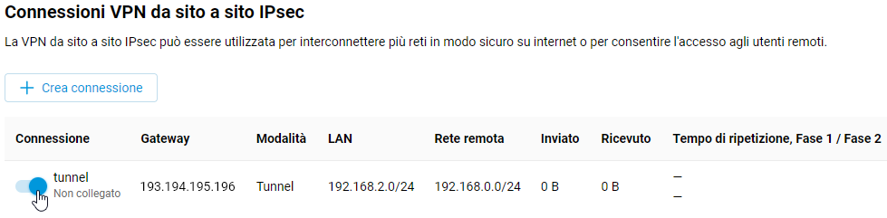

    Dopo aver creato la connessione IPsec, impostare lo switch su 'On.

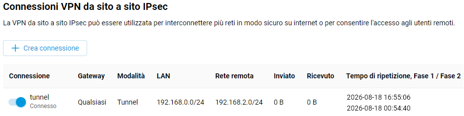

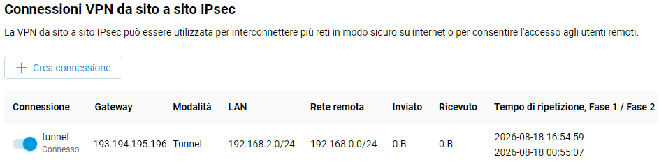

    La sezione Connessioni VPN da sito a sito IPsec (Site-To-Site IPsec VPN Connections) nella pagina Altre connessioni mostra lo stato della connessione. Se il tunnel viene stabilito, lo stato della connessione sarà Connesso (Connected).
    Ecco un esempio dello stato del tunnel su un Keenetic (come client):
    Ed ecco un esempio dello stato del tunnel su un Keenetic (come server):
