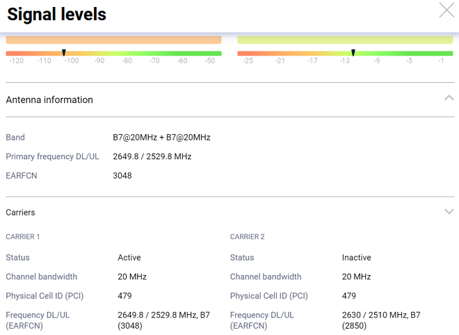

L'interfaccia web di Hero 4G+ (KN-2311) mostra le frequenze di connessione nell'aggregazione in Rete mobile > Mostra livelli del segnale.
