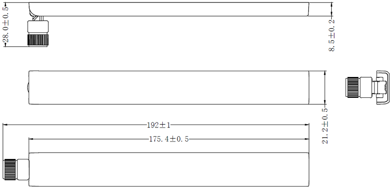

Il Keenetic Hopper 4G+ (KN-2312) è dotato di due antenne cellulari omnidirezionali rimovibili.
Sullo chassis vengono utilizzati connettori SMA femmina; le antenne sono dotate di un connettore SMA maschio.
Le dimensioni fisiche delle antenne complete sono mostrate nella figura (in mm):
