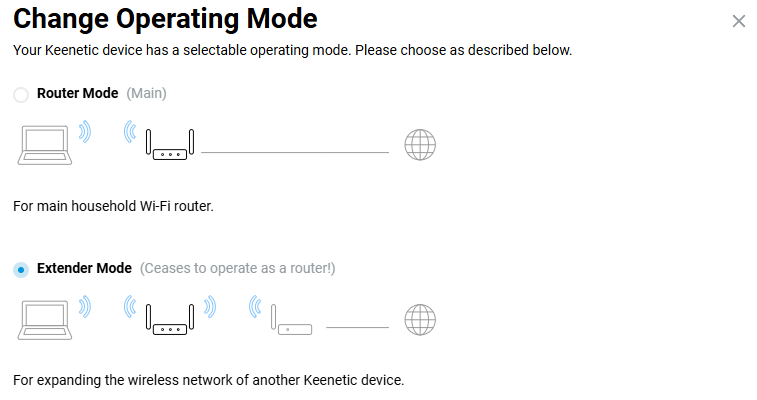

In altri modelli, le modalità operative vengono selezionate nell'interfaccia web, nella pagina 'Impostazioni di sistema'. Cliccare su 'Modifica modalità operativa'.
Nei modelli Keenetic attuali, è disponibile una sola modalità aggiuntiva nella pagina 'Modifica modalità operativa'. Ma ancora una volta, si noti che la Modalità Extender combina tutte le modalità aggiuntive: Ripetitore, Access Point, Adattatore. È possibile connettere Keenetic al Router principale tramite una rete Wi-Fi e un cavo Ethernet in questa modalità.
Per modificare la modalità nella pagina 'Modifica modalità operativa', selezionare la modalità richiesta e cliccare su 'Salva'.
Verrà visualizzata una finestra di avviso relativa al cambio di modalità operativa del router. Cliccare su 'Conferma'.
Successivamente, verrà visualizzata la barra di avanzamento del cambio di modalità e un messaggio informativo sulla connessione del router alla rete domestica e sulla connessione alla sua interfaccia web dopo il cambio di modalità.
La modalità operativa corrente di un dispositivo può essere verificata nella pagina 'Impostazioni di sistema' nella sezione 'Modifica modalità operativa'.

Per riportare il Keenetic alla modalità operativa predefinita (Router), procedere come segue:
  • per i modelli senza un selettore hardware sul case: accedere all'interfaccia web, aprire la pagina 'Impostazioni di sistema', cliccare su 'Modifica modalità operativa', selezionare 'Modalità Router' e cliccare su 'Salva'.
  • per i modelli dotati di un selettore di modalità hardware: impostare il selettore sulla posizione A.
È anche possibile cliccare sul pulsante 'Reimposta tutte le impostazioni' nella pagina 'Impostazioni di sistema'. Se il router dispone di un selettore di modalità sul case, impostarlo sulla posizione A.
Un altro modo per riportare il dispositivo Keenetic alla modalità principale è eseguire un ripristino delle impostazioni di fabbrica utilizzando il pulsante Reset sul dispositivo. In questo caso, il dispositivo Keenetic tornerà alla modalità principale con le impostazioni predefinite e anche tutte le configurazioni delle altre modalità verranno ripristinate alle impostazioni di fabbrica.
