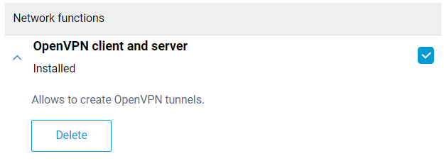

Il supporto client e server OpenVPN è integrato nei router Keenetic. Per configurare una connessione OpenVPN, è necessario installare il componente di sistema 'Client e server OpenVPN'. Un router Keenetic può essere utilizzato sia come client che come server OpenVPN con questo componente. Una descrizione dettagliata della modalità server è disponibile nell'articolo 'Server OpenVPN'. È possibile installare il componente di sistema nella pagina 'Impostazioni generali di sistema' nella sezione 'Aggiornamenti e opzioni dei componenti' facendo clic su 'Opzioni dei componenti'.

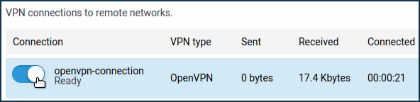

    Dopodiché, vai alla pagina 'Altre connessioni' e fai clic su 'Crea connessione' nella sezione 'Connessioni VPN'. Nella finestra 'Impostazioni connessione VPN', seleziona 'OpenVPN' nel campo 'Tipo (protocollo)'.
    Quindi inserire il nome della connessione nel campo ' Nome connessione' e nel campo ' Configurazione OpenVPN' incollare la configurazione copiata dagli appunti premendo Ctrl-V. Salvare le impostazioni.
    Per impostare una programmazione o definire l'interfaccia attraverso la quale funzionerà la connessione, fare clic su 'Mostra impostazioni avanzate'.
    Una volta stabilita la connessione, portare lo switch in posizione 'Attivo'. Lo stato della connessione verrà visualizzato anche in questa pagina.
    Se si desidera utilizzare questa connessione per accedere a Internet, assegnarle la priorità più alta. Le informazioni sulle priorità sono disponibili nell'articolo 'Priorità di connessione'.

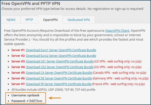

  2. Su alcuni siti con impostazioni OpenVPN, oltre al file di configurazione, vengono specificati un login e una password. Ad esempio, su vpnbook.com.
    In questo caso, prima di copiare il contenuto dal file di configurazione negli appunti, è necessario eliminare la riga:
    auth-user-pass
    e aggiungere una sezione inserendo i valori login e password richiesti. Ad esempio:
    <auth-user-pass>
    vpnbook
    r3d23xs
    </auth-user-pass>
