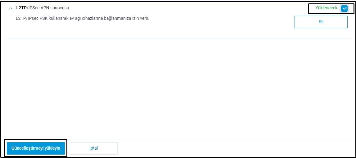

Ardından ‘Yönetim’ menüsünün altında bulunan ‘Uygulamalar’ sayfasına gidin. Bu sayfada ‘IPsec VPN sunucu’ panelini göreceksiniz. 'IPsec VPN sunucu' linkine tıklayın.

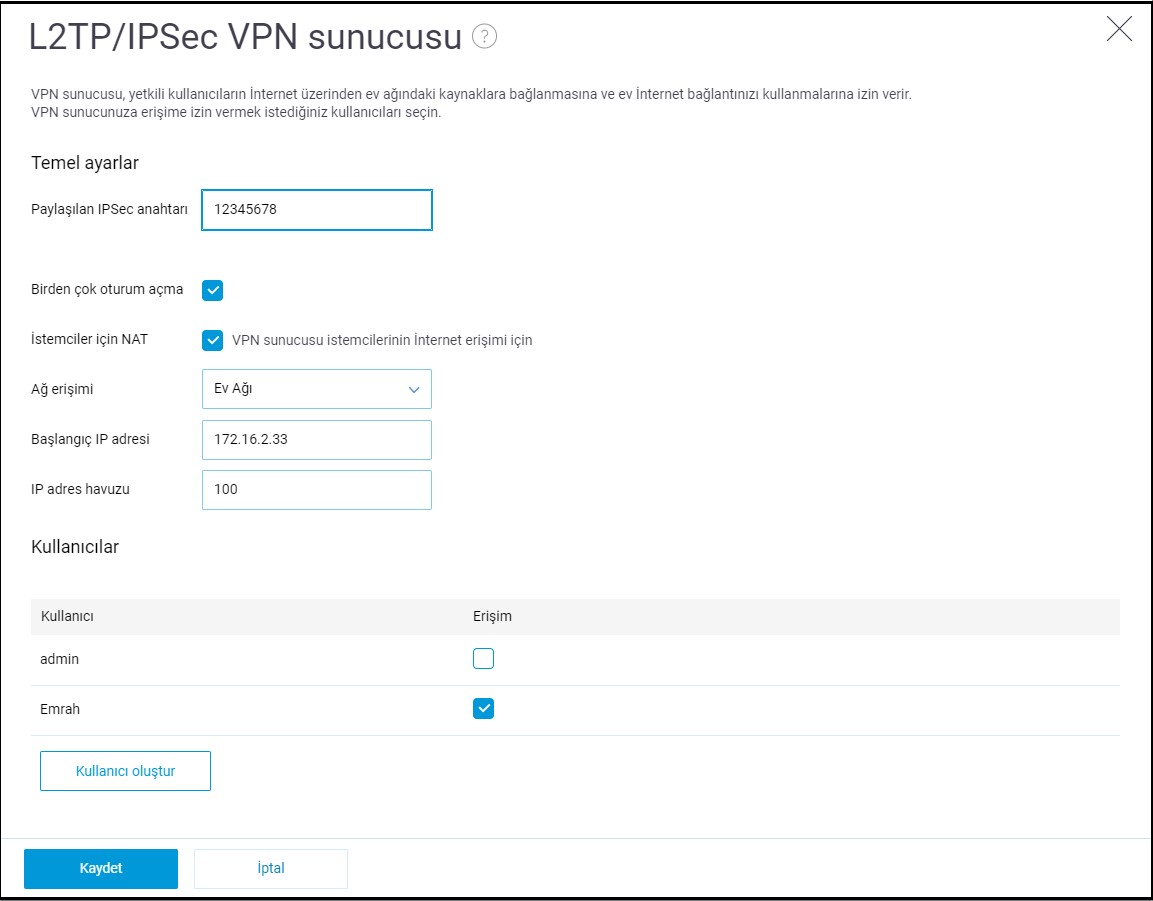

Karşınıza çıkan 'L2TP / IPsec VPN sunucusu' penceresinden ‘Paylaşılan IPSec anahtarı’ alanına güvenlik anahtarını girin. VPN bağlantısını konfigüre ederken bu güvenlik anahtarının istemci üzerinden belirtilmesi gerekecektir.
Bu anahtar L2TP/IPsec VPN sunucu tarafından da kullanılmaktadır.
'İstemciler için NAT’ seçeneği sunucu ayarlarında varsayılan olarak etkin konumdadır. Bu ayar, VPN sunucu istemcilerinin İnternete erişimine olanak tanımak için kullanılmaktadır.

Toplam olası eş zamanlı bağlantı sayısı, ‘IP adres havuzu’ ayarından ayarlanmaktadır. Başlangıç IP adresi gibi bu ayar gereksiz yere değiştirilmemelidir.
The IP subnet you specify must not match or intersect with the IP addresses of other interfaces of the Keenetic router, as this may result in an IP address conflict.

‘Kullanıcılar’ bölümünde, VPN sunucusuna erişim sağlamasına izin vermek istediğiniz hesapları seçin. Buradan kullanıcı adını ve şifreyi belirterek yeni bir kullanıcı da ekleyebilirsiniz.

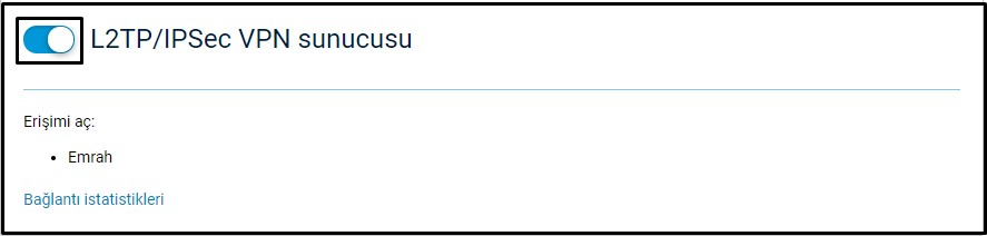

Sunucu konfigürasyonu tamamlandıktan sonra ayarı ‘Etkin’ konuma getirin.

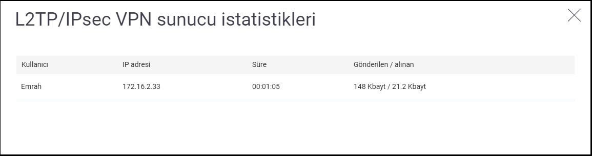

‘Bağlantı istatistikleri’ linkine tıklayarak bağlantı durumunu ve etkin oturumlarla ilgili ek bilgileri görüntüleyebilirsiniz.
