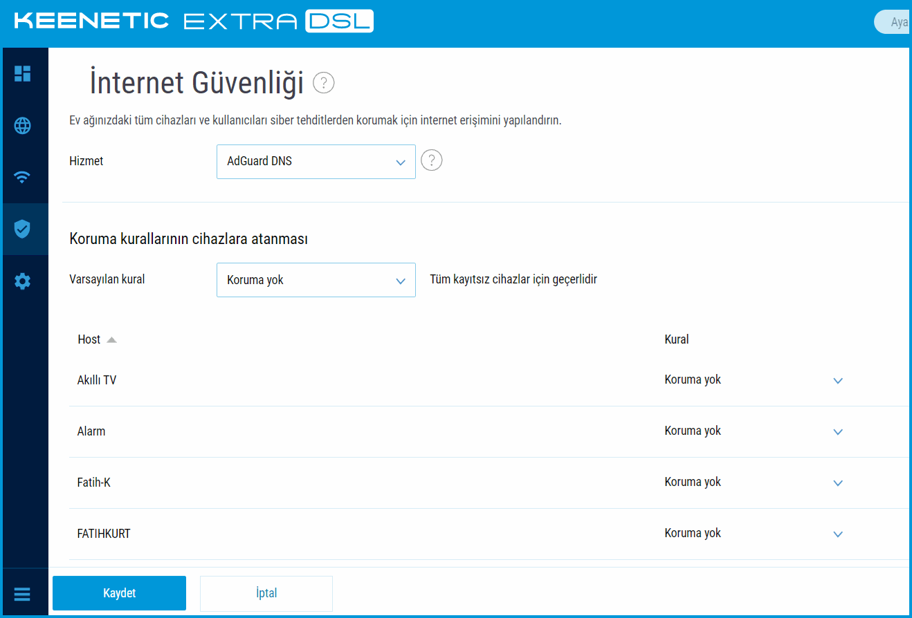

Ardından, 'İnternet güvenliği' menüsünde 'Hizmet' alanını 'AdGuard DNS' olarak seçin.
'Koruma kurallarının cihazlara atanması' sayfası açılacaktır. Bu bölümde yapılandırma, yukarıda açıklanan koruma politikalarını normal ev ağı cihazlarına (Keenetic'inize kayıtlı) ve düzenli olarak görünen cihazlara (Konuk ağı ve kayıtlı olmayan cihazlar) atamakla ilgilidir.
Örneğin biz iki adet istemci cihaza 'Aile dostu'; bir adet cihaza ise 'Koruma yok' kuralını atayacağız.
'Varsayılan kural' alanında Misafir segmenti de dahil olmak üzere kayıtsız tüm cihazlara uygulanacak kuralı belirleyebilirsiniz.
Yapılandırmanızı kaydetmek için 'Kaydet' butonuna tıklayın.

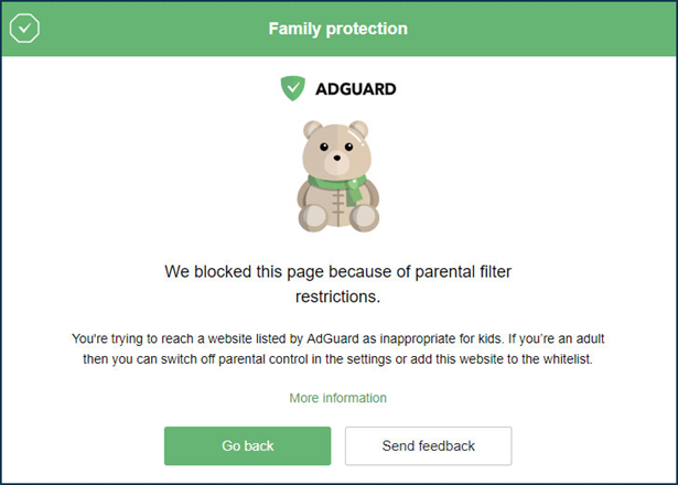

'Aile dostu' korumasını uyguladığınız cihazınızdan websitesine erişmeyi deneyin.
Kuralı uyguladığınız istemci cihazda aşağıdakine benzer, erişmeye çalıştığınız içeriğin engellendiğine dair bir mesaj sayfası görürsünüz:
