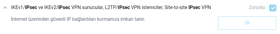

Both routers must have an 'IKEv1/IPsec and IKEv2/IPsec VPN servers, L2TP/IPsec VPN client, Site-to-site IPsec VPN' system component installed on them.
You can do this by clicking 'Component options' on the 'General System Settings' page in the 'Updates and component options' section.

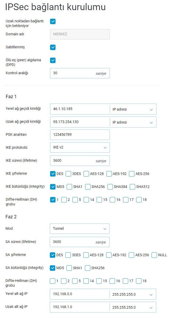

  1. Sunucu (responder, IPSec bağlantısı için bekleniyor) olarak kullanılacak Keenetic konfigürasyonu:

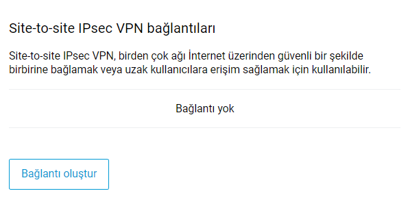

    'Diğer bağlantılar' sayfasında 'IPsec bağlantıları'nın altında 'Bağlantı oluştur'a tıklayın.
    'IPsec bağlantı kurulumu' penceresi açılacaktır.
    Bizim örneğimizde Keenetic, sunucu görevi göreceği için 'Uzak noktadan bağlantı için bekleniyor' seçeneğini etkin hale getirin (bu durumda istemci, bağlantıyı başlatan taraf olacak, sunucu ise bağlantıyı bekleyen taraf olacaktır).
    Sabitlenmiş’ seçeneğin amacı, bağlantıyı etkin konumda muhafaza ederek kopma durumunda tüneli yeniden yüklemektir (bu parametre tünelin her iki ucunda etkin hale getirilebilir).
    'Ölü eş (peer) algılama (DPD)' seçeneğinin amacı tünelin işlerliğini tespit etmektir.
    'Faz 1' ayarları 'Yerel Ağ Geçidi Kimliği' alanında 'IP adresi', 'FQDN' (tam alan adı), 'DN' (alan adı), 'e-mail' (e-posta adresi) gibi dilediğiniz tanıtıcıyı kullanabilirsiniz. Biz 'IP adresi' kullanmayı ve boş bırakılan tanıtıcı alanına random bir ad girmeyi tercih ettik.
    IPSec tünel Faz 1 ayarlarında yerel ve uzak ağ geçidi tanıtıcılarına dikkat edin. ID'ler farklı olmalıdır ve birbirine karşılık gelmelidir. Örneğin, tanıtıcı olarak 'DN' seçildiğinde sunucu da 'IP adresi' ayarlanmalıdır:
    • Yerel ağ geçidi IDMerkez
    • Uzak ağ geçidi IDŞube
    ve istemci:
    • Yerel ağ geçidi IDŞube
    • Uzak ağ geçidi IDMerkez
    Çoklu tünel durumunda yerel ve uzak tanıtıcıların ayarları tünele özel ve her tünel için birbirinden farklı olmalıdır.
    Faz 2 ayarları 'Yerel alt ağ IP' alanında yerel ağ adresini belirtmeniz gerekir (bizim örneğimizde bu adres 192.168.0.0). 'Uzak alt ağ IP' alanında da IPSec tünelin ardında kalacak uzak ağ adresini belirtmeniz gerekir (bizim örneğimizde bu adres 192.168.1.0).
    IPSec VPN tünelinin her iki tarafında Faz 1 ve Faz 2 ayarları aynı olmalıdır. Aksi takdirde tünel kurulumu gerçekleştirilemez.

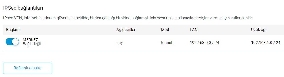

    IPsec bağlantısı oluşturduktan sonra düğmeyi 'On/Açık' konuma getirin.

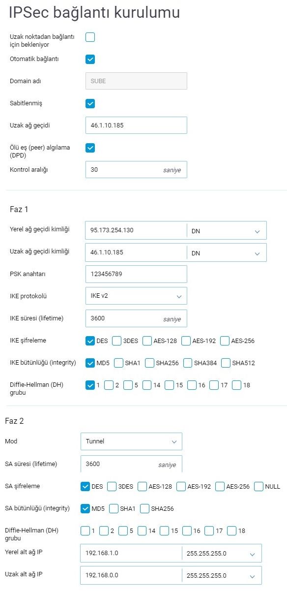

  2. İstemci (IPSec bağlantı başlatıcısı) olarak kullanılacak Keenetic konfigürasyonu:
    'IPsec bağlantı kurulumu' penceresi açılacaktır Bizim örneğimizde Şube, istemci görevi göreceği için 'Otomatik Bağlantı' seçeneğini etkin hale getirin (bu durumda istemci bağlantıyı başlatacaktır).
    Sabitlenmiş' seçeneğin amacı, bağlantıyı etkin konumda muhafaza ederek kopma durumunda tüneli yeniden yüklemektir (bu parametrenin tünelin her iki ucunda etkin hale getirilmesi önerilir).
    'Uzak ağ geçidi' alanında IP adresini veya uzaktaki Keenetic'in alan adını belirtmeniz gerekir.
    Faz 1 ayarları 'Yerel ağ geçidi ID' ve 'Uzak ağ geçidi ID' alanlarında; tanıtıcılar, uzaktaki yönlendirici üzerinden kullandığınız tanıcılarla aynı olmalı ve birbirine karşılık gelmelidir. Örneğin, tanıtıcı olarak 'IP' seçildiğinde sunucu üzerinden de ayarlanmalıdır:
    ve istemci:
    Çoklu tünel durumunda, yerel ve uzak tanıtıcıların ayarları tünele özel ve her tünel için birbirinden farklı olmalıdır.
    Faz 2 ayarları 'Yerel alt ağ IP' alanında yerel ağ adresini belirtmeniz gerekir (bizim örneğimizde bu adres 192.168.1.0). 'Uzak alt ağ IP' alanında da IPSec tünelin ardında kalacak uzak ağ adresini belirtmeniz gerekir (bizim örneğimizde bu adres 192.168.0.0).

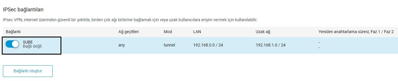

  3. IPsec bağlantı durumunu doğrulama:
    IPSec bağlantı ayarları her iki aygıt üzerinde doğru yapıldığında yönlendiriciler arasında IPSec VPN tünel kurulumu sağlanmış olur.

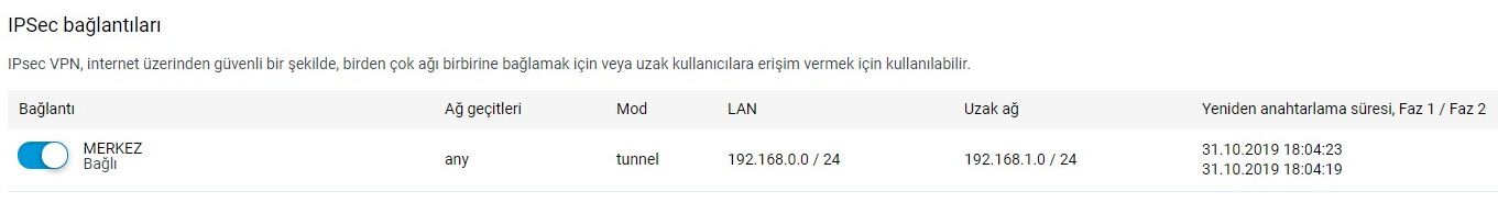

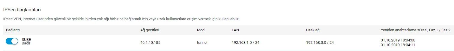

    'Diğer bağlantılar' sayfasında 'IPsec bağlantıları' kısmında bağlantı durumu gösterilir.  Tünel kurulumu sağlanmış ise bağlantı durumu 'Bağlı' olarak gözükecektir.
    (Şube olarak görev yapan) Keenetic üzerinden tünel durumuna bir örnek verelim:
    Şimdi de (Merkez olarak görev yapan) Keenetic üzerinden tünel durumuna bir örnek verelim:
    Tünelin çalışıp çalışmadığını kontrol etmek için uzaktaki Keenetic'te veya IPSec VPN tünelin ardında uzaktaki ağdan bir bilgisayarda ping atın.
