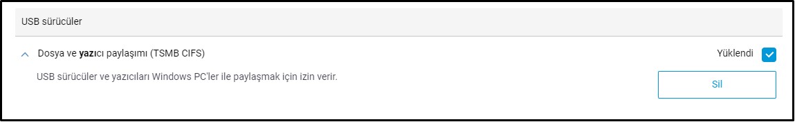

Windows ağ sunucusunun Keenetic cihazınızda çalışması için, Dosya ve Yazıcı Paylaşımı (SMB/CIFS protokolü)' sistem bileşeninin kurulu olması gerekir. Bu sistem bileşeni kurulumunu, ‘Yönetim’ bölümünde ‘Sistem Ayarları’ sayfasından, ‘Bileşen seçenekleri’ne tıklayarak yapabilirsiniz.

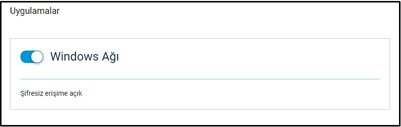

Sunucu konfigürasyonu için ‘Uygulamalar’ sayfasına gidin. Burada ‘Windows ağı’ panelini göreceksiniz. 'Windows ağı’ varsayılan olarak etkin konumdadır. 'Windows ağı’ linkine tıklayın.

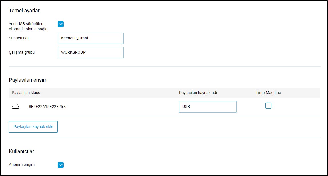

Açılan pencerenin 'Temel ayarlar' kısmında, ‘Yeni USB sürücüleri otomatik olarak bağla’ seçeneği varsayılan olarak etkin durumdadır. Diğer bir ifadeyle, cihaza yeni takılan bir sürücü sisteme otomatik olarak eklenecektir.
Sunucu adı’ alanında, Keenetic cihazınızı yerel ağda (NetBIOS adı) tespit edebilmek için kullanılacak adı değiştirebilirsiniz. Keenetic cihazınızın Ağ ortamında görünür olmasını istiyorsanız, ev ağınızdaki tüm diğer bilgisayarların bulunduğu grup adını ‘Çalışmagrubu’ alanında belirtmeniz gerekir.
Diğer kullanıcılarla paylaşmak istediğiniz klasörleri ‘Paylaşılan kaynak ekle’ alanına ekleyin. Klasör paylaşımı oluşturmakla ilgili ayrıntılı bilgi için 'Bir USB sürücü bağlama' başlıklı yazıya bakınız.

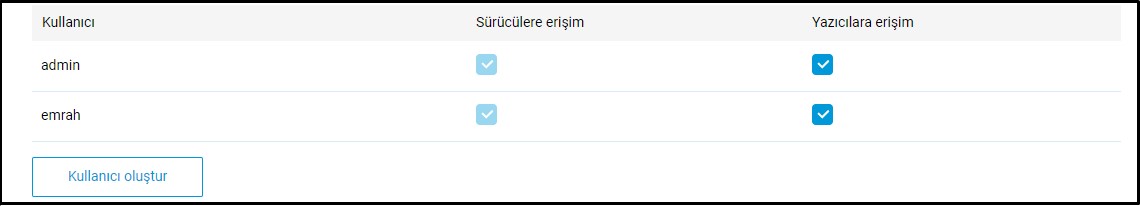

Anonim erişim’ seçeneği, ‘Kullanıcılar’ kısmında varsayılan olarak etkin durumdadır. Dosya sunucusuna AndroidMicrosoft WindowsApple OS XiOS işletim sistemli bilgisayarlardan ve mobil cihazlardan erişim yetkilendirme olmaksızın tüm ev ağı kullanıcılarına açıktır. Bu politikayı değiştirebilir ve ‘Klasör izin kontrolü’ bileşenini Keenetic'in işletim sistemine ekleyerek klasörlere erişim sağlayacak kullanıcı erişimini ayırabilirsiniz. 'Bir USB sürücüde klasör izin kontrolü' başlıklı yazıda konuyla ilgili ayrıntılı bilgi mevcuttur.
