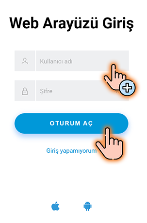

Keenetic cihazınızın arayüzüne yetkisiz girişleri önlemek için yönetici şifresi belirleyin. Daha sonra web arayüze erişmek için kullanıcı adı kısmına 'admin' ve şifre kısmına belirlediğiniz bu şifreyi yazın. Daha sonra cihazınızla ilgili ayarları değiştirmek için belirlediğiniz bu yönetici şifresini unutmamaya ya da bir yere kaydetmeye çalışın.

Keenetic cihazınızı daha önceden çalıştırdıysanız, web arayüzü kullanarak ayarlarını yapılandırdıysanız ve bir yönetici parolası belirlediyseniz, web arayüz girişi esnasında aşağıdaki kimlik doğrulama sayfasını göreceksiniz.
Şifrenizi bilmiyor ya da hatırlamıyorsanız, kullanıcı ayarlarını sıfırlamak ve cihazı fabrika ayarlarına döndürmek için 'Reset' butonunu kullanın. Reset butonu cihazın arka panelinde bulunmaktadır. Düğmeye basın ve 10-12 saniye basılı tutun.

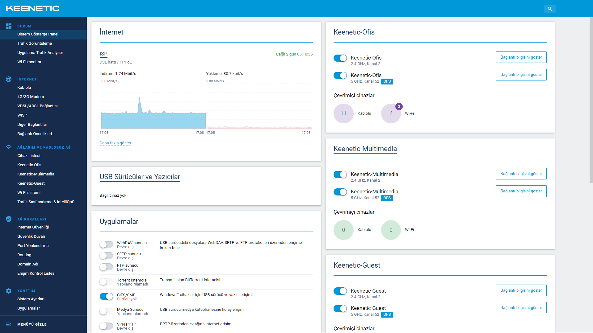

Sonraki web arayüz bağlantılarınızda, başlangıçta aşağıdaki 'Sistem Gösterge Paneli'ni göreceksiniz.

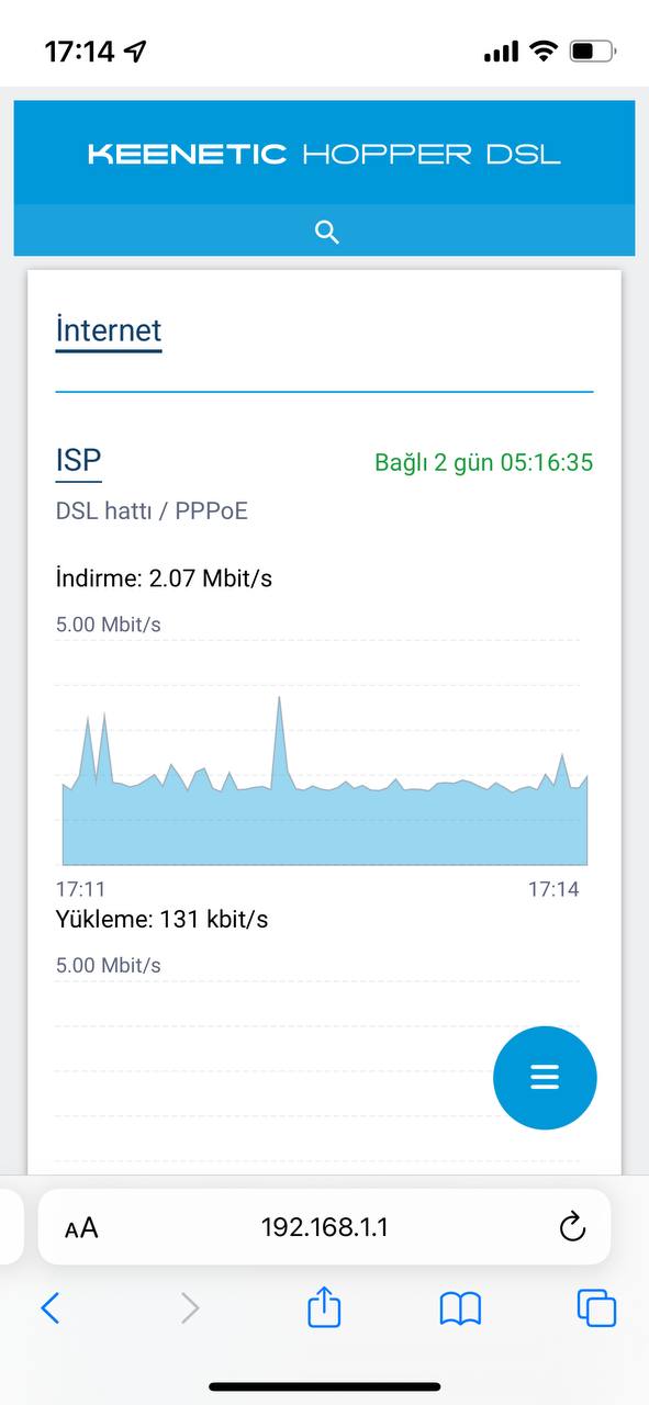

Cihazın sol üstünde web_hamburger_en.png şeklinde menü (kontrol paneli) butonunu görebilirsiniz. Geniş ekranlarda bu panle arayüzün sol tarafında da yer alabilir.
Bir mobil cihazdan web arayüzünü açarken, ekranın sağ alt köşesinde gezinme menüsü düğmesi m-hamburger.png bulunur.
Keenetic'in işletim sistemi kullanıcıların ihtiyaçlarına göre bileşenleri ekleyip çıkarabilmelerine imkan tanıyan modüler ve esnek bir yapıdadır. Bu sebeple, cihaz fonksiyonunuz ve yüklü bileşenlere bağlı olarak menüdeki sıralamanız ve butonların yeri farklılık gösterebilir.
Modem/router modunda çalışan cihazların kontrol paneli 'Anasayfa', 'İnternet', 'Ağlarım ve Kablosuz Ağ', 'Ağ Kuralları' ve 'Yönetim' bölümlerinden oluşmaktadır.

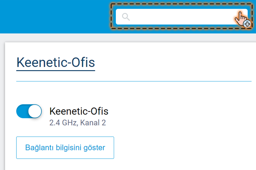

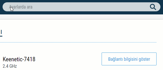

Web arayüzün sağ üstünde ayar arama satırını bulabilirsiniz.
Cihazın ayarlarına erişimde sorun yaşamanız ya da aradığınız ayarın menünün hangi kısmında olduğunu bulamamanız durumunda bulmaya çalıştığınız özelliği/ayarı Türkçe olarak yazın. Bulmaya çalıştığınız servis/özellik/ayar arama barı altında belirdiğinde tıklayarak doğrudan ilgili menüye gidebilirsiniz.

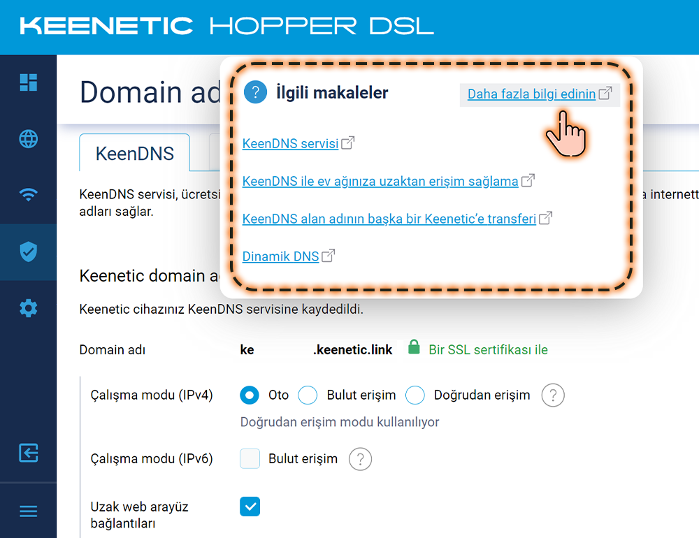

Makale ve kaynaklarla ilgili yardım kısmı da web arayüze entegre edilmiştir. Bazı ayarların, bölümlerin, bağlantıların ya da kelimelerin yanında context_help_sign.png sembolünü göreceksiniz. Soru işareti sembolüne tıklayarak bu bölümün ne işe yaradığı ile ilgili açıklamayı görebilir ya da Bilgi Bankasında konu ile ilgili makaleleri görebilirsiniz. (Bilgi Bankasına erişebilmek için düzgün çalışan bir İnternet bağlantısı gerektiğini unutmayın).

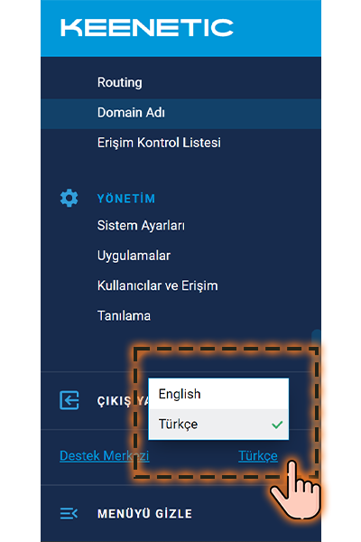

Keenetic cihazlarının arayüzü tamamen Türkçe'dir. Dilerseniz arayüz dilini Rusça, Ukraynaca ya da İngilizce yapabilirsiniz. Sistem dilini sayfanın altındaki 'Sistem dili' alanından değiştirebilirsiniz.
Dil seçim menüsü, gezinme panelinin alt kısmında bulunur.
