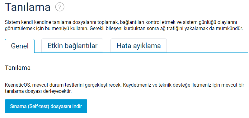

  1. Self-test file. Refer to the Saving the self-test file instructions for more information.
    To save the self-test file from the 'Diagnostics' page in the 'Self-diagnostics' section, click on 'Download the self-test file'.
    The web browser will download the file. If the Save File window appears, specify the location (the folder in which the file will be saved) and press 'Save' or 'OK'.
    You can open the self-test.txt system file for viewing in any text editor.

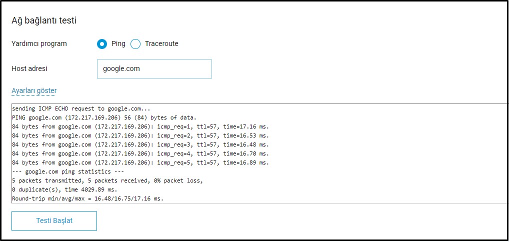

  3. Network connection test.
    Ağ bağlantı testi' kısmında, ping ve traceroute ağ özelliklerinden yararlanarak bağlantıyı doğrudan Keenetic cihazınızdan test edebilirsiniz. ‘Host adres’ alanına, test etmek istediğiniz host IP adresini veya alan adını girin ve ardından ‘Testi başlat’a tıklatın. Daha fazla ayar konfigürasyonu için ‘Ayarları göster’e tıklayın.

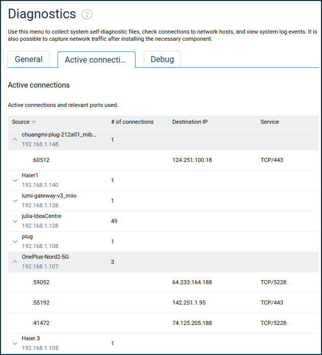

  5. Active connections. A separate 'Active connections' tab displays a list of active connections with the ports used. For example:
