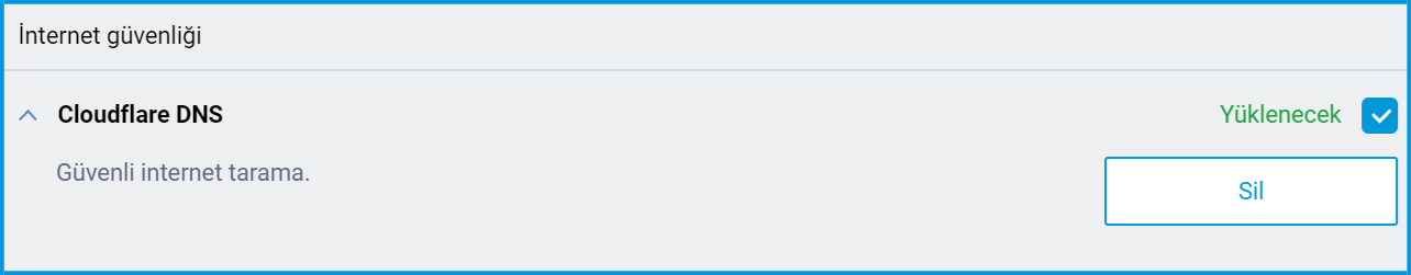

'Cloudflare DNS' servisini kullanabilmek için bileşeni cihazınıza yüklemeniz gerekir. Genel Sistem Ayarları menüsünde Bileşen Seçenekleri kısmından bu bileşeni cihazınıza yükleyebilirsiniz.

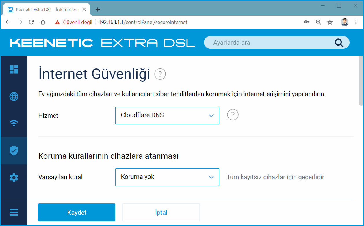

'İnternet güvenliği' sayfasında 'Hizmet' bölümünden 'Cloudflare DNS' i seçin.
Bu servis için tanımlı üç kural bulunmaktadır:
'Reklam yok' — Cloudflare DNS sunucuları reklamları engellemek için kullanılır.
'Zararlı yazılım yok' — virüslü kaynakları engeller ve zararlı sitelere karşı koruma sağlar.
'Aile dostu' — Cloudflare DNS sunucuları zararlı kaynakları + yetişkin içerikli web sayfalarını engeller + güvenli tarama yapılmasını sağlar.
'Koruma yok' — herhangi bir içerik filtreleme yapılmaz.
'Koruma kurallarının cihazlara atanması' bölümü açılacaktır. Bu bölümdeki ayar, yukarıda açıklanan bir kuralı kayıtlı ev ağı cihazına ve periyodik olarak görünen cihazlara (misafir ağ ve kayıtsız cihazlar) atamanıza yardımcı olur.
'Varsayılan kural' alanında, ağa bağlı tüm kayıtsız cihazlar için geçerli olmasını istediğiniz kuralı belirleyebilirsiniz. Bu ayar misafir ağdaki cihazlarınıza da uygulanacaktır.
