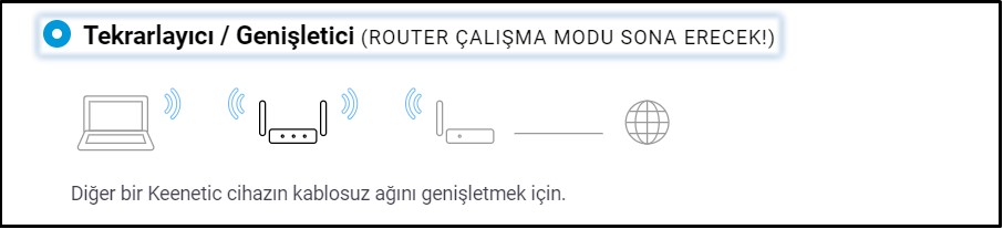

Kablosuz Genişletici ( Repeater ) modunda ağ adı (SSID), kablosuz kanal sayısı ve güvenlik ayarları (protokol, ağ anahtarı veya şifresi) ana router’dekiyle aynı kalacaktır. Kablosuz ev ağı aygıtları, daha güçlü sinyale sahip bir erişim noktası seçerek router’ler arasında otomatik olarak geçiş yapabilecektir.
Kablosuz Tekrarlayıcı / Genişletici (Repeater) modunda, ek bir Keenetic, sadece Wi-Fi ile ana router’e bağlanabilir. İstemcilerin gerek Wi-Fi ile gerek Ethernet ağ kablosu ile ek router’e bağlanmasını sağlayabilirsiniz.

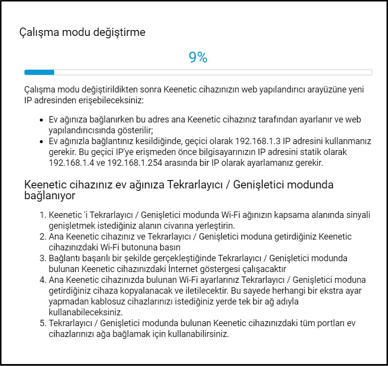

Keenetic Air (KN-1610) ve Lite (KN-1310) modellerinin çalışma modunu değiştirmek için arka panel üzerinde bulunan özel mod düğmesini ‘C’ (Repeater) Genişletici konumuna getirin. Diğer Keenetic cihazlarda mod değiştirme işlemi web arayüzü kullanılarak yapılmalıdır. ‘Sistem Ayarları’ sayfasında ‘Çalışma modunu değiştir’e tıklayın ve ek router için Tekrarlayıcı / Genişletici (Repeater) modunu seçin.
Cihazın çalışma modunun değiştiğine dair bir uyarı penceresi açılacaktır. İşlemi doğrulamak için ‘Modu değiştir’e tıklayın.
Ardından mod değiştirme işlemine yönelik bir ilerleme çubuğunun yanı sıra seçilen modda router’in ev ağınızla bağlantısına ve çalışma modunu değiştirdikten sonra web arayüzüne nasıl erişim sağlayacağınıza dair bilgilendirme iletisini göreceksiniz.

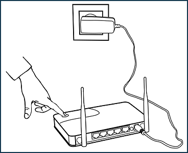

Tekrarlayıcı / Genişletici (Repeater) modunda, router, ana router’in Wi-Fi ağına bağlı olmalıdır. Tekrarlayıcı / Genişletici (Repeater) ile ana router arasındaki bağlantı, WPS tuşu kullanılarak sağlanacaktır. Çoğu modern router’ler bu teknolojiyi desteklemektedir. Ana ağa bağlanmak için adı (SSID), anahtarı (şifre) ve diğer parametreleri bilmenize gerek yoktur.
Repeater ile ana router arasında bağlantı oluşturmak için ek router üzerinde bulunan (WPS/Wi-Fi) tuşuna bir veya iki defa (bir defa dokunulduğunda 2.4 GHz ağına, iki defa dokunulduğunda 5 GHz Wi-Fi ağına bağlanmak için) basın (elinizi basılı tutmayın, sadece basıp çekmeniz yeterli).
Benzer şekilde, ana router üzerinde bulunan tuşuna basın.
Not
WPS/Wi-Fi tuşuna bir veya iki defa basarak sadece ana router ile Repeater arasında bilgi aktarımına yönelik erimi seçebilirsiniz. Her iki cihaz da İnterneti 2.4 GHz ve 5 GHz aralığında sağlamaktadır. Tuşa kaç defa basarsanız basın her iki ağ da genişletilir.
Her iki cihazda bulunan WPS tuşlarına basıldıktan sonra Wi-Fi göstergeleri aktif bir şekilde yanıp sönecektir. Cihazların tüm parametreleri kabul edip otomatik olarak ağ kurmasını bekleyin. Bu en fazla bir dakikanızı alacaktır.
Wi-Fi ayarları ana router’den kopyalanır, dolayısıyla bağlantının sağlanacağı kablosuz aygıtların ayarlarını değiştirmeden genişletilmiş ağ kapsama alanı dahilinde hareket edebilirsiniz.
Bağlantı başarılı bir şekilde oluşturulduktan sonra Repeater üzerindeki (İnternet) LED’i yanacaktır. Router’in Repeater modunda konfigürasyonu tamamlanmış demektir.
