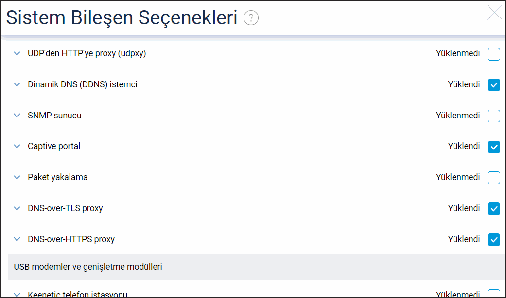

Captive Portalı kullanmak için öncelikle uygun sistem bileşenlerini kurmanız gerekmektedir.

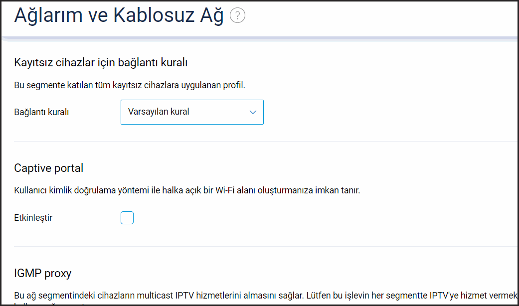

Uygun sistem bileşenleri kurulduktan sonra Captive Portal özelliği, Ağlarım ve Kablosuz Ağ' sekmesinde 'Misafir Ağı' sayfasında mevcut olacaktır.
The Captive portal component can only be run on a Keenetic device in Router Mode.

İlk yapmamız gereken şey, 'Misafir ağ' sayfasından 'Captive Portal'ı etkinleştirmek ve 'Profil' alanında 'ObiFi' profilini seçmek.

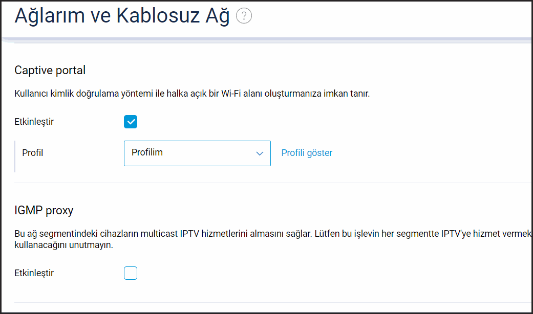

Eğer kendiniz bir profil oluşturmak isterseniz ve bazı ayarların değiştirilmesi gerekiyorsa 'Profili düzenle'ye tıklayın.

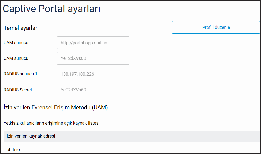

Tam profil ayarlarını gözden geçirmek için 'Profili göstere tıklayın. Yetkilendirmeyi geçtikten sonra 'Radius NAS kimliğini' Captive Portal sağlayıcısı ile iletişime geçerek öğrenebilirsiniz.
Tüm profiller, başarılı testlerin ardından entegre edilmiştir. Ön ayarlı profili gerekmedikçe düzenlemeyin.

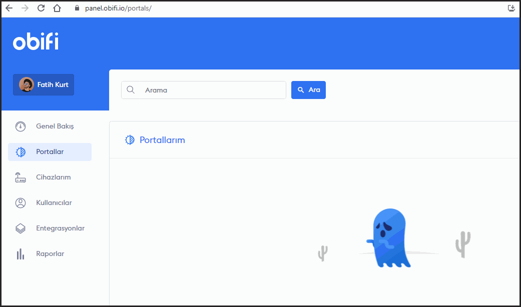

ObiFi'a kayıt olun ve oturum açın - https://obifi.com/

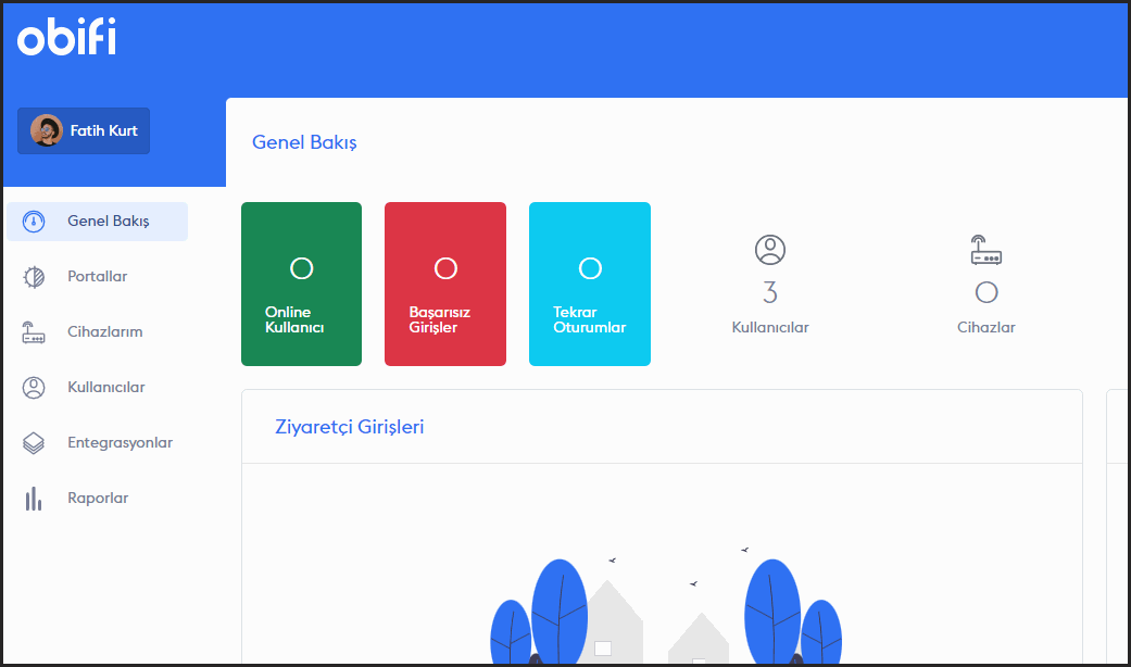

ObiFi'da kendinize uygun paketi seçtikten ve kayıt olduktan sonra ObiFi yönetim paneline https://panel.obifi.io/ ziyaret ederek giriş yapın.
Panel üzerinde erişim hizmeti vermek istediğiniz misafir ya da çalışanlarınızı ilk olarak hangi sayfanın karşılayacağını belirleyeceğiniz Portallar bölümünden yeni bir Portal ekleyin.
Panel'de sağ üstte bulunan Genel Ayarlar (Dişli çark ikonu) bölümüne giderek karşılama portalını yeni oluşturduğunuz bu portal olarak belirleyin ve ayarı kaydedin

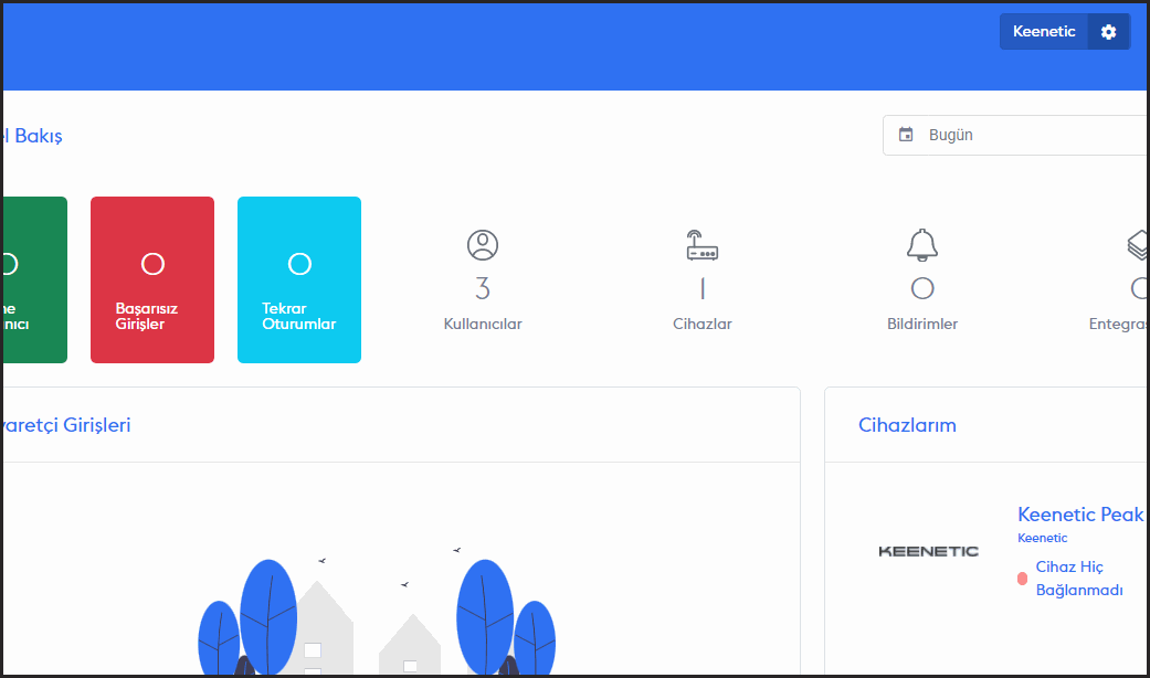

Artık Keenetic cihazınızı ObiFi panelinizde eklemeniz gerekiyor. ObiFi paneli üzerinde Cihazlarım menüsüne giderek cihaz ekle butonuna tıklayın ve KEENETIC'i seçin. Ardından Keenetic cihazınızın MAC adresini ve adını yazarak cihazınızı kaydedin. Tüm ayarlarınızı doğru yaptığınızda artık misafir ağınıza bağlantı sağlayanlar bir giriş sayfasıyla karşılaşacaktır.

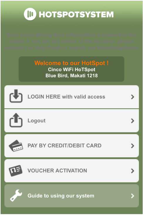

Example of a connection to a captive portal
After connecting a mobile device to the public (guest) network, when you first time access any website on the Internet, you will be redirected to a special authorisation page.
Choose the type of access that you previously set on the router when you added the hotspot.

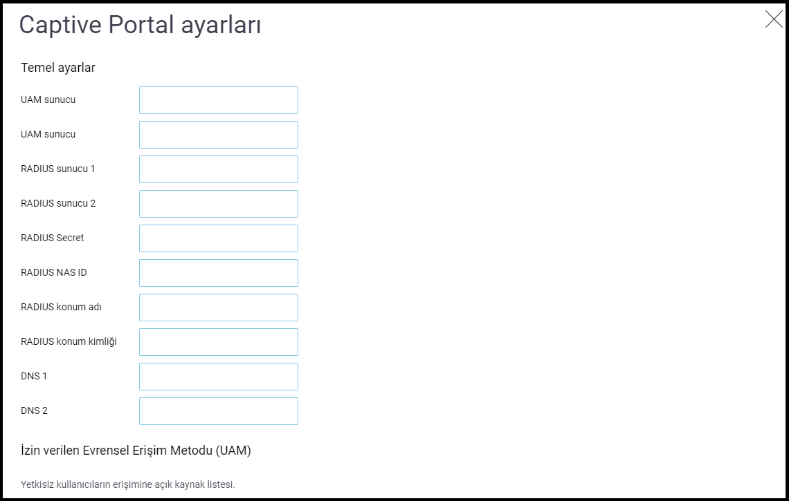

Captive Portalnın manüel konfigürasyonu.
Captive Portal hizmet sağlayıcısı bağlantı verilerini sağlıyor ise Captive Portal hizmet sağlayıcısı profilini manüel olarak konfigüre etmek mümkündür.
Manüel konfigürasyon profili aşağıda gösterilmiştir.
