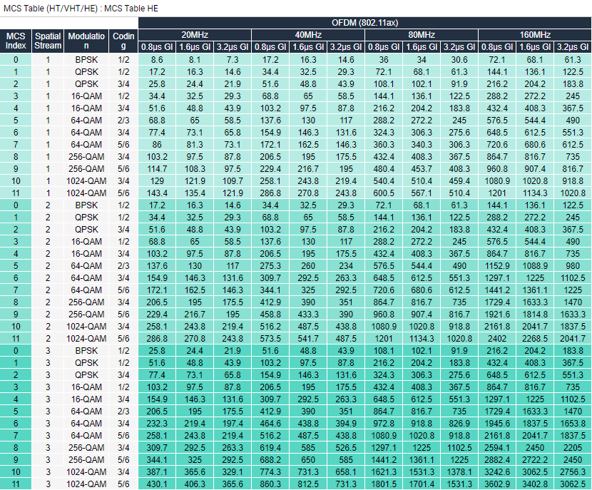

Aşağıda, 802.11ax standardının uzamsal akış sayısına (Uzamsal Akış), modülasyon türüne (Modülasyon), kodlama hızına (Kodlama hızı), kanal genişliği (20 / 40/80/160 MHz), koruma aralığının süresine (Guard Interval) bağlı olarak desteklenen maksimum veri hızlarının (Mbps cinsinden veri hızı) bir tablosu verilmiştir.
