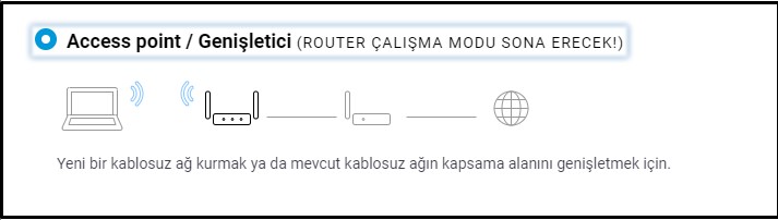

Access Point / Genişletici (Erişim Noktası) modu
Ağınızda Wi-Fi hotspot’un bulunmadığı durumlarda ya da mevcut ağınızın erimini Ethernet üzerinden genişletmek istediğinizde Access Point / Genişletici (Erişim Noktası) modu işinize yarayacaktır. Bu modda Keenetic cihazınız normal bir ağ gibi Wi-Fi hotspot ile birlikte çalışır. Access Point / Genişletici (Erişim Noktası) ana Keenetic cihazınıza sadece Ethernet ağ kablosu ile bağlanabilir. Ev cihazları ise hem Wi-Fi ile hem de Ethernet kablosu ile Access Point / Genişletici (Erişim Noktası) na bağlanabilmektedir.

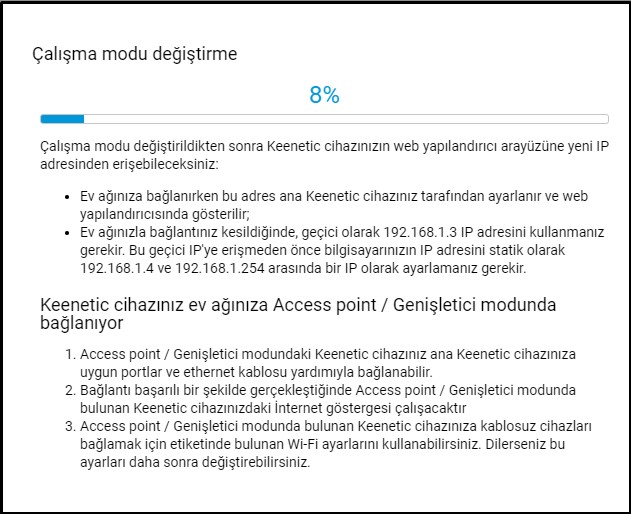

It is assumed that the device by default obtains an IP address via DHCP from the main router. If no IP address has been received, the device is assigned a service static IP address of 192.168.1.3
. When a DHCP server appears on the network, the service IP address is automatically reset, and you can only connect to the web interface by the new IP address, which will be obtained from the main router via DHCP.

Keenetic Air (KN-1610) ve Lite (KN-1310) modellerinin çalışma modunu değiştirmek için arka panel üzerinde bulunan çalışma modu düğmesini 'D' Access point (Erişim noktası) konumuna getirin. Diğer Keenetic modellerde çalışma modu değişikliği ağ arayüzünden yapılmalıdır. ‘Sistem ayarları’ sayfasında ‘Çalışma modunu değiştir’e tıklayın ve Access Point / Genişletici (Erişim Noktası) modunu seçin.

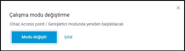

Cihazın çalışma modunun değiştiğine dair bir uyarı penceresi açılacaktır. İşlemi doğrulamak için ‘Modu değiştir’e tıklayın.
Ardından mod değişikliği durumunu, seçilen modda Keenetic’i ev ağınıza nasıl bağlayacağınıza ve çalışma modunu değiştirdikten sonra web arayüzüne nasıl erişim sağlayacağınıza dair bilgilendirme iletisini göreceksiniz.
Cihaz yeniden yükleninceye kadar bekleyin ve ardından portlardan herhangi birini kullanarak Ethernet kablosuyla ağınıza bağlayın (ana router’in LAN potunu Erişim Noktası modundayken Keenetic cihazın kullanıma hazır ağ portuna bağlamanız gerekmektedir).
