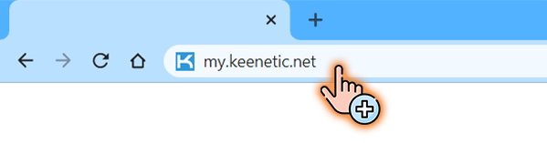

Keenetic'e bağlı (kablolu ya da kablosuz olarak) bir bilgisayarda  web tarayıcısını (Google Chrome, Mozilla, Opera v.b.) başlatın. Keenetic web arayüzünün açılış sayfasının otomatik olarak açılması gerekir.

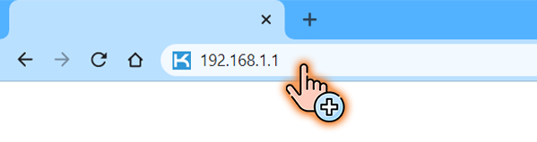

Ekranınızda yukarıdaki açılış sayfası dışında başka bir sayfa görürseniz, web tarayıcınıza Keenetic'in adresini girin: my.keenetic.net
veya 192.168.1.1

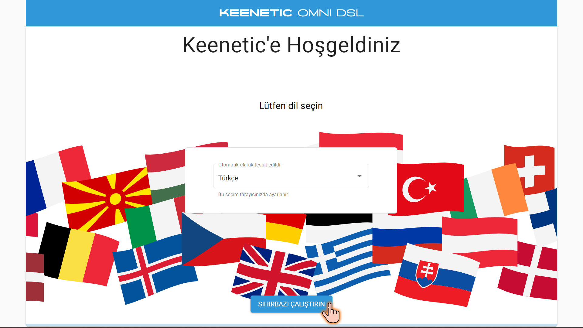

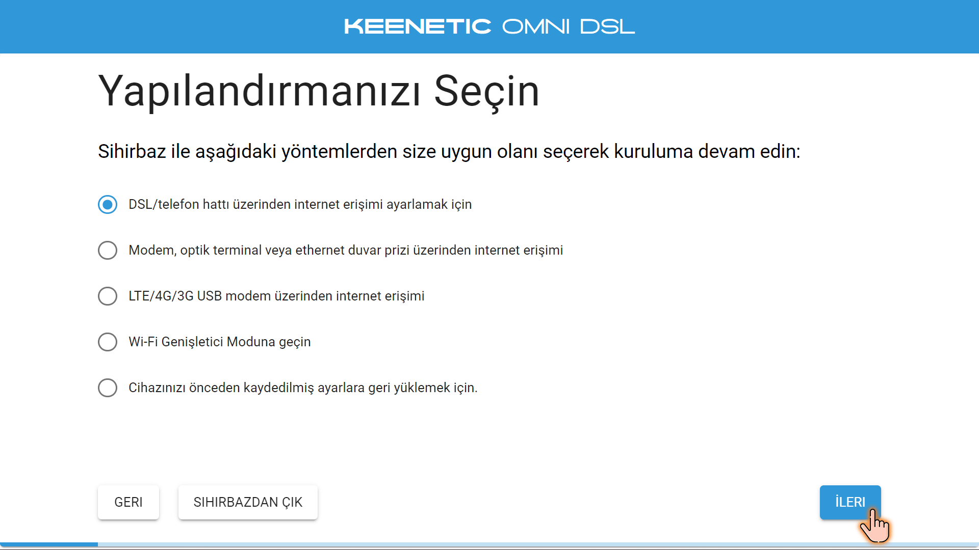

Web arayüzünün karşılama sayfasındaki Sihirbazı Çalıştırın düğmesini tıklayın. Cihazın İlk Kurulum Sihirbazı başlayacaktır. Bir sonraki adımda internet bağlantı yönteminizi belirtmeniz gerekecek.
İSS'nizden gelen İnternet kablosunun doğrudan modem/router cihazınız üzerindeki 0 numaralı porta bağlı olduğu, VDSL/ADSL bağlantısı kullanarak İnternet erişimini ayarlamanın bir örneğini göstereceğiz. Kimlik doğrulaması da gerektiren bu bağlantıya PPPoE adı da verilir.

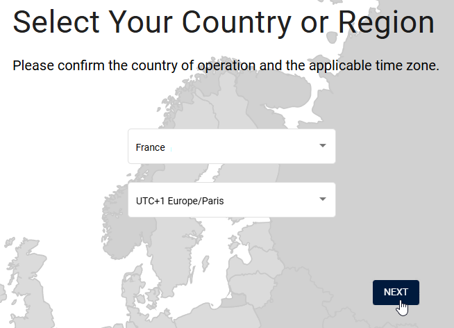

[en] Set the time zone. Keenetic's basic functions (such as scheduling) require you to set the correct time zone.

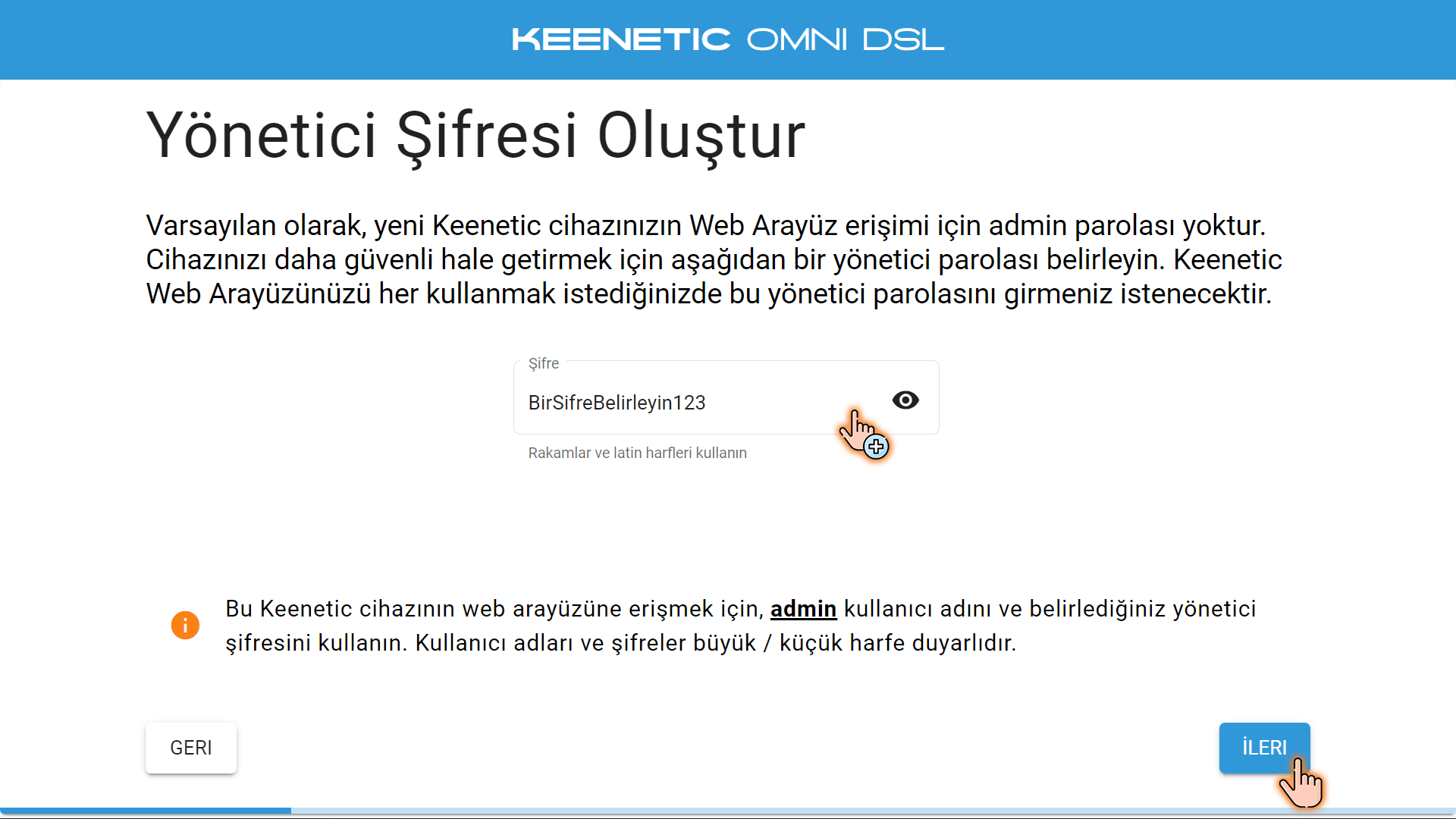

Cihazınız için yönetici (admin) şifresini ayarlayın ve 'İleri'yi tıklayın. Bu kulllanıcı adı ve şifre internete bağlanmak için kullanacağınız kullanıcı adı ve şifreden farklıdır. Keenetic cihazınızın web arayüzüne giriş yapmak istediğinizde kullanacağınız yönetici (admin) hesabı ve şifresidir.
Keenetic router'larda yönetici (admin) hesabı için şifre belirlemek zorunludur. Bu, cihaz ayarlarına yetkisiz erişime karşı koruma için gereklidir.
İpucu
Harfler ve sayılar dahil olmak üzere en az 8 karakter uzunluğunda güçlü bir router yönetici (admin) parolası belirleyin. Güçlü bir parola, tahmin edilmesi zor ve kaba kuvvetle seçilmesi uzun zaman alan bir paroladır. Şifre gücünü buradan kontrol edebilirsiniz.

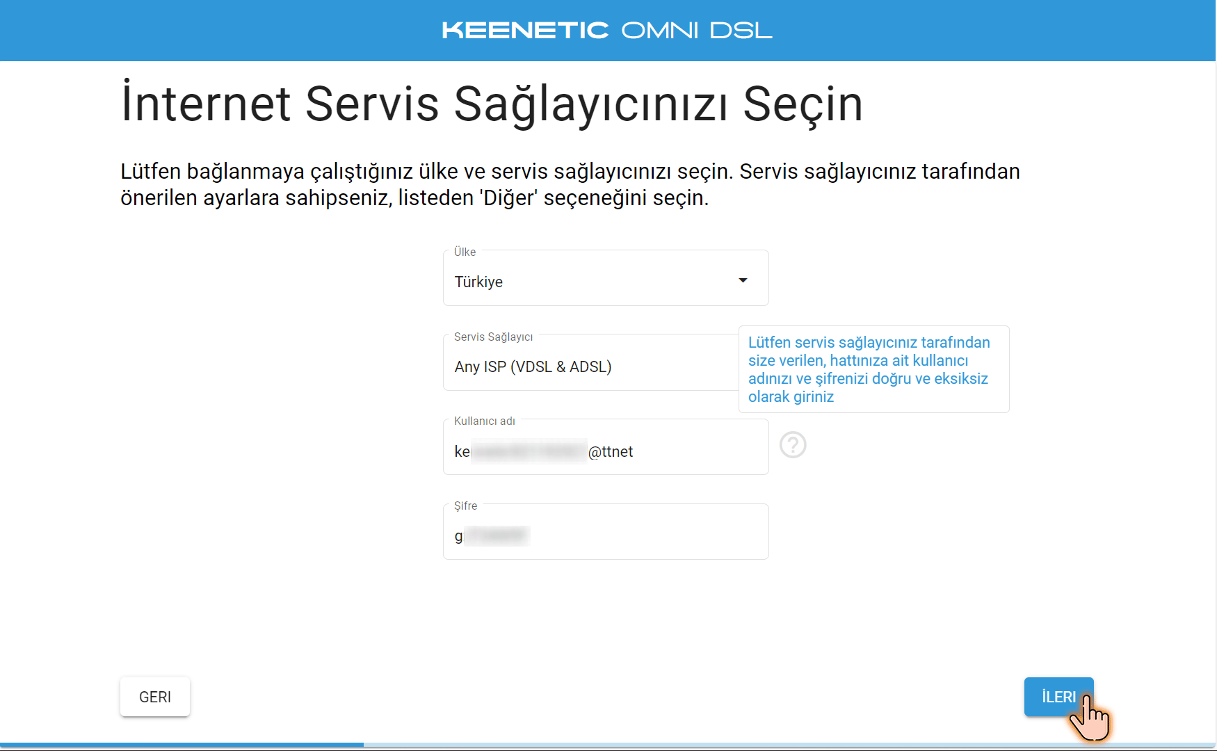

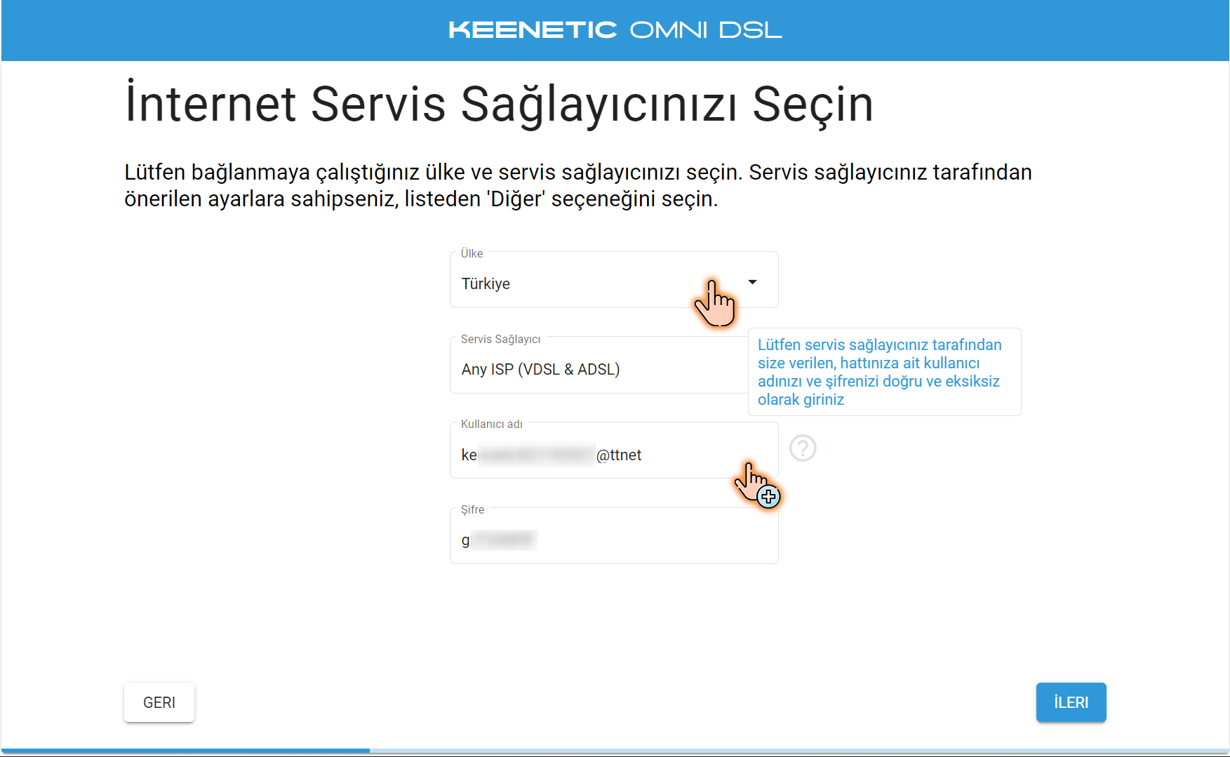

Ülke seçiminizin ardından açılan Servis Sağlayıcı menüsünde kendi internet servis sağlayıcınızı seçin. Eğer kendi İnternet Servis Sağlayıcınızı listede bulamadıysanız Any ISP (VDSL&ADSL), Herhangi bir ISP (VDSL&ADSL) olarak seçin. İnternet servis sağlayıcınızın internete bağlanmanız için size verdiği kullanıcı adı ve şifrenizi ilgili alanlara doğru ve eksiksiz olarak giriş yapın. Ardından 'İleri' seçeneğini seçerek devam edin.

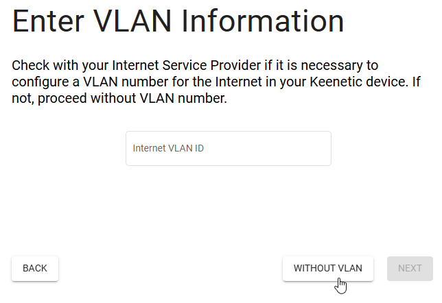

[en] Check with your ISP if it is necessary to configure a VLAN number for the Internet in your Keenetic device. If not, proceed without VLAN number.

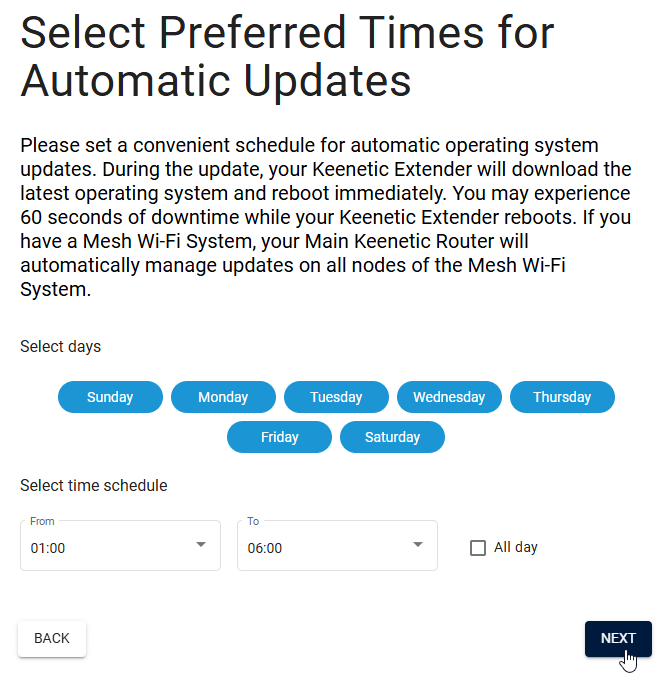

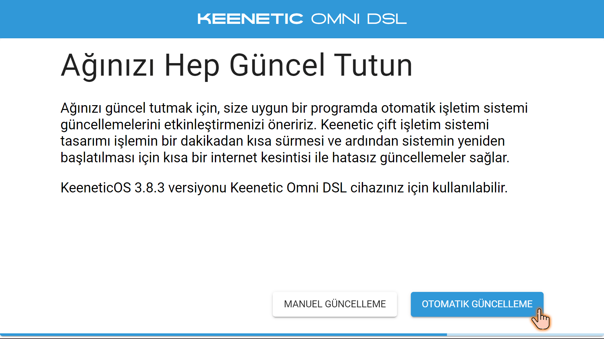

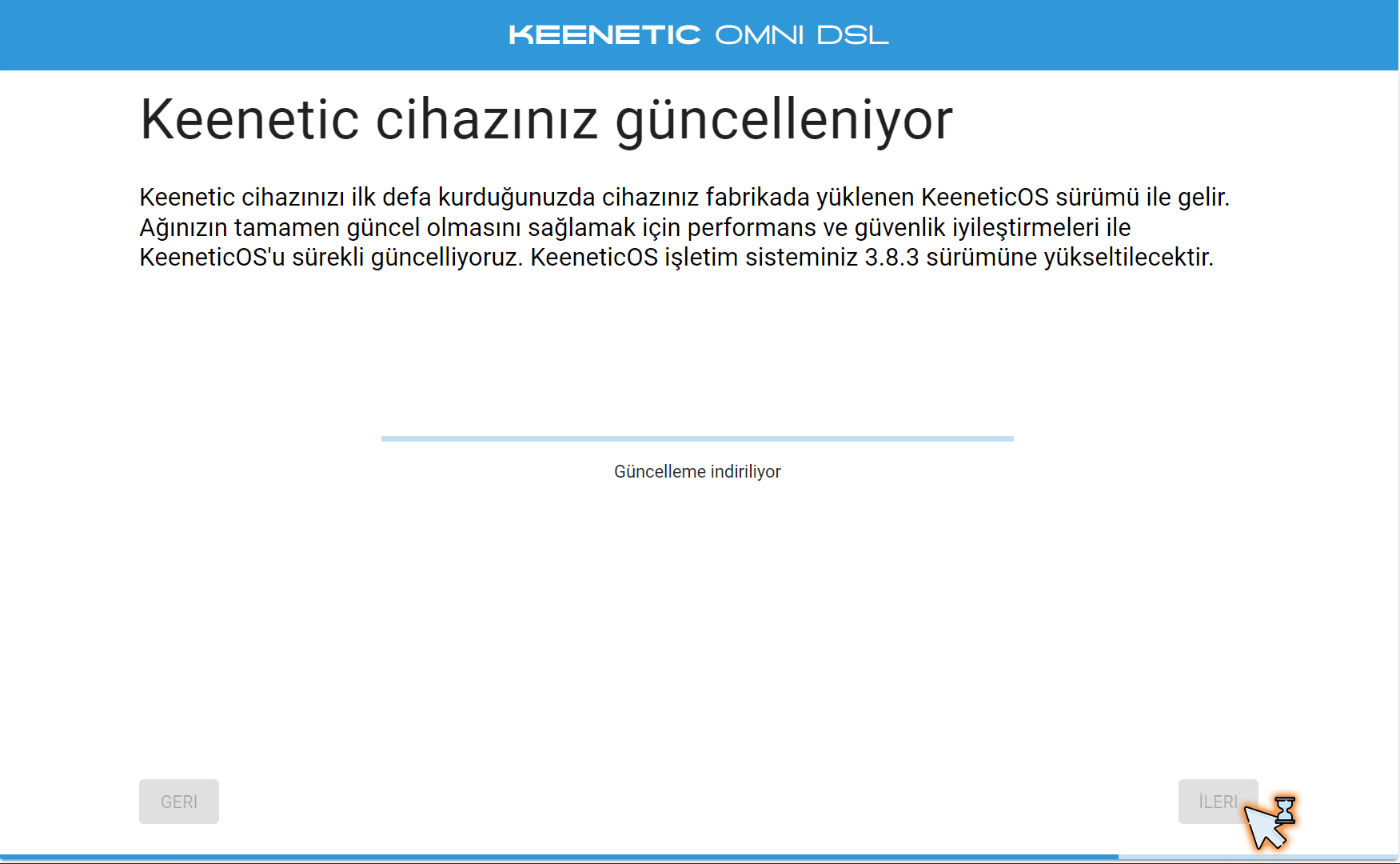

Kurulum adımlarında girdiğiniz ayarlar doğruysa modem/router cihaz internete bağlanacak ve Keenetic işletim sisteminin güncel olup olmadığını kontrol edecektir. Modem/router bir güncelleme tespit ederse, KeeneticOS işletim sistemini otomatik olarak güncelleyecektir.
[en] We recommend that you set your router to update automatically on a schedule that is convenient for you.
[en] For more information on how to use and configure the KeeneticOS auto-update feature, see KeeneticOS automatic updates article.
Güncelleme yaparken Keenetic'i kapatmayın! Güncellemelerin yüklenmesi birkaç dakika sürer ve ardından cihaz yeniden başlatılır.

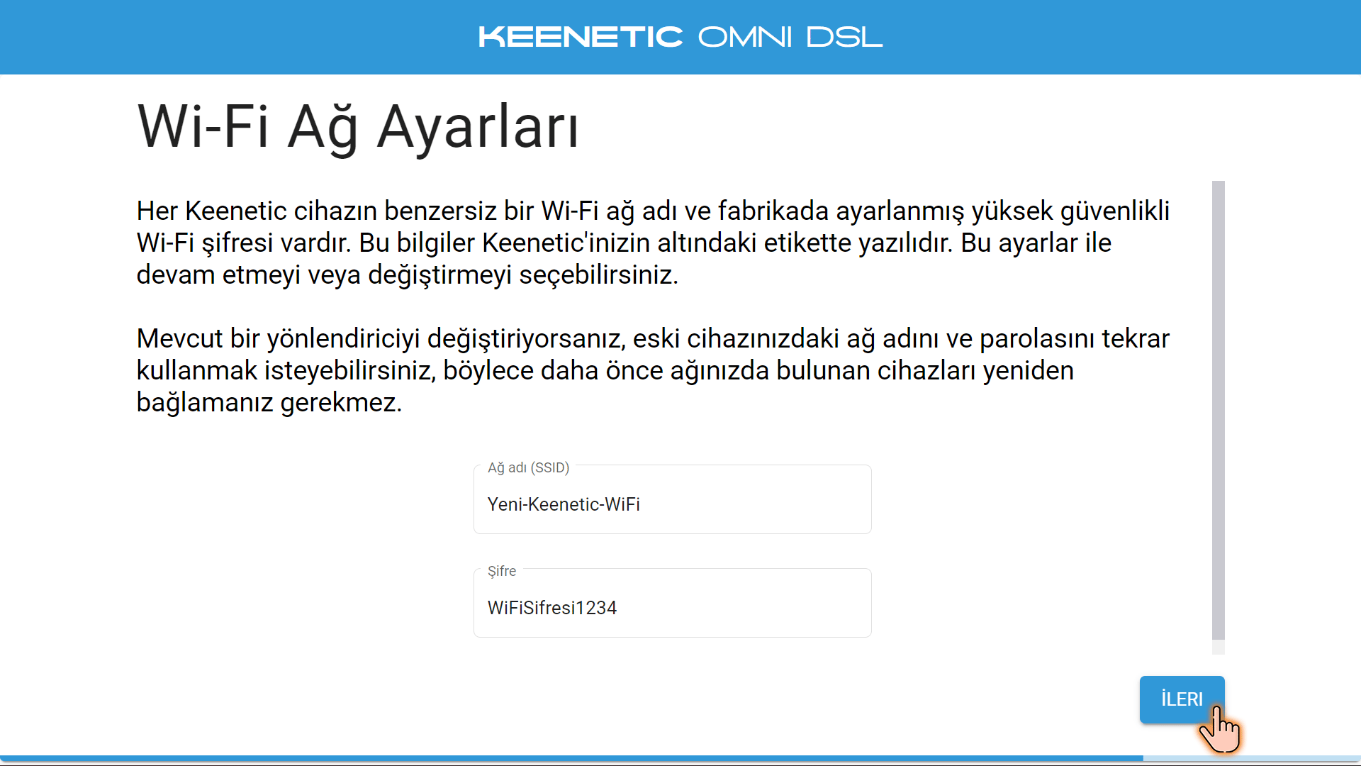

Bir sonraki adımda, Wi-Fi ağı ile ilgili bilgileri içeren bir ekran göreceksiniz. Kablosuz ev cihazlarını (akıllı telefonlar, tabletler, dizüstü bilgisayarlar vb.) Keenetic'in Wi-Fi ağına bağlarken bu bilgilerini kullanın. Dilerseniz cihazınızın altındaki etikette de yer alan bu ön ayarları kendi belirleyeceğiniz bir Wi-Fi adı ve şifresi ile değiştirebilirsiniz.
İpucu
Wi-Fi Ağ adını (SSID) değiştirirken, kablosuz Wi-Fi ağınız için yeni bir ad belirtin, ancak bazı cihazlar böyle bir ağa bağlanmayabileceğinden, ad içinde boşluk ve özel karakterler kullanılmasını önermiyoruz. İsim Latin alfabesindeki harflerden ve/veya rakamlardan oluşmalıdır. Kısa çizgi kullanımına izin verilir.
'Şifre' alanına Wi-Fi ağına erişmek için kullanacağınız yeni bir şifre girin. Şifre 8 ila 63 karakter uzunluğunda olabilir. Wi-Fi ağınıza bağlanmak için tahmin edilmesi zor ve kaba kuvvetle bulunması zaman alan karmaşık bir şifre kullanın.

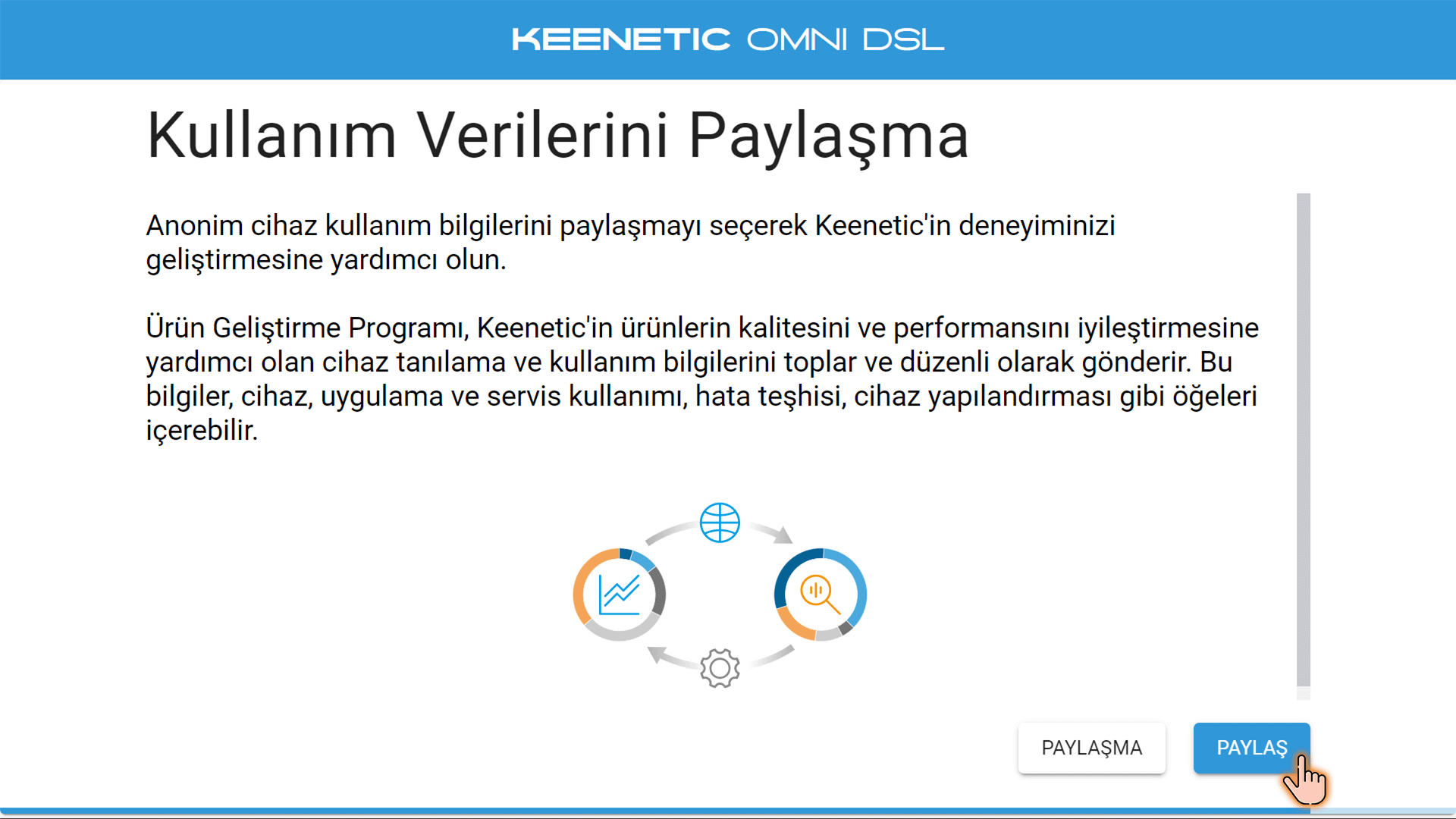

Sonraki ekranda, bir ürün geliştirme programının parçası olarak anonim teşhis ve kullanım bilgilerinin periyodik olarak gönderilmesini etkinleştirebilir veya devre dışı bırakabilirsiniz. Bu bilgiler, Keenetic'in ürünlerin kalitesini ve performansını iyileştirmek için sürekli çalışmasına yardımcı olur.

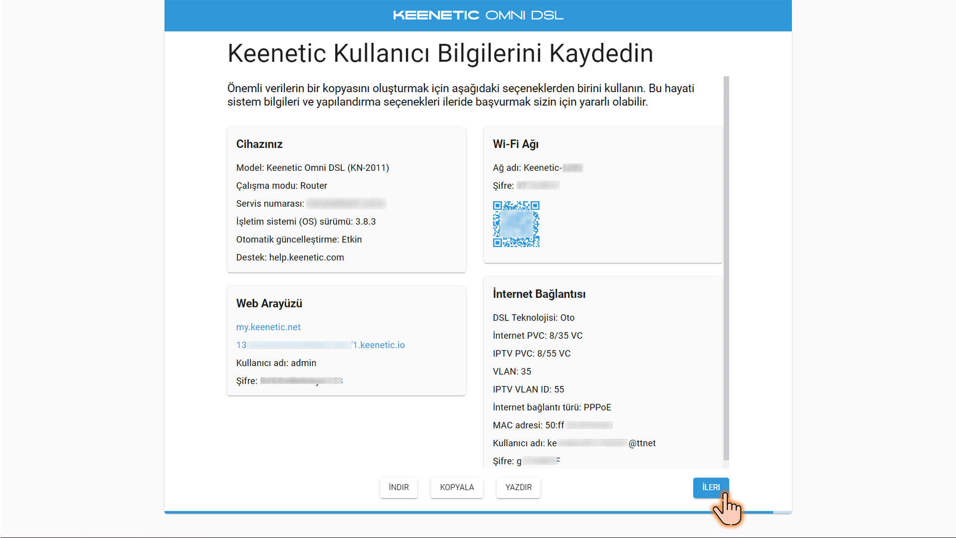

Cihazın Wi-Fi ağına yeni cihazlar bağlamak veya Keenetic desteği ile iletişime geçmek gibi gelecekte faydalı olacak bilgilerinizi kaydedin. Bu bilgileri bir yazıcıdan yazdırın veya panoya kopyalayın, ardından bir metin düzenleyiciye yapıştırın ve dosyayı kaydedin.

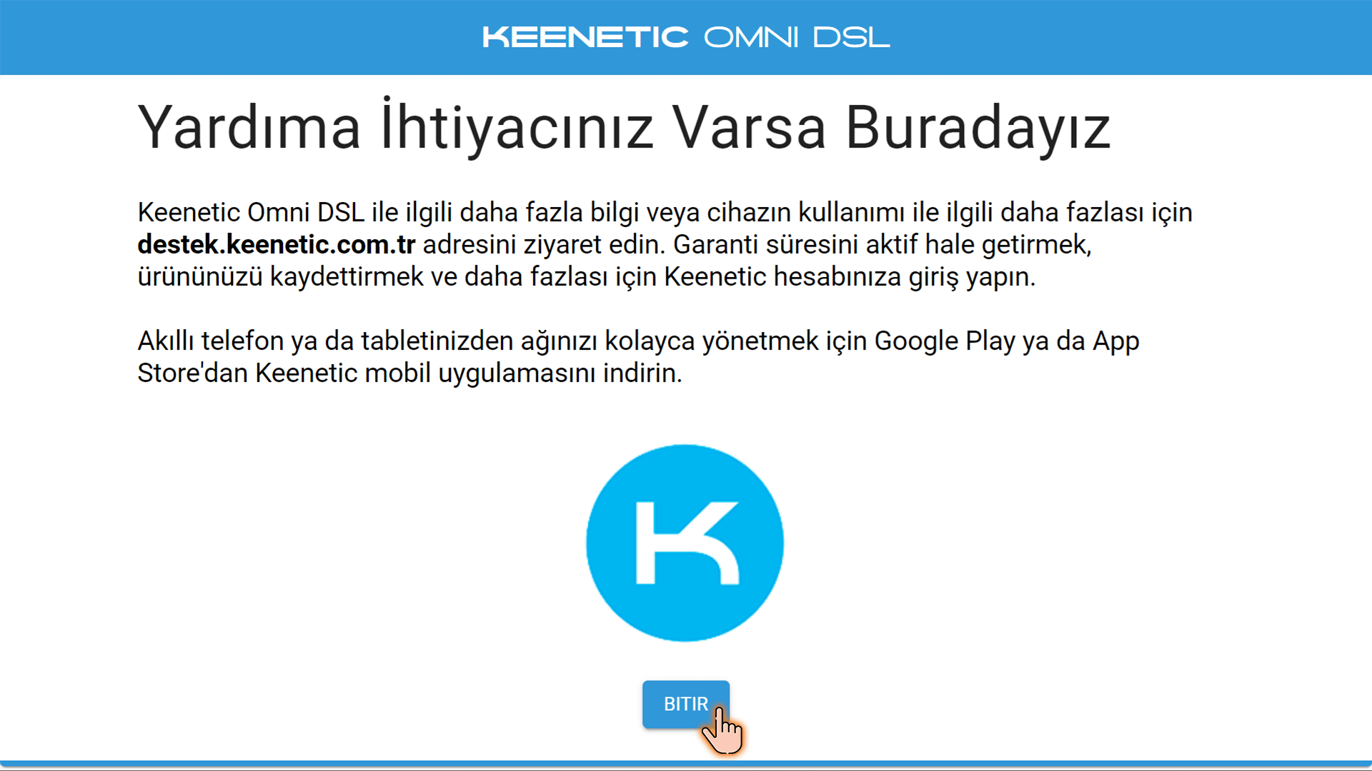

Artık Keenetic modem/router cihazın İlk Kurulum Sihirbazı tamamlanmıştır. 'Bitir' düğmesini tıklayın.

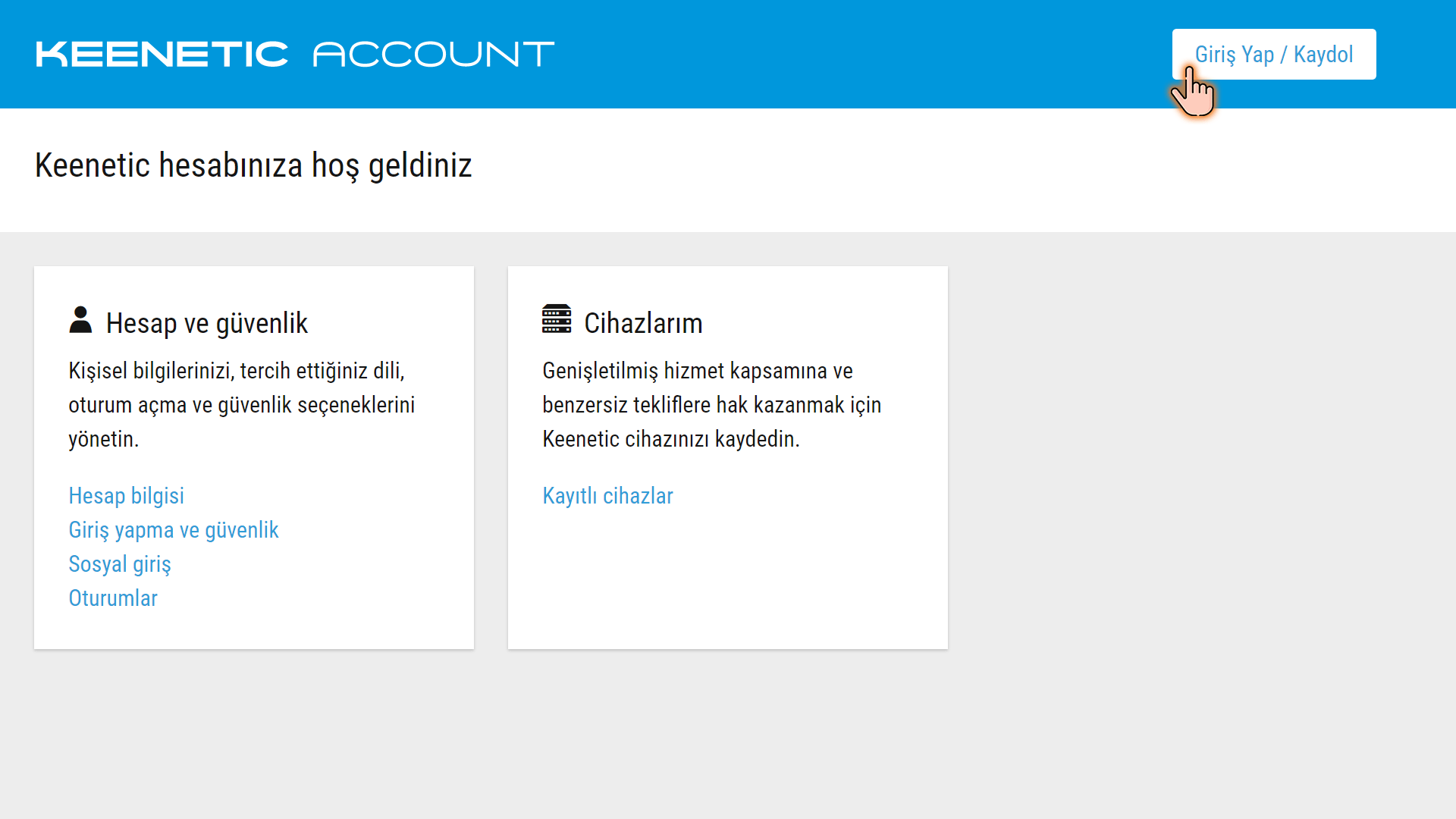

Keenetic hesabınızı oluşturmak ve yönlendiricinizi kaydetmek için account.keenetic.com adresini ziyaret edin. Keenetic Account'a kaydolarak, cihazınızın garantisinin tam süresini her zaman bileceksiniz. Ayrıca Keenetic hesabı, Müşteri Destek MerkeziKeenetic Cloud web portalı, Keenetic mobil uygulaması ve Keenetic RMM hizmetine tek yerden erişmenizi sağlar.

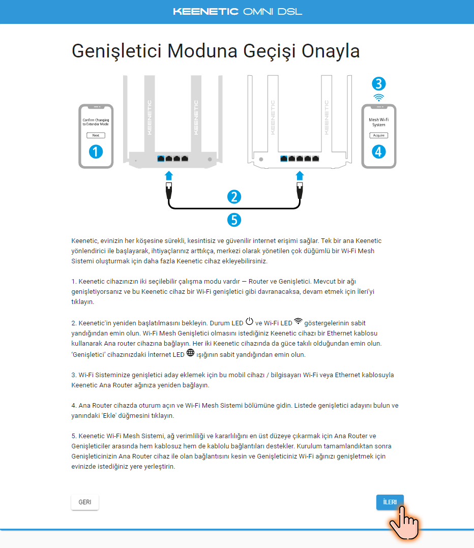

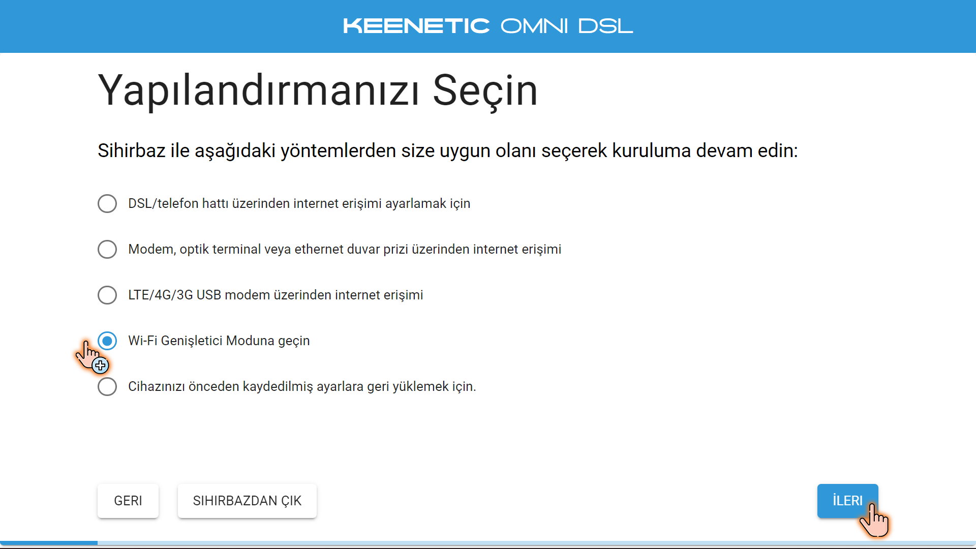

Keenetic modem/router cihazlar, 'Yönlendirici(Router)' ve 'Genişletici' olmak üzere iki moddan birinde çalışabilir. İsteğe bağlı Genişletici Modu, başka bir yönlendiricinin mevcut Wi-Fi ağını artırmak veya ağ cihazlarını bağlamak için kullanılır. Yönlendiricinizi gelişmiş modda kullanmak için, 'Yapılandırmanızı Seçin' ekranında 'Wi-Fi Genişletici Moduna Geçin'i seçin ve 'İleri'ye basın.
Ardından, Extender'ı Mesh Wi-Fi sistemine nasıl bağlayacağınızla ilgili bilgileri göreceksiniz.
