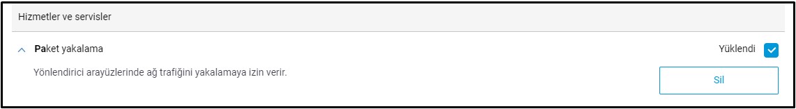

Keenetic’in web yapılandırıcısının bir ağının ve paket yakalama ayarının olması için 'Paket yakalama' işletim sistemi bileşeninin kurulu olması gerekir. Bunun için ‘Genel sistem ayarları’ sayfasından ‘Bileşen seçenekleri’ne tıklayın.

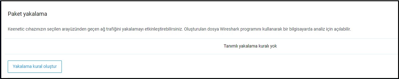

Ağ paketlerini yakalamak için ‘Tanılama’ sayfasına gidin. ‘Paket yakalama’ kısmından ‘Yakalama kuralı oluştur’a tıklayın.

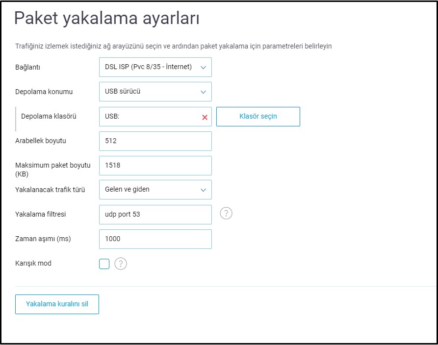

Açılan 'paket yakalama ayarları' penceresinden ‘Bağlantı’yı (paketleri yakalamak istediğiniz arayüzü) belirleyin. Çoğu durumda İnternete – ‘Sağlayıcıya’ bağlanmak için aktif bir arayüzdür. İnternete bağlanırken PPTP, L2TP, PPPoE veya 3G/4G modem kullanacaksanız, buna göre uygun arayüzü belirtin.
Bazı durumlarda ‘Ev ağı segmenti’ arayüzündeki trafik de belirleyici olabilir.
It is impossible to capture packets between Wi-Fi-connected clients, as they are handled at the hardware level of the Wi-Fi chipset for maximum performance.
Paket yakalama dosyasının ‘Depolama konumu’nu belirtin. Keenetic’inizde harici sürücüler için USB port var ise dosyayı kaydetmek için kullanmanızı tavsiye ederiz. Aksi takdirde paket yakalama dosyası cihazın dahili belleğine kaydedilir.
Yakalamak istediğiniz trafiğe - gelengiden veya her ikisi de (varsayılan ayarlıdır) - bağlı olarak, ‘Yakalanacak trafik türü’ alanında bir değer seçin.
Yakalanan trafik miktarını azaltmak ve ilgilendiğiniz veriler için bellek alanı saklamak için gerekirse bir filtre uygulayabilirsiniz. Filtre sözdizimi Wireshark’takiyle aynıdır. Örneğin, 'host 192.168.1.33 ve port 53' filtresiyle sadece host 192.168.1.33’ten DNS trafiği yakalanır.

Kalan alanları, varsayılan değerlere ayarlı olarak bırakın.
Tüm ayarlarla ilgili ayrıntılı bilgi için 'Gelişmiş Ağ Yakalama Konfigürasyonu başlıklı yazıya bakın.

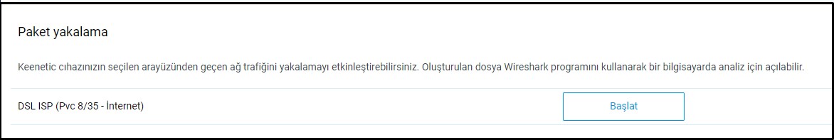

Artık paket yakalamaya başlayabilirsiniz.
Paketleri, bir sorun oluştuğunda trafik bilgisini görebileceğiniz şekilde yakalayın. (Paket yakalama) yığınları(nı) sorun oluşmadan önce yakalamayı başlatmanız önerilir.
Oluşturulan kuralı başlatmak için ‘Başlat’ düğmesine tıklayın.

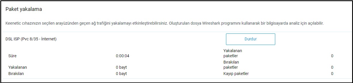

Router, ağ paketlerini toplamaya başlar.

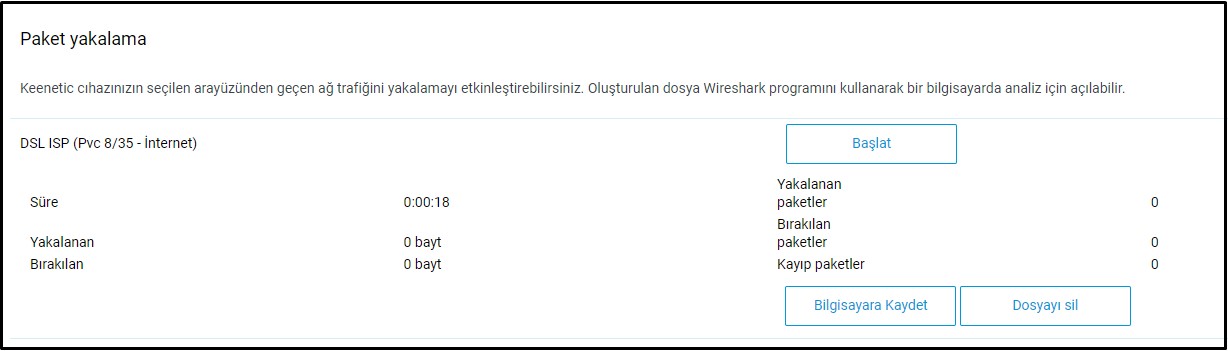

Sorun artmaya başladığında ‘Durdur’ düğmesine tıklayarak paket yakalamayı sonlandırmanız gerekir.
Bellek yeri’ alanında bir USB sürücü belirlendiğinde ağ paketi yakalama dosyası oraya kaydedilir. Bellek yeri olarak ‘dahili Bellek’ ayarlı ise ‘Bilgisayara kaydet’e tıklayın.
Dosyayı, yakalanan ağ paketlerini kapsayan *.pcapng formatında kaydetmeniz istenir.
