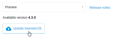

Açılan 'Sistem Bileşen Seçenekleri' penceresinden 'Beta sürüm'ü seçin.

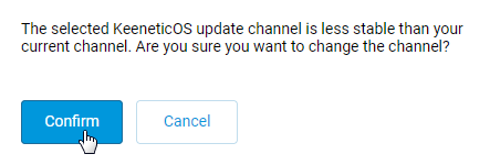

Confirm the channel change.
Then click 'Update KeeneticOS' to start the OS update process.

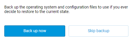

Next, a window will appear with a recommendation to save backup copies of the router operating system and settings. We recommend that you always perform a backup before updating the router software (saving the current settings startup-config file and firmware file with the current set of components), which will allow you to quickly restore the current state of the system if necessary.

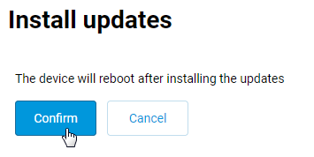

An information window with the message 'The device will reboot after installing the updates' will appear. Click 'Confirm'.

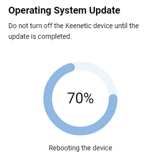

The process of updating the Keenetic operating system will begin.
Yazılım güncelleme esnasında cihazınızı kapatmayın ve internet bağlantısını kesmeyin.

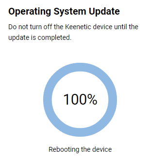

Güncelleme sonrasında Keenetic cihazınız otomatik olarak yeniden başlatılır ve kullanılmaya hazırdır.
Web arayüze tekrar erişmek için web tarayıcınızda sekmeyi yenileyin.
Ardından, mevcut yazılımınızı kontrol etmek için 'Sistem Gösterge Paneli' sayfasını kontrol edin.
