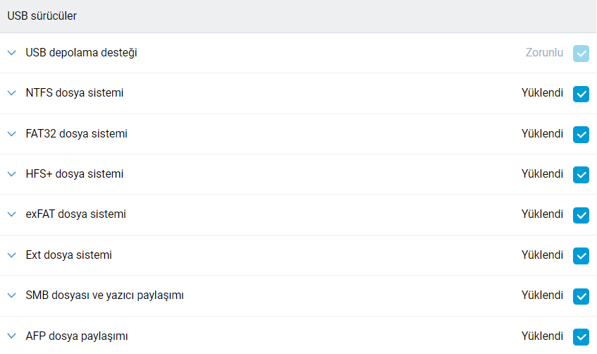

  1. USB sürücüyü Keenetic cihazınıza takmadan önce sürünün çalışması için gerekli olan sistem bileşenlerinin router cihazına yüklü olduğundan emin olun. Bu kontrolü 'Genel sistem ayarları' sayfasında 'Güncellemeler ve Bileşen Ayarları' kısmında bulunun 'Bileşen seçenekleri' butonuna tıklayarak bulabilirsiniz.
    NTFS dosya sistemiyle çalışan bir USB sürücü bağlamışsanız, NTFS Dosya sistemi bileşeni yüklü olmalıdır. Benzer şekilde USB sürücünüz FAT32 dosya biçimindeyse ilgili bileşeni yüklemelisiniz.
    'Klasör izinleri kontrolü' bileşeni USB sürücüdeki her bir dizin için ayrı izinler tanımanıza olanak tanır. 'Dosya ve yazıcı paylaşımı (SMB/CIFS)' bileşeni, Windows işletim sistemi olan PC'ler için USB sürücülere ve yazıcılara erişim sağlar.

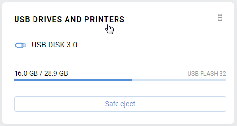

    USB depolama aygıtının sistem tarafından otomatik olarak algılandığından emin olun. 'Sistem Gösterge Paneli' sayfasında 'USB sürücüler ve yazıcılar' kısmında bağlı sürücüleri görebilirsiniz.
    If the drive is not recognized, connect the drive to your computer and check for errors in the file system. For more information, refer to the What to do if the router cannot see a connected USB drive article.
    'Uygulamalar' sayfasına gitmek için 'USB sürücüler ve yazıcılar' linkine tıklayın. Bu bölümde 'Windows ağı' bölümünü göreceksiniz. Windows ağ sunucusu varsayılan ayarlarda etkinleştirilmiş olarak sunulmuştur. Keenetic'in işletim sistemi CIFS/SMB (SMB v1/2/3) protokollerini desteklemektedir. 'Windows ağı' bölümüne tıklayarak dosya sunucunu yapılandırabilir ve klasörleri paylaşıma açabilirsiniz.

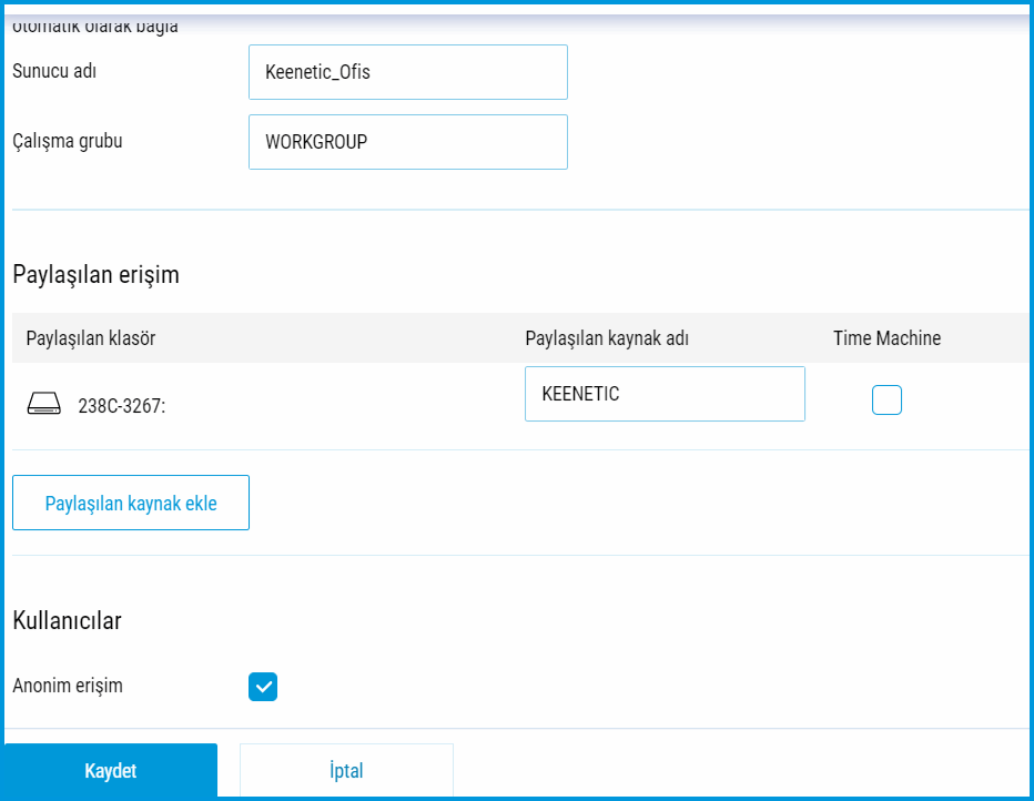

  3. 'Temel ayarlar' bölümünde 'Yeni USB sürücüleri otomatik olarak bağla' seçeneği varsayılan olarak etkinleştirilmiştir. Bu sayede yeni bağlanan USB sürücüler otomatik olarak sisteminize eklenir. 'Sunucu adı' alanında dilerseniz sunucu adınızı değiştirebilirsiniz. Keenetic routerınızın ağ ortamında görünür olmasını isterseniz, 'Çalışma grubu' alanında bunu belirtmeniz gerekir.

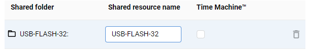

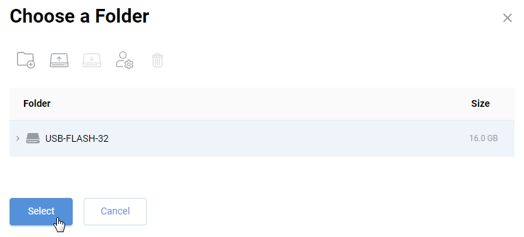

    Paylaşım için klasör ekleme ve yapılandırma için 'Paylaşılan kaynak ekle' butonuna tıklayın. USB sürücüde bulunan klasörü belirleyip paylaşıma açabileceğiniz, gömülü dosya tarayıcısı olan yeni bir pencere açılır. Ardından 'Seç' butonuna tıklayın. Sürücüdeki tüm dosyalara erişim sağlanabilmesi için ana dizini seçmeniz gereklidir.
    Seçiminizi yaptıktan sonra, 'Windows ağı' sayfasına geri dönün. Paylaşılan klasörler, 'Paylaşılan kaynak adı' alanında otomatik olarak belirlenir. Dilerseniz ismini manuel olarak belirleyebilirsiniz.
    'Anonim erişim' seçeneği 'Kullanıcılar' kısmında varsayılan olarak etkin şekilde gelmektedir. Dosya sunucuna, AndroidMicrosoft WindowsApple OS X, ve iOS gibi cihazlardan herhangi bir kimlik doğrulamasına gerek olmadan erişim izni verilir. Bu ayarı değiştirebilir veya 'Kullanıcı izin kontrolü' bileşenini yükleyerek hangi kullanıcının hangi klasöre erişebileceğini belirleyebilirsiniz. Klasör izinleri ile ilgili daha detaylı bilgiye 'USB sürücüler için klasör izin kontrolü' makalesini inceleyebilirsiniz.

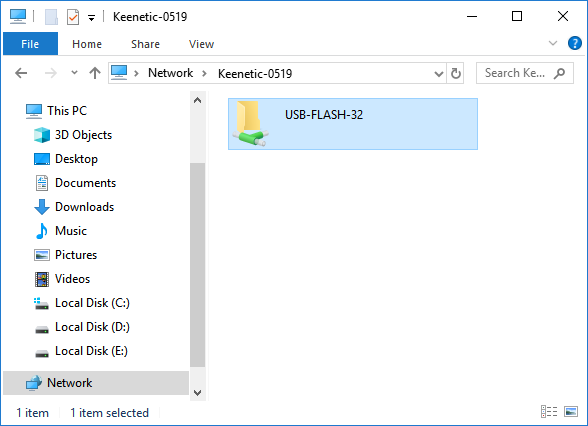

    Ev kullanıcıları USB sürücü içinde bulunan klasörlere erişim sağlayabilirler. Erişim için yerel IP adresini (varsayılan: \\192.168.1.1) ya da cihazın NetBIOS adını ('Sunucu adı' alanında belirtilen kısım) bilgilerinden birini kullanabilirsiniz.

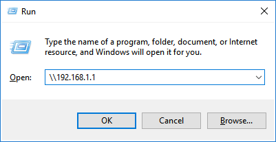

  4. Aşağıdaki görselde USB sürücüye nasıl erişim sağlandığı gösterilmektedir. Windows cihazınızda 'Çalıştır' bölümüne gidin. Ardından adres satırına Keenetic cihazınızın ağ adını yazın Type the network name of the Keenetic in address bar, typing \\ in the beginning (in our example it's \\Keenetic). You can use name \\my.keenetic.net or local IP-address \\192.168.1.1

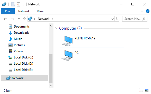

    Router, ev ağınızdaki diğer bilgisayarlarla aynı çalışma grubundaysa ‘Ağ komşuları’ndan () USB sürücüye erişim sağlayabilirsiniz.
    If you don't see the name of your router on your computer in the network, refer to the article What to do if the USB drive cannot be accessed over the network or the router does not appear on the Windows network.
