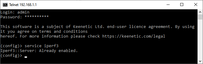

Esempio 4. Misuriamo la velocità di connessione effettiva su uno smartphone/tablet collegato a un Keenetic Router tramite Wi-Fi. Nel nostro esempio, lo smartphone è collegato al Router a una velocità di canale di 200 Mbit/s.
Ma il Keenetic Router stesso fungerà da server (il suo indirizzo IP locale è 192.168.1.1).
Connettersi all'interfaccia a riga di comando (CLI) del Router ed eseguire il comando per avviare il server iperf3:
service iperf3
