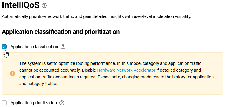

Per utilizzare questa funzione, è necessario prima installare il componente di sistema Motore di classificazione del traffico.
Quindi, attiva l'opzione Classificazione applicazioni nella pagina IntelliQoS.

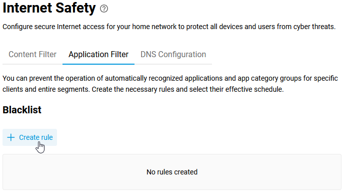

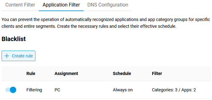

Dopodiché, la scheda Filtro applicazioni apparirà nella pagina Sicurezza su Internet, con i controlli per bloccare il traffico di specifiche applicazioni e categorie di app per singoli client e interi segmenti di rete.

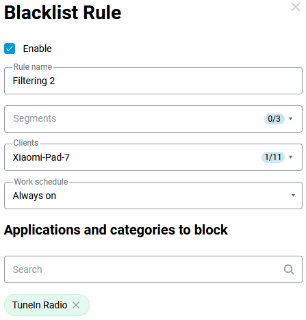

Nella sezione Lista nera, fai clic sul pulsante + Crea regola.

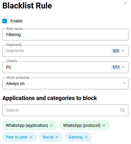

Nella finestra Regola della lista nera che appare, spunta la casella Abilita e inserisci un Nome regola. Nel campo Segmenti, puoi selezionare il segmento di rete pertinente (in questo caso, la regola si applicherà a tutti i client di quel segmento). Se, tuttavia, la regola di blocco deve essere applicata solo a client specifici, seleziona i client richiesti dall'elenco nel campo Client. Se necessario, assegna una Pianificazione a questa regola.
Nella sezione Applicazioni e categorie da bloccare, inserisci il nome dell'applicazione o della categoria nel campo Cerca e spunta quelle richieste.

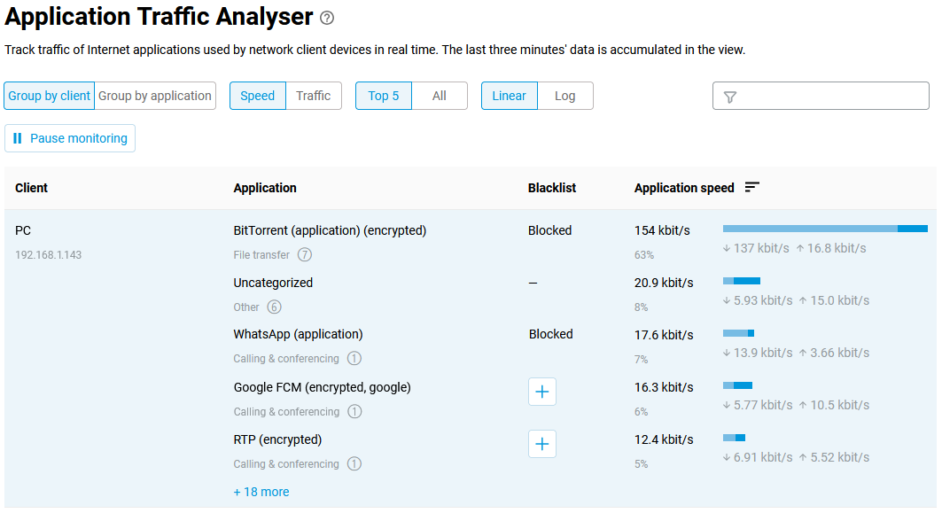

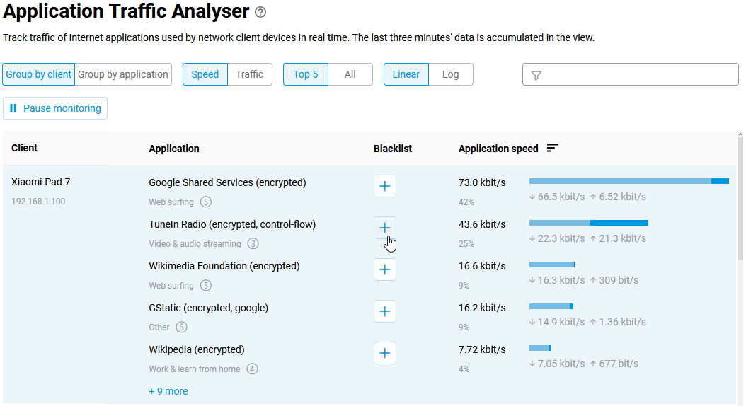

Nella pagina Analizzatore traffico applicazioni, è possibile monitorare in tempo reale il traffico delle applicazioni Internet utilizzate dai client. Si prega di notare che questa schermata visualizza i dati degli ultimi tre minuti.
Nel nostro esempio, puoi vedere che per il client di rete per cui abbiamo creato la regola, c'è un blocco per le applicazioni e le categorie specificate.
Puoi anche creare facilmente una regola di blocco direttamente dalla pagina Analizzatore traffico applicazioni. Per fare ciò, fai clic sul pulsante + nella colonna Lista nera per l'applicazione pertinente.
Si aprirà la finestra Regola della lista nera; spunta la casella Abilita e inserisci un Nome regola. Il campo Client conterrà già il client pertinente e la sezione Applicazioni e categorie da bloccare avrà già l'applicazione pertinente selezionata. Se necessario, puoi impostare una Pianificazione per questa regola.
