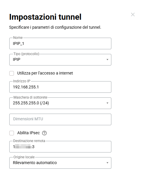

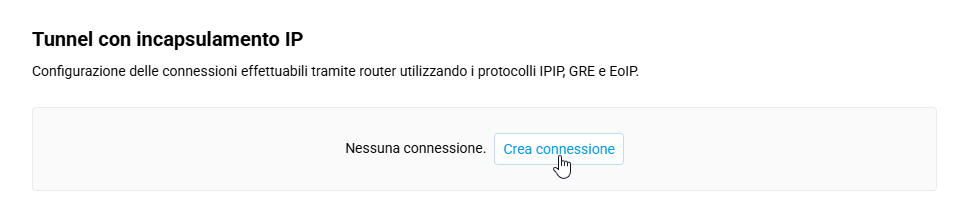

Sul router locale, recarsi nella sezione del menu Internet, aprire la pagina Altre connessioni e, nella sezione Tunnel con incapsulamento IP, fare clic su Crea connessione.
Configurare il tunnel inserendo un indirizzo disponibile per l'intervallo Indirizzi IP privati nel campo Indirizzo IP. Nel nostro esempio, utilizzeremo l'indirizzo
192.168.255.1. Nel campo Destinazione remota, inserire l'indirizzo dell'interfaccia esterna (indirizzo IP pubblico) del router remoto.

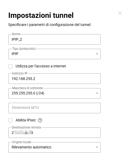

Sul router remoto, aggiungere e configurare un tunnel specificando un indirizzo disponibile nel campo Indirizzo IP appartenente alla stessa sottorete IP privata utilizzata sul router locale, ad esempio
192.168.255.2. Nel campo Destinazione remota, inserire l'indirizzo dell'interfaccia esterna del router locale.

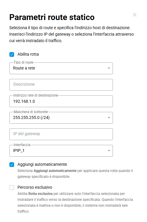

Sul router locale, nella sezione del menu Regole di rete, aprire la pagina Routing e aggiungere una route facendo clic sul pulsante Crea.
Nella route, specificare la sottorete del segmento principale del router remoto (
192.168.1.0, maschera di sottorete255.255.255.0). Nel campo Interfaccia, selezionare il nome del tunnel che si sta configurando. Selezionare l'opzione Aggiungi automaticamente.

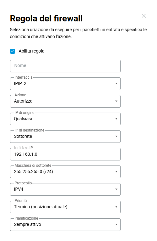

Sul router remoto, nella sezione del menu Regole di rete, aprire la pagina Firewall e fare clic su Aggiungi regola.
Nella regola, selezionare l'Interfaccia per il tunnel configurabile e specificare l'IP di destinazione per la sottorete del segmento principale su questo router (
192.168.1.0, maschera di sottorete255.255.255.0). Per semplicità, selezionareIPV4(in precedenzaIP) come Protocollo, il quale include i protocolli necessari per la maggior parte delle attività: TCP, UDP e ICMP (Ping).

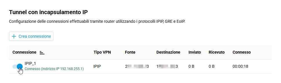

Abilitare le connessioni IPIP o GRE create impostando lo switch in posizione On su entrambi i lati e attendere un momento affinché venga stabilita la connessione. Di solito richiede meno di un minuto.
Per verificare che il tunnel funzioni, inviare pacchetti ICMP (Ping) a un client sulla rete del router remoto.

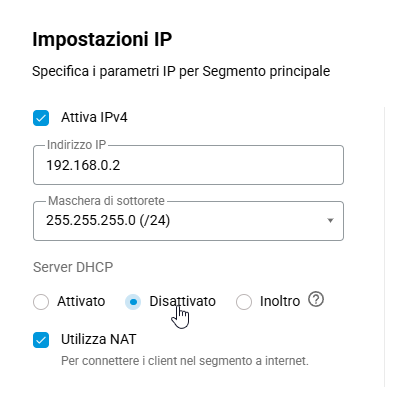

Su uno dei router, impostare un Indirizzo IP libero della sottorete dell'altro router a cui ci si sta connettendo e disabilitare il Server DHCP. In questo esempio, l'indirizzo IP
192.168.0.2è impostato e il server DHCP è disabilitato sul router remoto. È possibile modificare l'indirizzo IP e disabilitare il server DHCP nella sezione del menu Le mie reti e Wi-Fi sulla pagina Segmenti nelle impostazioni di un segmento specifico.

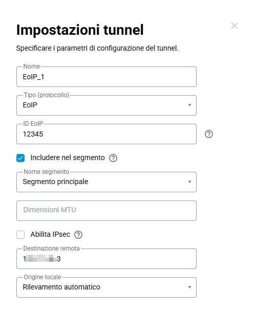

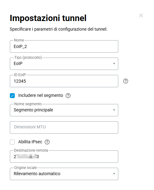

Sul router locale, recarsi nella sezione del menu Internet, aprire la pagina Altre connessioni e, in Tunnel con incapsulamento IP, fare clic su Crea connessione.
Selezionare il protocollo EoIP. Nel campo ID EoIP, sarà necessario inserire lo stesso valore su entrambi i lati del tunnel. Selezionare l'opzione Includi nel segmento e scegliere Segmento principale in basso. Nel campo Destinazione remota, inserire l'indirizzo dell'interfaccia esterna (indirizzo IP pubblico) del router remoto.
Sul router remoto, configurare un tunnel simile, ma nel campo Destinazione remota, inserire l'indirizzo dell'interfaccia esterna del router locale.

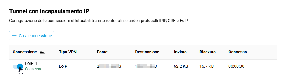

Abilitare le connessioni EoIP create impostando lo switch in posizione On su entrambi i router.

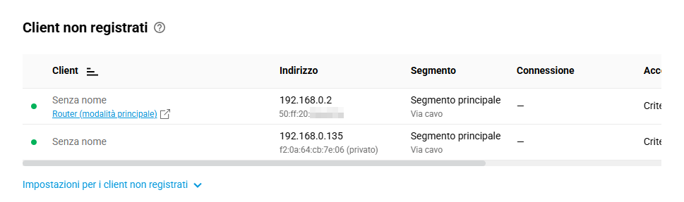

Se la connessione è stata stabilita con successo, i dispositivi connessi al segmento principale del router remoto appariranno nella sezione del menu Le mie reti e Wi-Fi sulla pagina Liste client.

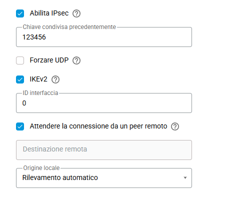

Sulla pagina Altre connessioni, sotto Tunnel con incapsulamento IP, fare clic sul tunnel IPIP, GRE o EoIP richiesto e, nelle impostazioni del tunnel, selezionare l'opzione Abilita IPsec. Questa opzione deve essere abilitata su entrambe le estremità del tunnel.
Quando IPsec è abilitato, le dimensioni MTU del tunnel dovrebbero diminuire. Se sono state impostate manualmente, sarà necessario regolarle.
Il valore nel campo Chiave precondivisa deve corrispondere su entrambi i lati.
L'opzione Forza UDP potrebbe essere necessaria se una delle parti si trova dietro un NAT con il port forwarding configurato su quel lato. Se è necessario utilizzare questa opzione, deve essere abilitata su entrambi i lati del tunnel.
Abilitare IKEv2. Il valore nel campo ID dell'interfaccia deve essere lo stesso su entrambi i lati.
Per garantire che il tunnel funzioni correttamente, abilitare l'opzione Attendi una connessione da un peer remoto su un lato. Quando IPsec è abilitato, solo un lato dovrebbe avviare la connessione.
