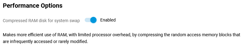

Le impostazioni del meccanismo di virtualizzazione della RAM e di traduzione degli indirizzi di rete possono essere gestite dall'interfaccia web, menu Impostazioni del sistema, selezionando il livello di prestazioni richiesto.

Quando si utilizza il disco virtuale zRAM per un file di swap, un modulo di sistema specializzato seleziona, in base a determinati criteri, le aree della RAM che possono essere ridotte in modo efficiente in termini di dimensioni tramite una rapida compressione. I dati in queste aree vengono compressi e, quando richiesto, vengono ripristinati e trasferiti al processore. Fisicamente, questi dati rimangono nella RAM. Ma sono disponibili per il sistema accedendo al file di swap virtuale.
Questo algoritmo può migliorare significativamente l'efficienza del sistema con un piccolo carico aggiuntivo sul processore per alcuni tipi di operazioni.
Ad esempio, il componente IntelliQoS può aumentare l'utilizzo della memoria sotto carico di rete. Tuttavia, alcuni dei dati memorizzati nel buffer dal processore saranno necessari in rari casi, e un file di swap virtuale è perfettamente adatto ad ospitarli.
Il file di swap potrebbe non essere necessario in scenari operativi pratici su dispositivi con RAM ad alta capacità. Abilitare lo swap virtuale zRAM per questi dispositivi non ha molto senso.
Infatti, l'uso di un file di swap su un disco RAM non causa alcun aumento significativo nell'utilizzo della CPU. Disabilitare il file di swap sul disco RAM ha essenzialmente senso se è presente un'unità fisica ad alta velocità (SSD) in cui il sistema ospita un file di swap classico o una partizione di SWAP, oppure se vengono rilevati problemi con zRAM abilitata.
