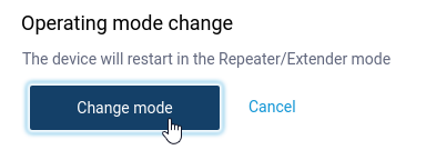

Per altri dispositivi Keenetic, la procedura di cambio modalità deve essere eseguita utilizzando l'interfaccia web. Nella pagina Impostazioni del sistema (General system settings), fare clic su Cambia modalità operativa (Change operation mode) e scegliere Ripetitore/Extender (Change operation mode).
Verrà visualizzata una finestra di avviso relativa al cambio di modalità del router. Fare clic su Cambia modalità (Change mode) per confermare.
Successivamente, verrà visualizzata una barra di avanzamento per il cambio di modalità e un messaggio informativo sulla connessione del router alla rete domestica nella modalità selezionata e su come connettersi alla sua interfaccia web dopo il cambio di modalità.
