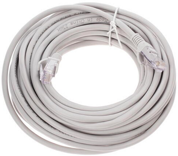

Cavo (patch cord) per il collegamento dei dispositivi domestici
Per collegare i dispositivi di rete domestici al router, si consiglia di utilizzare cavi patch di fabbrica. Questi cavi sono oggi disponibili quasi ovunque in quasi tutte le lunghezze — UTP/FTP, RJ-45, Cat. 5e (a 8 conduttori), lunghezze standard di 3, 5, 7,5, 10, 15, 20, 30, 50, 100 m.
Per una connessione affidabile e di alta qualità dei dispositivi a 1 Gbit/s, utilizzare cavi di fabbrica a 8 conduttori di categoria 5 o superiore.
Se si dispone di una pinza per crimpare i cavi di rete, è possibile realizzare un cavo patch a casa, ma facendo molta attenzione a crimpare i connettori in modo corretto e adeguato. Per ulteriori informazioni, vedere la sezione Crimpare un cavo di rete da soli qui di seguito.
Il router deve essere posizionato in modo che non vi sia alcuna possibilità di impatto fisico intermittente sul cavo. Se il cavo può essere schiacciato, urtato, calpestato o spostato, può causare la perdita del collegamento e errori di trasmissione dei dati.
A volte, un adattatore per connettori passante RJ45-RJ45 / 8P8C di scarsa qualità (chiamato anche 'barrel') può causare prestazioni scadenti dell'infrastruttura di rete. Di solito viene utilizzato per estendere la lunghezza di una linea e consente di utilizzare due cavi patch più corti quando la lunghezza dei cavi è insufficiente.
Se la rete utilizza un adattatore di questo tipo e si riscontrano problemi con il collegamento di rete, provare a collegare il cavo direttamente (senza un adattatore intermedio) al router o a sostituire l'adattatore del connettore.
Si consiglia di sostituire i cavi che verranno utilizzati nell'appartamento per collegare i dispositivi di rete con cavi patch di fabbrica della lunghezza corretta.

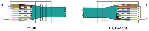

Esistono due varianti di crimpatura del cavo a doppino intrecciato: EIA/TIA-568A (T568A) e EIA/TIA-568B (T568B). Di norma, viene utilizzata l'opzione di crimpatura diretta T568B:
N. di conduttori su un lato del cavo | Colore del conduttore | N. del conduttore sull'altro lato del cavo |
1 | bianco-arancio | 1 |
2 | arancio | 2 |
3 | bianco-verde | 3 |
4 | blu | 4 |
5 | bianco-blu | 5 |
6 | verde | 6 |
7 | bianco-marrone | 7 |
8 | marrone | 8 |
Quando si crimpa da soli il cavo Internet dell'ISP, studiare prima attentamente la disposizione dei conduttori nel connettore. Quando si sostituisce il connettore, è necessario utilizzare la stessa disposizione dei conduttori.
