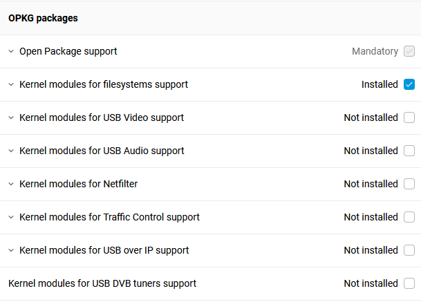

  2. Nel tuo router Keenetic, installa i componenti OPKG richiesti. Il componente principale e obbligatorio è Supporto Open Package.

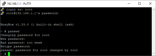

    Per accedere, inserisci:
    login as: root
    root@192.168.1.1's password: keenetic
    Puoi impostare la tua password. Per fare ciò, inserisci il comando passwd:
    Nuova password: inserisci la tua password
    Reinserisci la password: conferma la password
    ~ # passwd
    Changing password for root
    New password:
    Bad password: too weak
    Retype password:
