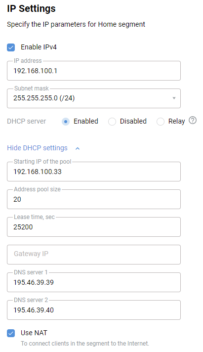

È possibile specificare gli indirizzi dei server DNS pubblici richiesti nell'interfaccia web del router, nella pagina 'Le mie reti e Wi-Fi', sezione 'Impostazioni IP' delle impostazioni DHCP; quando si connettono i client alla sua rete, la configurazione verrà eseguita automaticamente.

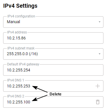

Passaggio 1: Disabilitazione dell'uso dei server dell'ISP
A volte gli ISP forniscono gli indirizzi dei propri server DNS in modo che possano essere inclusi manualmente nella configurazione. In questo caso, è necessario eliminare gli indirizzi dei server DNS specificati nei parametri di connessione. Ad esempio, nell'interfaccia web, nella pagina 'Connessioni via cavo Ethernet a Internet', nella sezione 'Impostazioni IPv4', eliminare i server nei campi 'DNS 1' e 'DNS 2'.

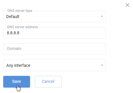

Passaggio 2: Specificare manualmente gli indirizzi dei server richiesti
Questa operazione può essere eseguita tramite l'interfaccia web del dispositivo, nella pagina 'Sicurezza su Internet', nella scheda 'Configurazione DNS'.
Per specificare i server per uso generale che verranno utilizzati quando si lavora su Internet, non compilare il campo 'Dominio' e non modificare il valore predefinito del campo 'Connessione'.
È possibile specificare gli indirizzi dei server DNS tramite la CLI utilizzando il comando:
(config)> ip name-server {server address}Il suo formato è descritto più dettagliatamente nella Keenetic Guida di riferimento ai comandi per il router (il manuale si trova nella sezione Download center).
