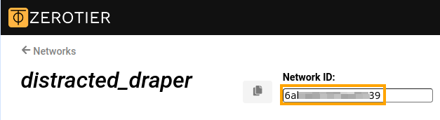

Specificare quindi il NETWORK ID della propria rete ZeroTier.
      zerotier network-id {network_ID}
Sostituire {network_ID} con il proprio NETWORK ID ZeroTier senza virgolette o parentesi. È possibile trovare il NETWORK ID della propria rete nel portale di gestione ZeroTier Central, come mostrato nell'immagine.

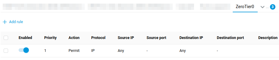

Notare che l'interfaccia creata ha un'impostazione security-level: public. Ciò significa che le connessioni in entrata devono essere esplicitamente consentite da Firewall. Considerando che la propria rete ZeroTier è attendibile, è sufficiente una regola che consenta tutto il traffico in entrata. Aggiungere una nuova regola Consenti per l'interfaccia ZeroTier creata e selezionare IP per Protocollo e Qualsiasi per IP di origine e IP di destinazione, come mostrato.
