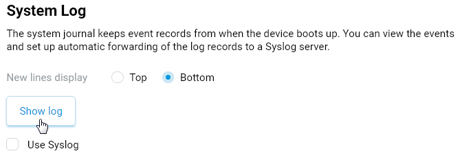

Nella pagina Diagnostica, nella scheda Generale, nella sezione Registro di sistema (System Log), è possibile visualizzare il registro di sistema in cui vengono registrati gli eventi di sistema (log). Per visualizzare il registro di sistema, fare clic sul pulsante Mostra registro (Show log).

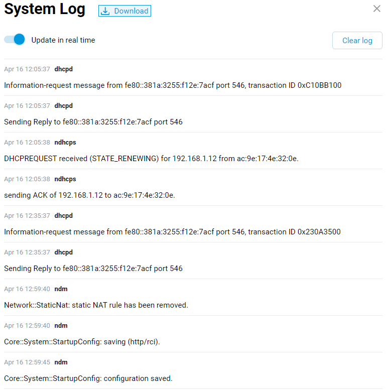

Per salvare il registro (file di sistema log.txt), fare clic sul pulsante Scarica. Il file log.txt verrà scaricato dal browser web. Se viene visualizzata la finestra di salvataggio del file, specificare la posizione (la cartella in cui verrà salvato il file) e fare clic su Salva o OK.
È possibile aprire il file log.txt per la visualizzazione in qualsiasi editor di testo.
Il registro di sistema del router Keenetic memorizza fino a 3000 voci. La velocità con cui il registro si riempie può variare, a seconda del numero di servizi in esecuzione e dell'attività dei dispositivi domestici. Non appena le voci superano 3000, le vecchie voci vengono eliminate e vengono memorizzati nuovi messaggi. Utilizzare un server Syslog esterno per salvare interamente il registro.
