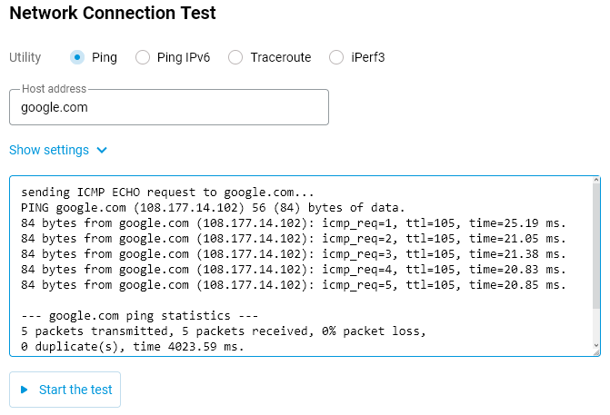

  3. Test di connessione di rete.
    Nella sezione 'Test di connessione di rete (Network connection test)', è possibile testare la connessione a Internet direttamente dal proprio Keenetic utilizzando le utilità di rete ping e traceroute. Nel campo 'Indirizzo host (Host address)', specificare l'indirizzo IP o il nome di dominio dell'host che si desidera testare e fare clic sul pulsante 'Inizia il test (Start the test)'. Fare clic su 'Mostra impostazioni (Show settings)' per configurare altre impostazioni.
