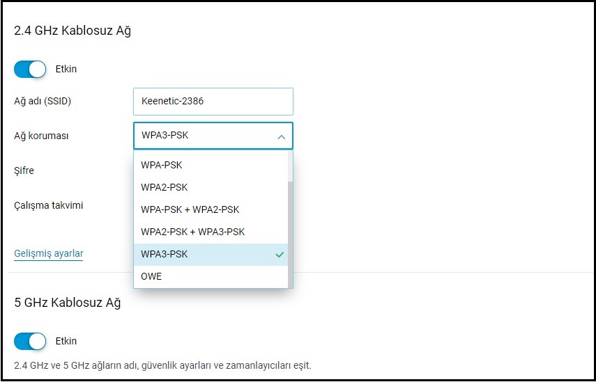

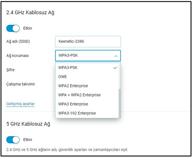

WPA3-PSK ve OWE konfigürasyonu ‘Ana sayfa’da (‘Ağlarım ve Wi-Fi menüsü) bulunan ‘Kablosuz Ağ’ ayarlarından Keenetic web yapılandırıcısından yapılabilir. Burada ‘Ağ korumasıNetwork protection’ açılır menüsünü bulun ve ağınız için uygun olan algoritmayı seçin.
Yeni WPA3-PSK ve OWE ağ koruma mekanizmalarını kullanabilmek için kablosuz ağa bağlanacak cihazların bu algoritmaları destekliyor olması gerekir.

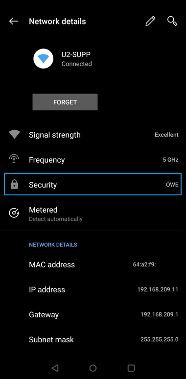

Below are some examples of connection on a Oneplus 6 smartphone (Android 9).
WPA3-PSK network protection (SAE):
OWE open network protection:

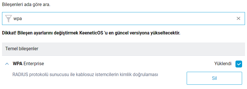

WPA Enterprise protokollerini kullanmak için, 'WPA Enterprisesistem bileşeni kurulumu gerekmektedir. Kurulumu, ‘Bileşen seçenekleri’ne tıklayarak ‘Sistem ayarları’ sayfasından yapabilirsiniz.
Sonrasında ise Wi-Fi ayarlarının bulunduğu yerde WPA Enterprise protokollerini konfigüre edebilirsiniz.

WPA3-Enterprise. This operating mode is intended for use in institutions with the highest demands on information security and confidentiality. WPA3-Enterprise (Suite B) provides 192-bit data encryption.
OWE (Opportunistic Wireless Encryption) is an extension of the IEEE 802.11 standard, similar to SAE. OWE secures data transmitted over an unsecured network by encrypting it. Users are not required to take any extra steps or enter passwords to connect to the network.
Many attacks that occur on an open network are classified as passive. When many clients connect to a network, an attacker can collect a great deal of data simply by filtering the information that passes by.
OWE uses opportunistic encryption, defined in RFC 8110, to protect against passive eavesdropping. It also prevents packet injection attacks, where an attacker tries to disrupt the network by creating and transmitting special data packets that look like part of regular network operation.
