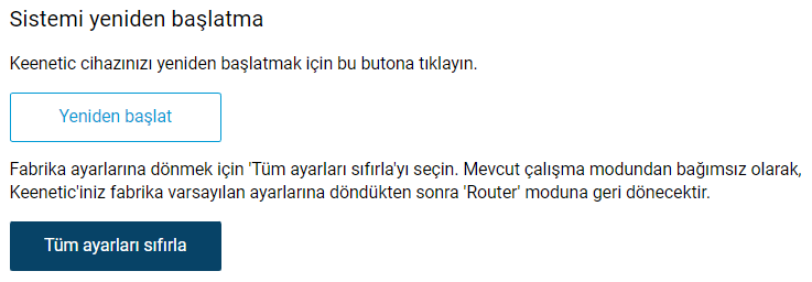

  2. Web arayüzü.
    'Sistem ayarları' sayfasına gidin. Sistemi yeniden başlatma' bölümünde, 'Tüm ayarları sıfırla' butonunu göreceksiniz. Tüm kullanıcı ayarlarını silmek (Reset) cihazınızı fabrika ayarlarına geri döndürmek için tıklayın.

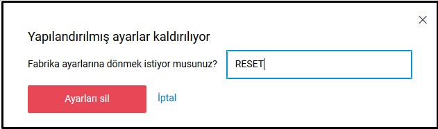

    Karşınıza ‘Yapılandırılmış ayarlar kaldırılıyor’ uyarı ekranı gelecektir, Fabrika ‘Ayarlarına dönmek istiyor musunuz?’ sorusuna büyük harfler ile ‘RESET’ yazarak ‘Ayarları Sil’ butonuna tıklayın.
    Bundan sonra, Keenetic varsayılan ayarlarla (fabrika ayarları) yeniden başlatılır.
