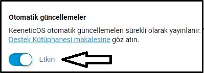

Keenetic yönlendiricilerde, yerleşik KeeneticOS (işletim sistemi/ürün yazılımı) yükseltmesi, herhangi bir kullanıcı müdahalesi olmadan otomatik olarak gerçekleştirilebilir. 'Genel sistem ayarları' sayfasında, 'KeeneticOS güncellemesi ve bileşen seçenekleri' bölümünde, 'KeeneticOS otomatik güncellemeleri' seçeneği varsayılan olarak etkindir.
Otomatik güncelleme etkinleştirildiğinde, Keenetic yönlendirici herhangi bir zamanda gerçekleşebilecek herhangi bir bildirimde bulunmadan otomatik olarak bir güncelleme gerçekleştirir. Bu süre, diğer şeylerin yanı sıra sunucudaki yüke bağlı olarak güncelleme sunucumuz tarafından belirlenir.

Bir güncellemeyi indirip kurduktan sonra yönlendirici otomatik olarak yeniden başlatılacaktır. Keenetic üzerinde (veya aracılığıyla) önemli görevler gerçekleştiriliyorsa ve zorunlu güncelleme veya yanlışlıkla yeniden başlatma istenmiyorsa, 'KeeneticOS otomatik güncellemeleri' seçeneğini devre dışı bırakın.
Bu durumda, 'Sistem panosu' başlangıç sayfasında yeni güncellemeleri kendiniz kontrol etmenizi ve 'Güncellemeyi yükle' düğmesini tıklayarak bunları yüklemenizi öneririz.

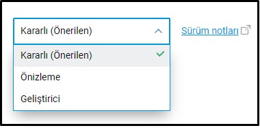

3 KeeneticOS güncelleme kanalı mevcuttur:
  • Kararlı (Önerilen): Bu kanaldaki güncellemeler tamamen test edilmiştir ve tüm kullanıcılara kurulum için önerilir. Resmi bültenler yaklaşık iki ayda bir yayınlanır.
  • Önizleme: Bu kanalı seçerek en son güncellemeleri, performans iyileştirmelerini ve yeni özellikleri minimum riskle ilk deneyimleyenlerden biri olabilirsiniz. Önizleme sürümleri ayda iki kez yayınlanır.
  • Geliştirici: Test kanalı haftalık olarak güncellenir ve topluluğumuza şu anda ne üzerinde çalıştığımızı gösterir. Test yapıları hatalar içerebilir.
    Be careful when installing Dev builds! Before installing the KeeneticOS version from the Dev channel, it is recommended to make a backup copy of the current router configuration by saving the startup-config.txt file and the firmware file with the current set of operating system components installed on your Keenetic router. This will allow you to quickly restore the device configuration to its previous state if necessary. Refer to the Updating KeeneticOS by a system file article.
KeeneticOS güncelleme kanalını seçip 'KeeneticOS otomatik güncellemeler' seçeneğini etkinleştirerek, yalnızca belirli bir kanaldan otomatik güncellemeler alabilirsiniz.
