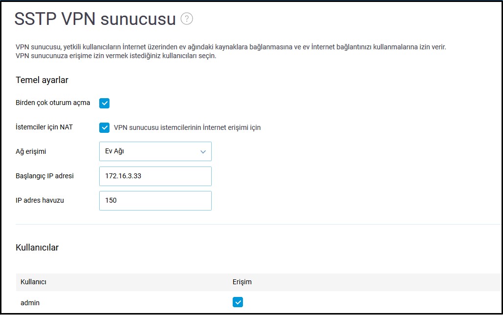

  3. SSTP bağlantı ile uzaktan erişim:
    Keenetic router’da bir SSTP VPN sunucu kurulumu yaparak istemcilerin yerel ağınıza uzaktan erişimine izin verebilirsiniz.
    SSTP (Güvenli Yuva Tünel Protokolü) tünelin sağladığı başlıca avantaj, Bulut üzerinde çalışabilir olmasıdır. Bu sayede, her iki tarafta da özel IP adresleri olsa bile istemci ve sunucu arasında bir bağlantı kurabilirsiniz. Tüm diğer VPN sunucularda ortak IP adresi gerekir.
    SSTP VPN sunucu talimatına göre SSTP sunucuyu konfigüre edin. Örnek:
    Configure the SSTP server according to the instruction SSTP VPN server. For example:

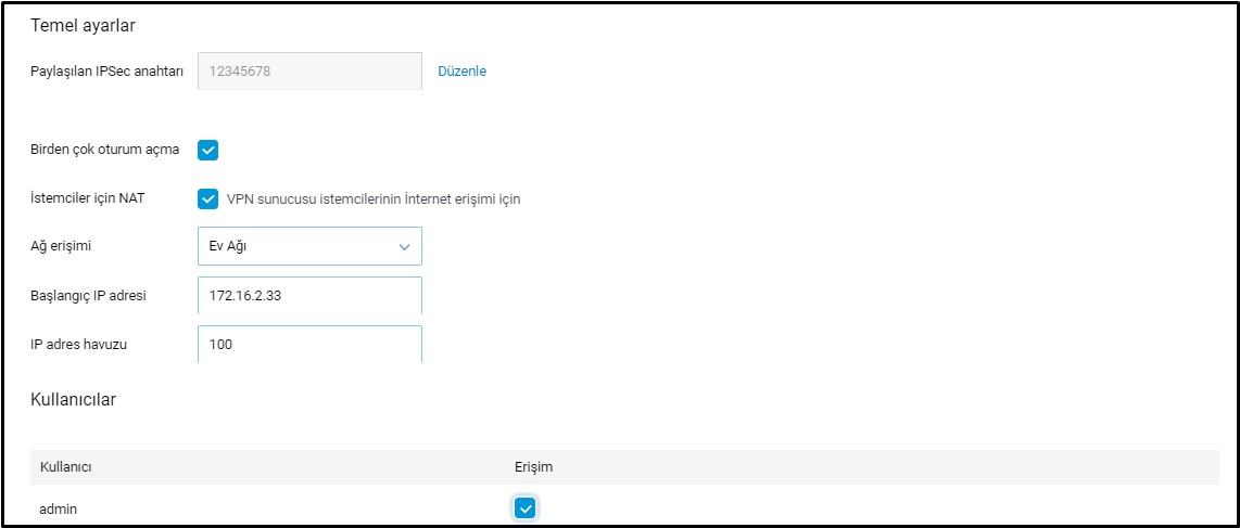

  • L2TP/IPsec bağlantı ile uzaktan erişim:
    Yerel ağ kaynaklarına güvenli erişim için L2TP/IPsec sunucu kullanmanızı öneririz. Bu bağlantı türü küçük bir konfigürasyon adımıyla akıllı telefondan, tabletten veya bilgisayardan oluşturulabilir: AndroidiOS ve Windows işletim sistemlerinde VPN türü için kullanımı kolay bir yerleşik istemci mevcuttur.
    L2TP/IPsec VPN sunucu talimatına göre L2TP /IPsec’i konfigüre edin. Örnek:
    Configure the L2TP over IPsec according to the instruction L2TP/IPsec VPN server. For example:
